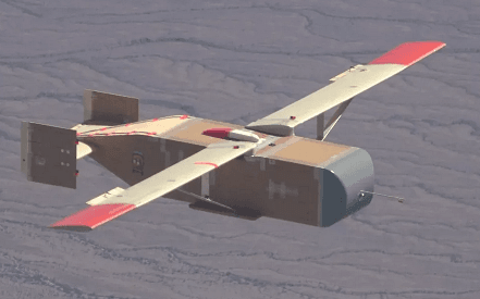

Качество проверено на масштабной модели 1:5
Полноразмерный агрегат должен показать результат не хуже.
Оригинал будет летать при других Re, соответственно масштабная модель отличается по всем характеристикам. Качество тоже может отличаться...

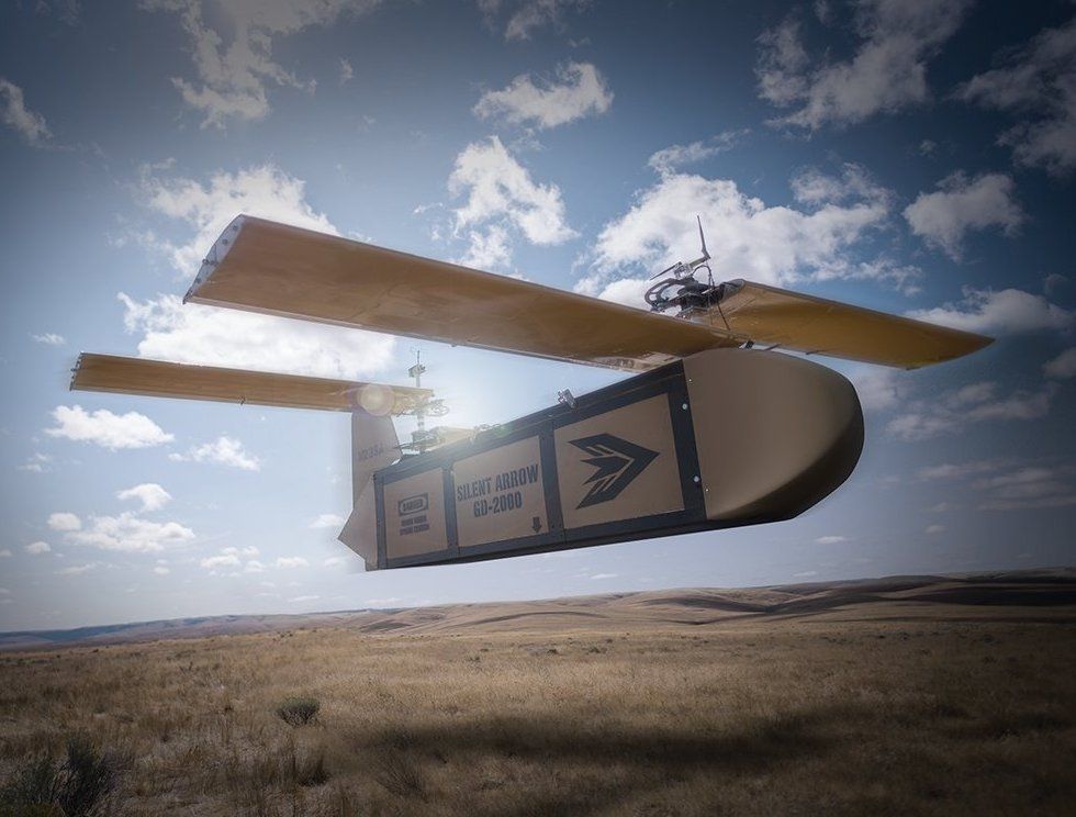

При сбросе груза на скорости 260-280 км/с. возникают проблемы со стабилизацией и торможением предмета выгрузки.
Без специальных предварительных процедур, попытка раскрыть сложенные крылья ящика на таких скоростях приведет как к непредсказуемому вращению и отрыву всего, что к нему крепится под действием центробежных и аэродинамических сил.
Это давно решено в крылатых ракетах воздушного базирования и планирующих бомбах. В стелс исполнении они тоже "ящики". И как то не вращаются.
В лучшую сторону, при увеличении размеров. Это-то и озадачивает. "Вылизанный" тандем А-8, с похожим удлинением, при продувках в ЦАГИ, показал К=12.
