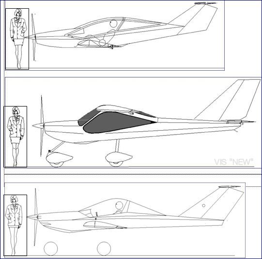

Тангаж,по тангажу-устойчивость в продольном канале.Поперечное V способствует понижение Центра тяжести самолета относительно крыла,так что,не только в поперечном канале дает устойчивость.Тем более при увеличение угла атаки,такое крыло становится с положительной стреловидностью ,центр подъемной силы смещается чуток назад если профиль слабомоментный,что тоже возможно оказывает стабилизирующий эффект.
Вот пример компоновки от Вячеслава Шкуренко.Как думаете,почему у оба низкоплана нарисовал Т образное оперение:из за выпендрежа или ради приемлемой управляемостью по тангажу?А Коломбан,Кри-кри и Банби?
