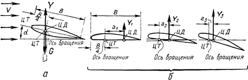

Спасибо! А почему приращение приходится не в центр давления профиля? Что заставляет его сместиться - геометрия профиля?
Для двояковыпуклого профиля, центр давления всегда в одном месте: приблизительно, одна четвертая расстояния от носка хорды. И при изменении угла атаки она не меняется. У вогнутых профилей, на малых углах, он вблизи задней кромки крыла, а с увеличением угла атаки, - смещается к передней кромке (носку хорды. Есть еще и S образные профили. У них все наоборот. С увеличением угла атаки, центр давления смещается назад. Первые профили из перечисленных, являются - нейтральными. Вторые - неустойчивыми. Третие - устойчивыми. Таки образом смещается, центр давления,  (кроме первого варианта) и зависит это смещение от профиля и угла атаки.
Приращение подъемной силы приходится всегда в центр давления профиля .Это приращение прилагается всегда в точку фокуса в виде крутящего пикирующего момента при увеличении угла атаки и наоборот.Это для несиметричного профиля.У симетричного эти точки совпадают.
Ага, понятно. Тогда почему одни и те-же Р-II и Р-III используют и на низкопланах, и на высокопланах? У Арго Р-III . Я так понял по вашему они нейтральны. Если надоедаю с примитивными вопросами - киньте пожалуйста ссылку где почитать. Если Вас не затруднит конечно.
Попробую объяснить: Самолет, кроме крыла имеет еще и оперение . То, что я написал имеет отношение именно к крылу (представьте себе летающее крыло без стобилизатора). На самолете крыло рассматривается уже в системе со стабилизатором. Все Вами перечисленные профили тоже относятся к неустойчивым Но благодаря наличию стобилизатора они прекрасно летают (попробуйте убрать стабилизатор )
Спасибо, вроде начал разбираться🙂 Таки получается что центр давления профиля плавает в зависимости от углов атаки, а понятие фокуса - специально введенная условность, чтобы "поймать" это смещение ЦД. Попутно кстати получается, что самолет с ЦПГО менее устойчив. Вроде так?
Просто механизм стабилизации по крену боле понятен и прост🙂
Уже говорилось, что влияние маятниковой устойчивости на общую невелико, сравнительно с влиянием оперения, которое и вносит основной вклад - поэтому при выборе профиля вообще не принимается во внимание расположение крыла относительно фюзеляжа. Профили Р-II и Р-III не безмоментные, а неустойчивые сами по себе. Нейтральными являются как раз безмоментные профили, к числу которых относятся все симметричные, а также (почти) профили NACA серии 230. Устойчивыми же окажутся либо перевернутые, либо S-образные (т.е. имеющие среднюю линию в форме буквы S с отогнутым кверху хвостиком), напр. К-3.
Спасибо. Понятно. Вообще я думал изначально низкая устойчивость Арго в сравнению с Максами вызвана именно расположением крыла, т.е. как Вы говорите - маятниковой устойчивостью. В остальном вроде похожие конструкции, за исключением конечно большой разницы в нагрузке на крыло, но я так понял на устойчивость эта разница не должна влиять.
Ладно,цитирую:"У крыла можно найти особую точку,называемую фокусом крыла,замечательное её свойство в том,что если через эту точку провести ось вращения,то подъемная сила крыла создаст постоянный момент вращения,не зависящий от угла атаки при условии постоянства скорости потока воздуха.Если уравновесить момент на одном угле атаки,то крыло будет в равновесии и на других углах атаки,т.е. в безразличном равновесии(это значит,что точка приложения подъемной силы будет в точка фокуса).У симметричного профиля крыла точка приложения  подъемной силы не зависит от угла атаки и всегда находится в фокусе крыла."
Я наверное путаю смысл слово приращение с прибавлением,увеличением.Или нет?Что не так?
