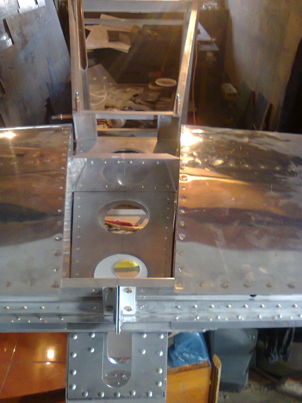

Доброго времени суток, появился у меня напарник на данный проект 750го. Совместно было принято решение о том что делаем вариант круизера, хвостовое оперение решили ставить от RV-8 (у напарника есть КИТ хвостового ) мотор М332(также у него) фото постараюсь в ближайшее время.
стабилизатор, пост РУС, электротример

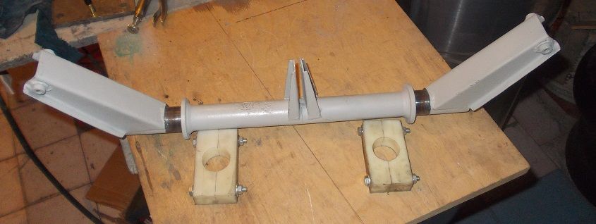

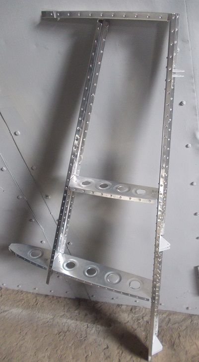

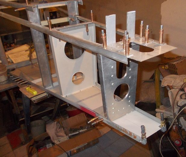

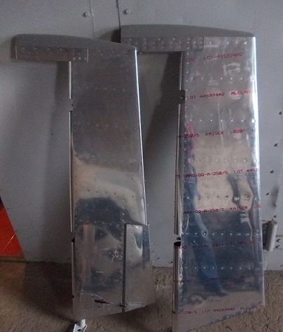

каркас киля, рули высоты, узел навески РВ
    38,5 КБ · Просмотры: 224
    27,5 КБ · Просмотры: 193
    16,6 КБ · Просмотры: 189

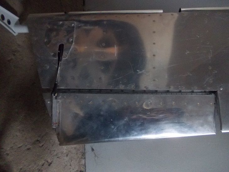

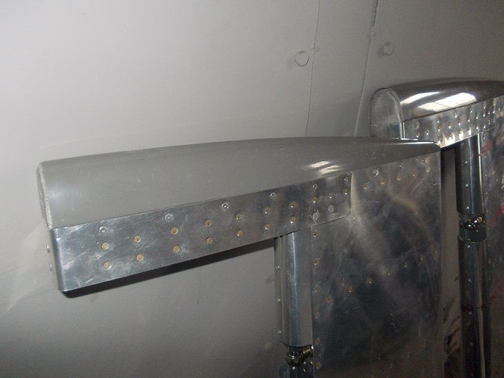

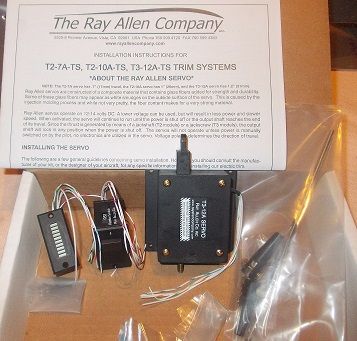

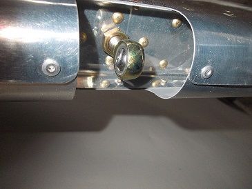

триммер РВ, привод триммера, законцовки РВ
    49,3 КБ · Просмотры: 178
    31,1 КБ · Просмотры: 178
    40,2 КБ · Просмотры: 184
комплект триммера покупался вместе с китом хвоста еще в 2013  и не мной, я только собираю.

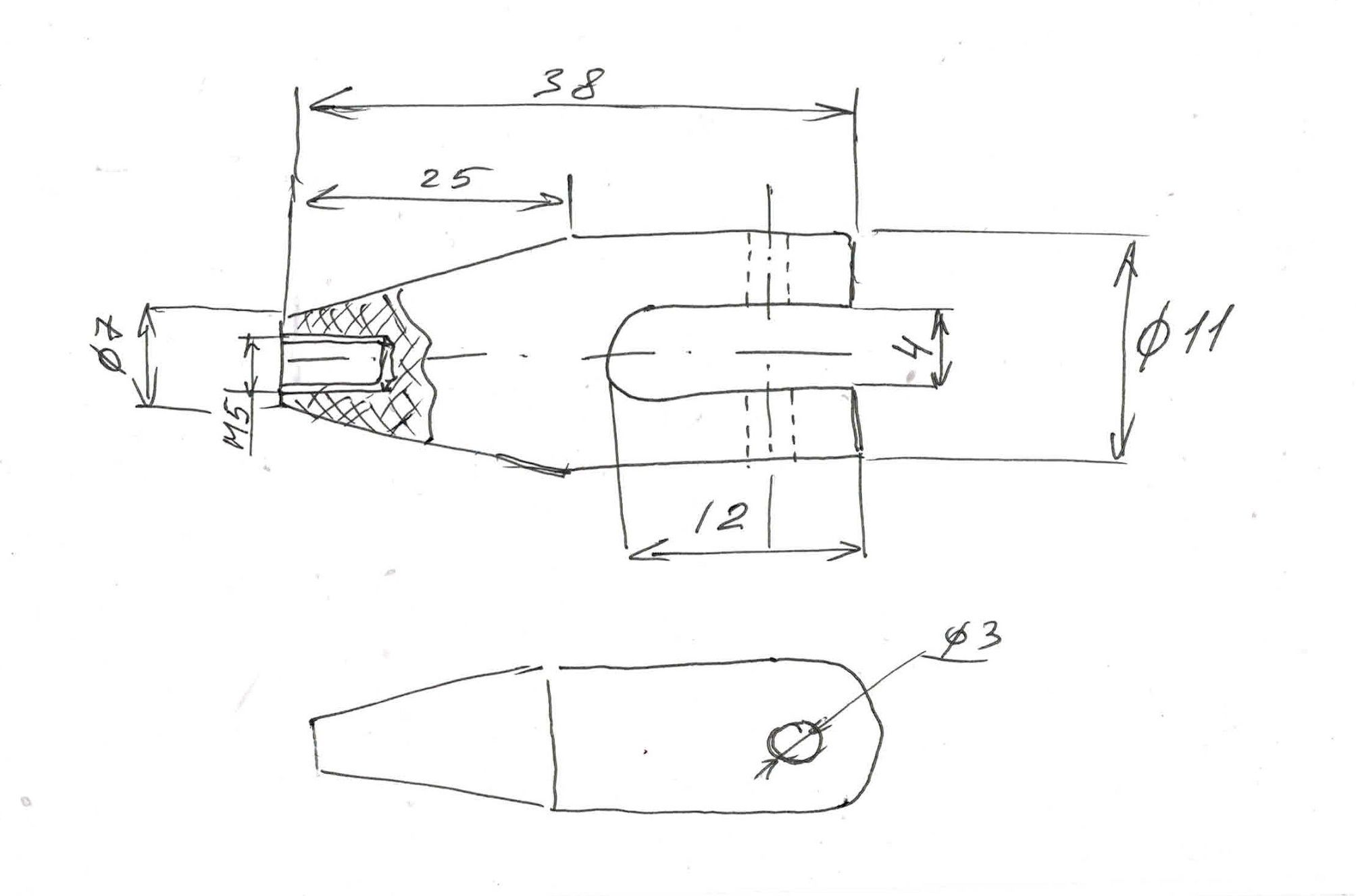

Можно размеры серьги толкателя http://www.aircraftspruce.com/catalog/elpages/mactrimpos3.php?recfer=22840
хочу выточить, т.к с комплектом сервопривода не заказал. И из какого материала?
у нас она пластмасовая
    95,9 КБ · Просмотры: 191

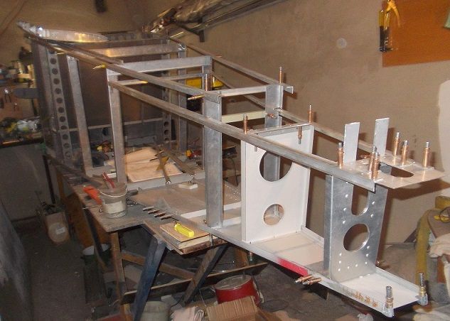

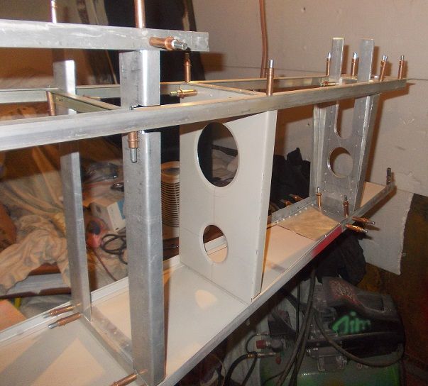

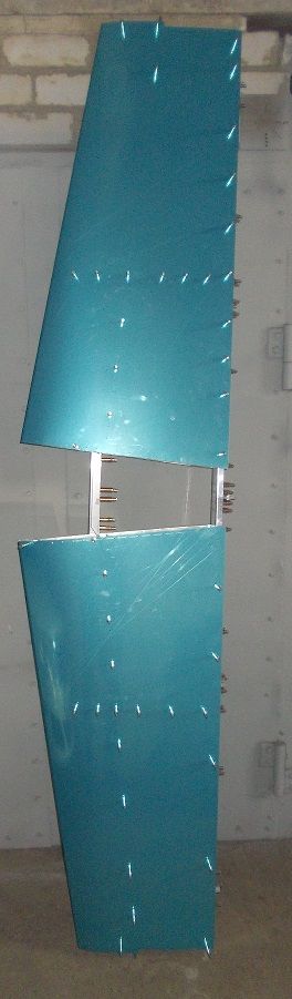

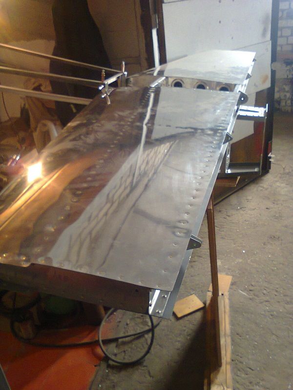

переделал хвостовую часть под хвост и стабилизатор RV
    52,7 КБ · Просмотры: 207
    52,6 КБ · Просмотры: 190
    58,1 КБ · Просмотры: 187

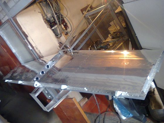

примерка стабилизатора
    41 КБ · Просмотры: 217
    66 КБ · Просмотры: 179
    65 КБ · Просмотры: 187

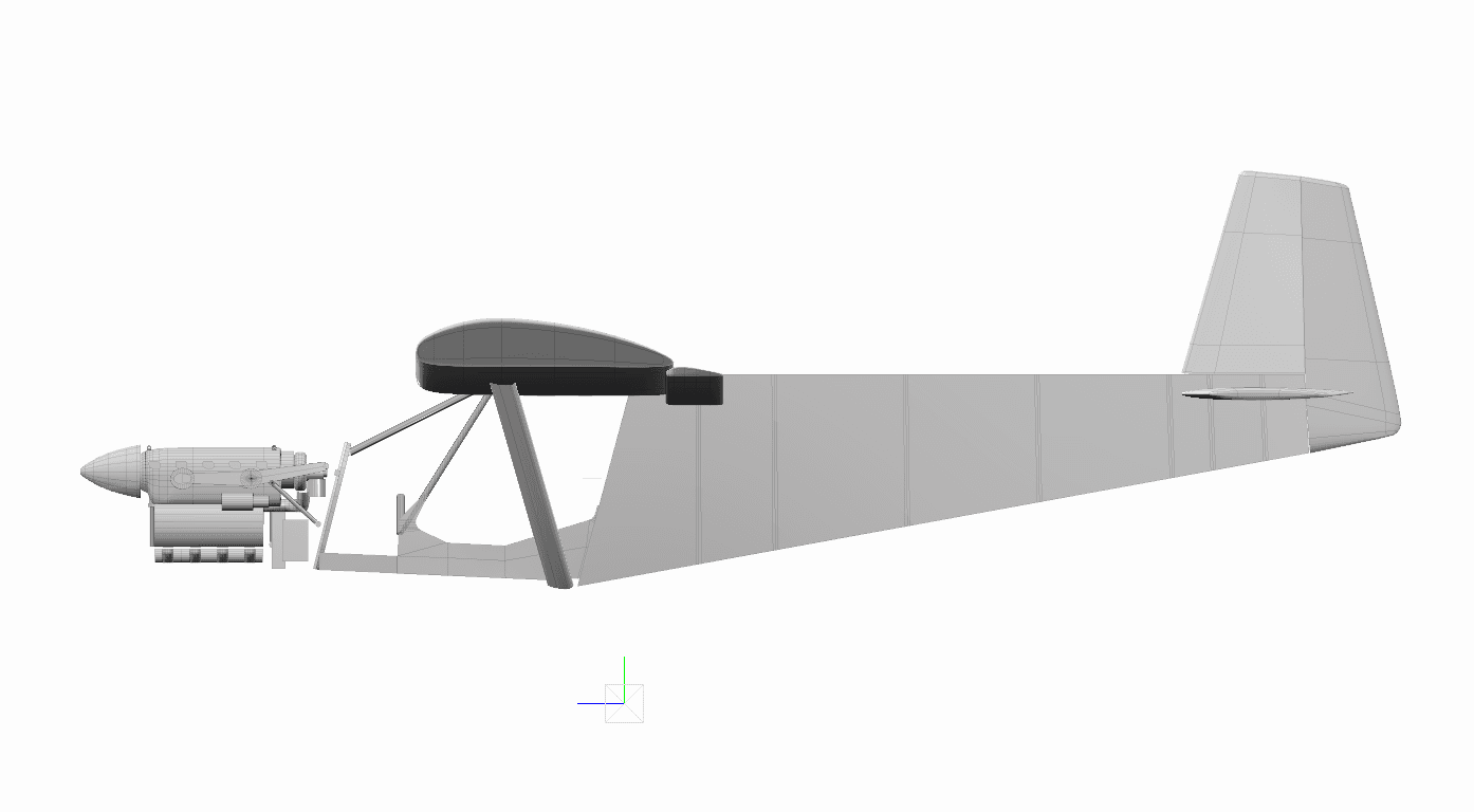

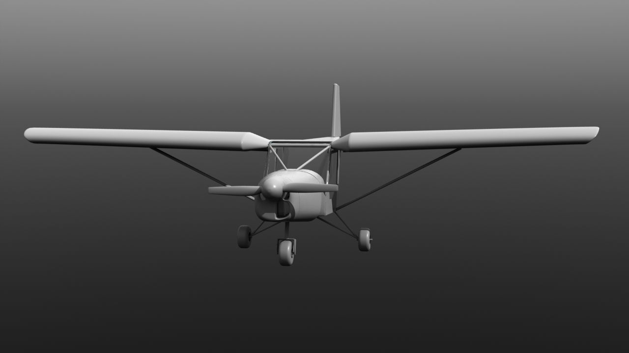

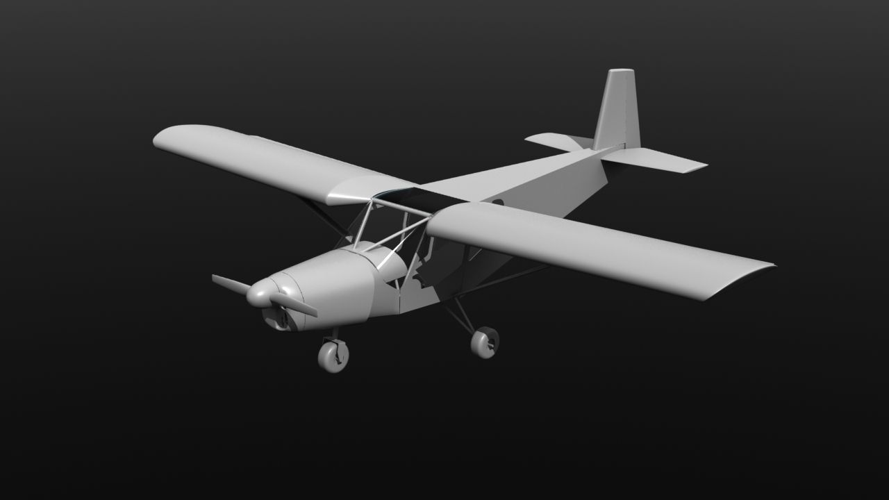

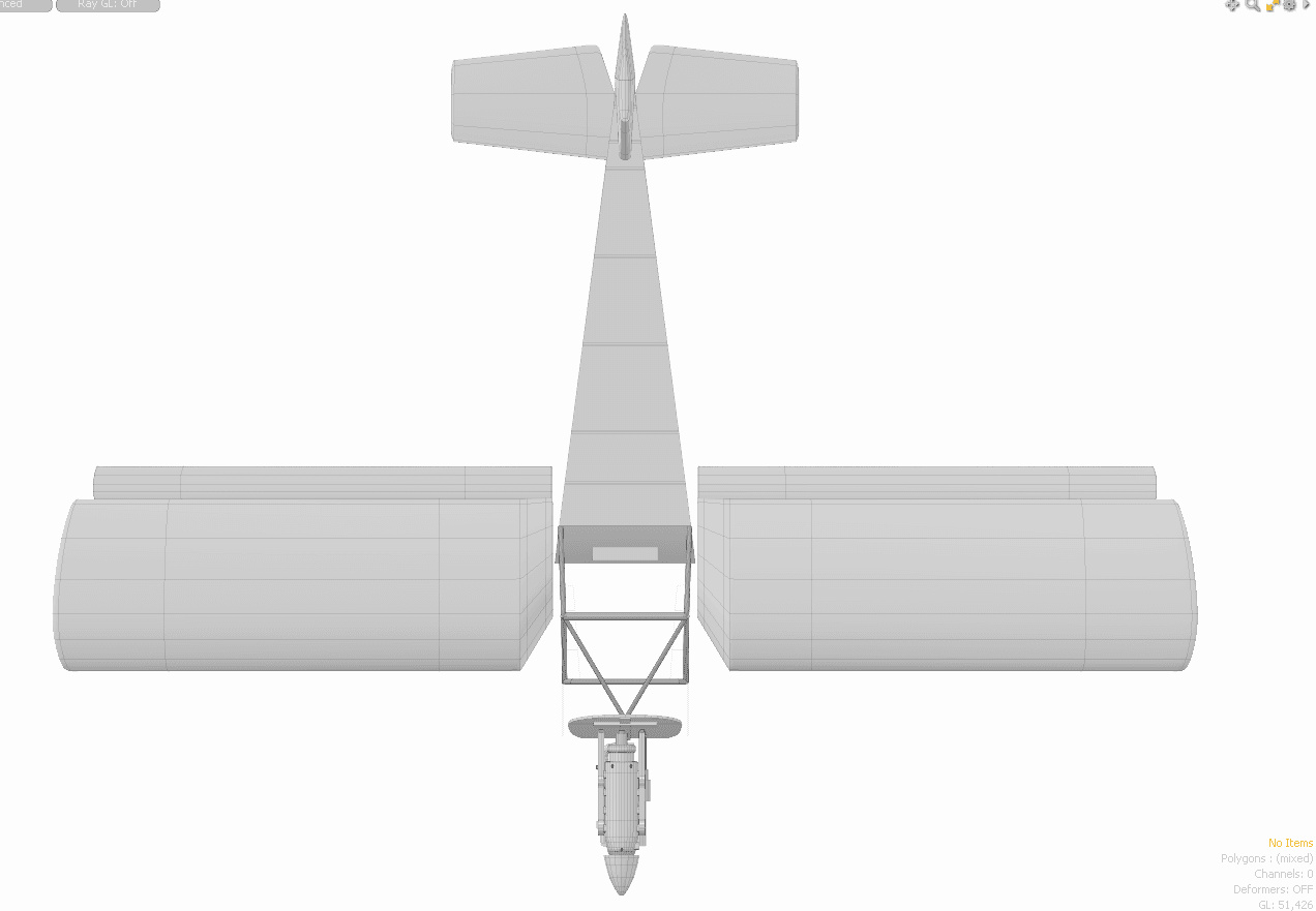

компоновка с М332 и хвостом от RV8
    27,5 КБ · Просмотры: 227
    24,4 КБ · Просмотры: 227
@ jenery
мне кажется поддержка у тебя легкая............как матрац получается.........японцы на хаябуце клепали заклепками 2 мм.......здесь и 1.6 мм пойдет и будет все гладенько....наверное

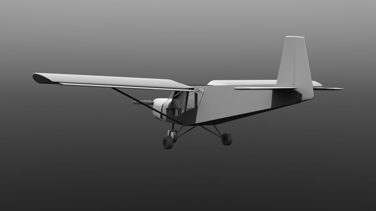

еще рисуночки
    25,2 КБ · Просмотры: 199
    25,5 КБ · Просмотры: 198
    26,9 КБ · Просмотры: 235
Почему-то мне кажется, что противопожарную перегородку в случае М-332 следует ставить вертикально. Там внизу топливный насос всю компоновку портит - приходится мотор вперед сильно выносить. А как с передней стойкой - хз.
Кстати, не поделитесь 3-D моделью М-332? Ну и капота впридачу. Если не жалко.🙂
Здравствуйте! Судя по фото бюллютень по горизонтальному оперению рв-8, не выполнен. Посмотрите на сайте Ванса
https://www.vansaircraft.com/pdf/sb14-01-31.pdf
и еще здесь https://www.youtube.com/watch?v=HgE0T8EMaZk
С уважением.
vovan250276 спасибо за подсказку, очень важное замечание, подумаем над этим,

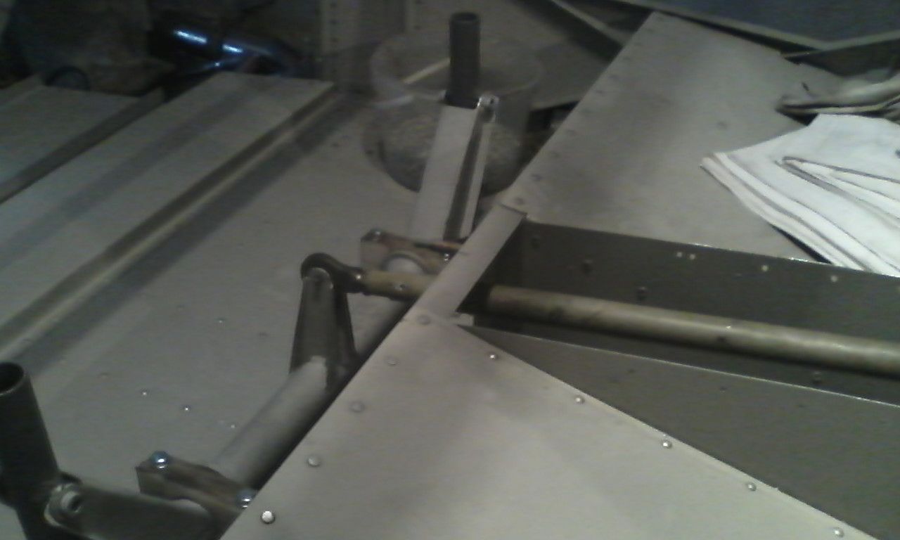

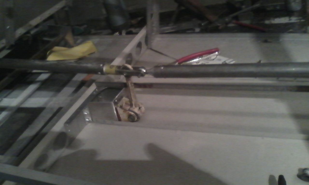

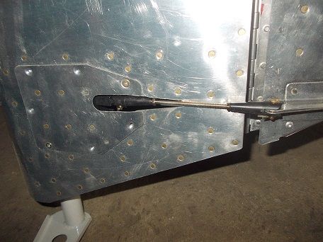

тяги РВ
    61,9 КБ · Просмотры: 186
    62,7 КБ · Просмотры: 203
