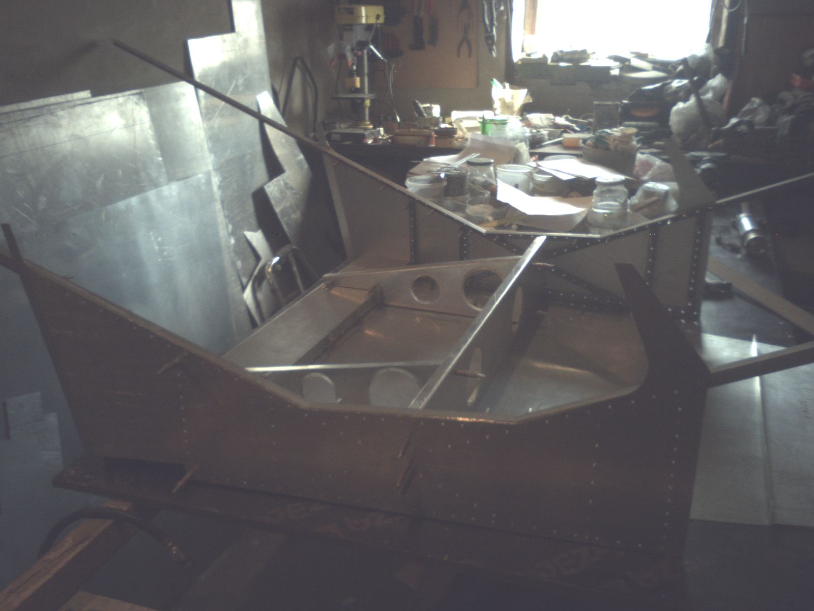

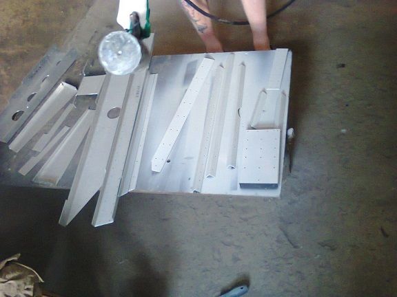

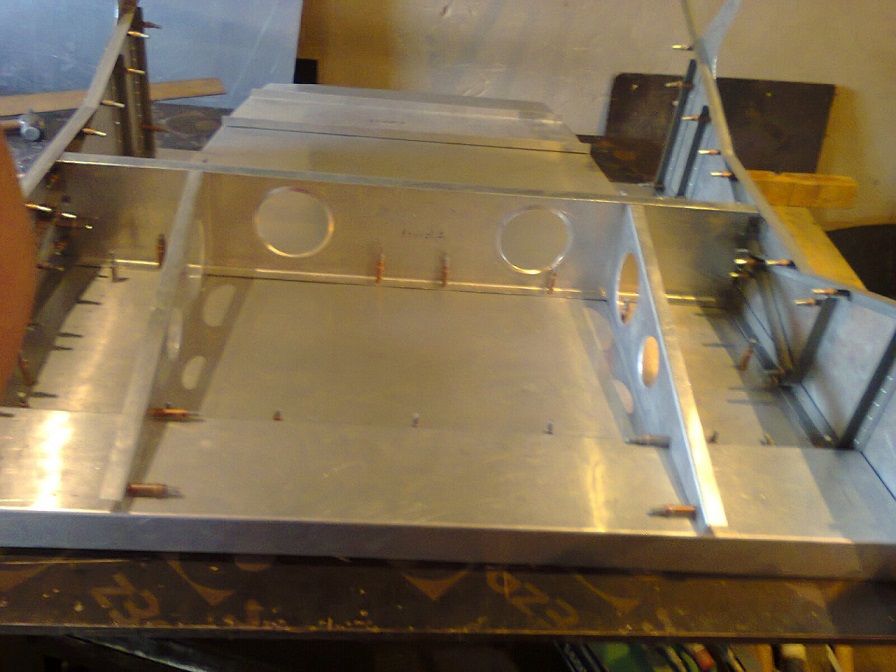

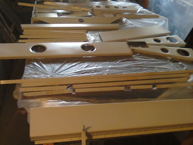

прогрунтовали .
    32,8 КБ · Просмотры: 182
    47,8 КБ · Просмотры: 178

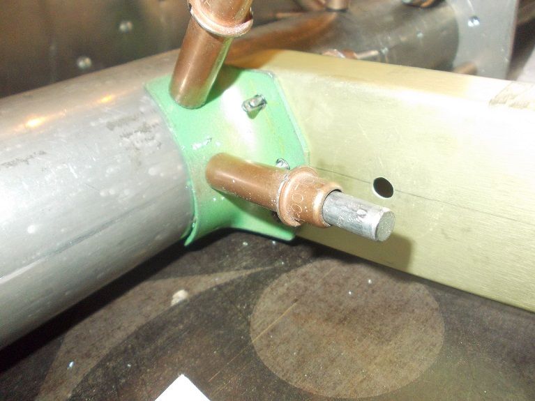

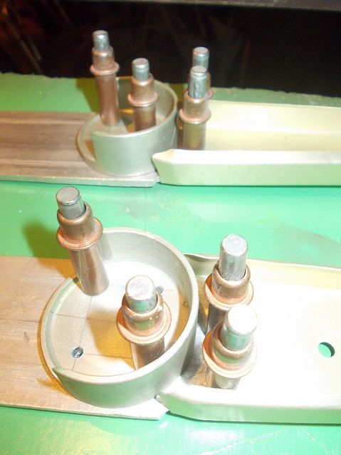

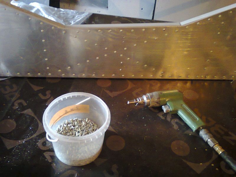

клепаем полнотелыми заклепками.
    65,6 КБ · Просмотры: 193
смотрите по кабине в чертеже жук,Z-образный профиль который клепается к тонелю рессоры он должен смотреть не в сторону фюзеляжа а в сторону кабины......фото позже выложу
Удачи в строительстве. Я пока только начинаю сборку оснастки.Открою паралельную тему как будет что показать. :~~)
всем спасибо на добром слове, Максим , что там не так с Z профилем , ждем фото :-/

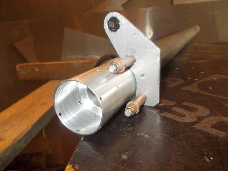

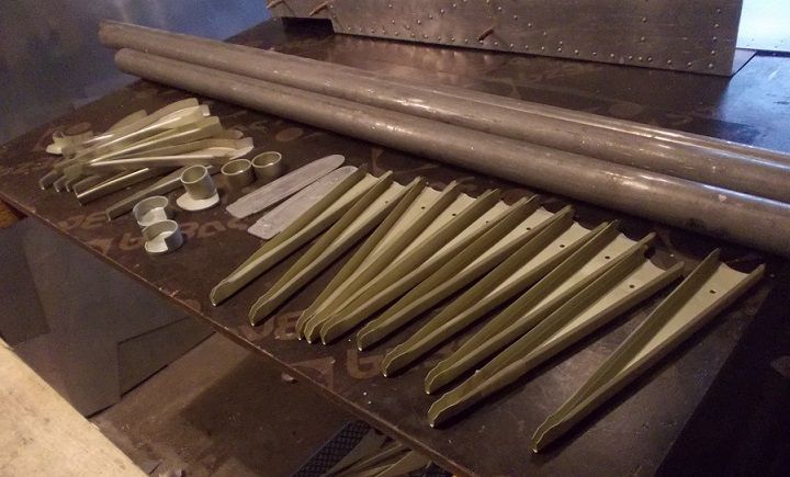

по заказу Andrk приступаем к изготовлению элерона и РВ на Сигму (не по теме конечно )
    57,2 КБ · Просмотры: 230
    45,8 КБ · Просмотры: 184

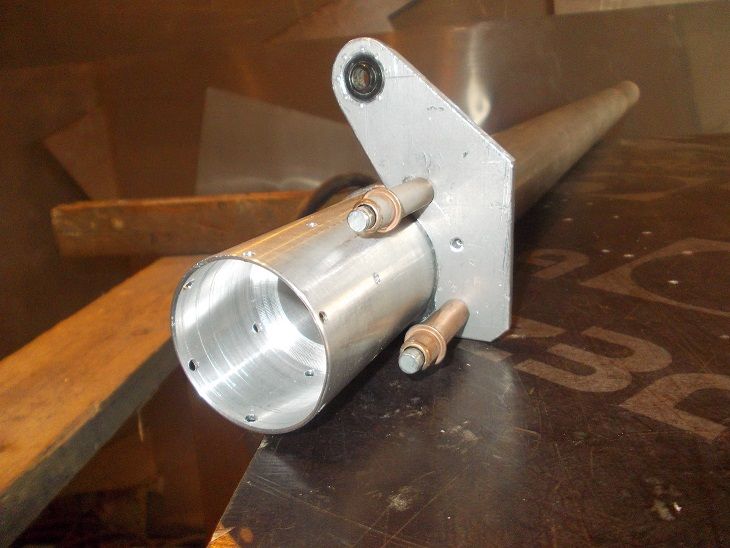

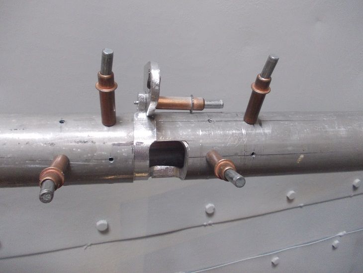

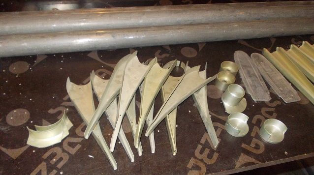

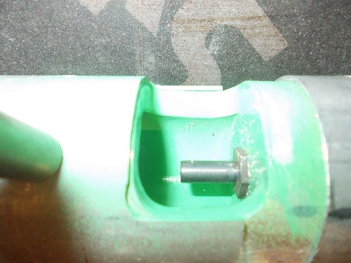

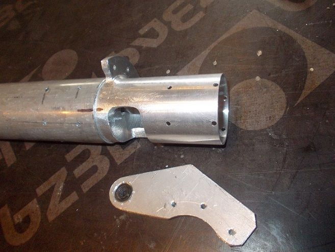

изготовили соединительную втулку труб лонжерона РВ и  кронштейн управления
    53,5 КБ · Просмотры: 209
    52,2 КБ · Просмотры: 208

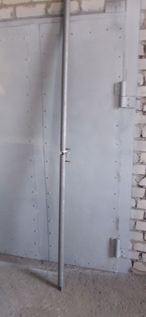

лонжерон в сборе
    37,4 КБ · Просмотры: 212
    19,2 КБ · Просмотры: 173

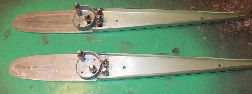

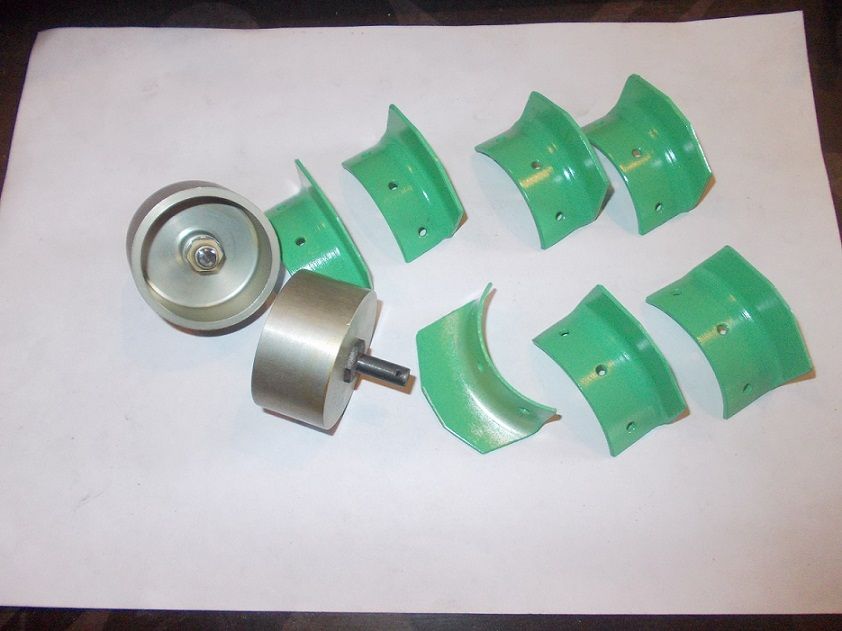

изготовили кницы и оси навески РВ
    51,6 КБ · Просмотры: 226
    59,4 КБ · Просмотры: 215
    57,7 КБ · Просмотры: 174

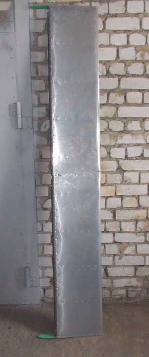

РВ на Сигму готов
