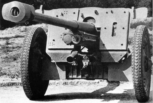

Почитайте книги Грабина, он главный конструктор этих пушек. У Pak 36r был только ствол от Ф-22, лафет немцы сделали свой.
Смотрим фото Ф-22 и Pak-36r, видим одинаковые детали лафета, откатные устройства, и даже колёсики. 🙂
RRuX8fPY3H6fdQg9hvbWLPt9SyKAvoFq8NheJRdHAYafxcUz0I_37V8DDc8qZ7teQeuyttDUgnSkPQ
Вот что пишуть про немецкие переделки здесь Рассказы об оружии. Ф-22. Развенчание блинного мифа
И немецкие инженеры сделали вот что:
— Перенесли рукоятки приводов наведения орудия на одну сторону с прицелом.
— Уменьшили угол возвышения с 75 до 18 градусов (то есть то, о чем кричал Грабин!).
— Убрали механизм переменного отката, совершенно не нужный теперь.
— Установили новый щит прикрытия уменьшенной высоты.
— Расточили камору для стрельбы более мощным зарядом. Советская гильза имела длину 385,3 мм и диаметр фланца 90 мм, новая немецкая гильза имела длину 715 мм с диаметром фланца 100 мм. Объём метательного заряда вырос в 2,4 раза.
— Вернули на ствол дульный тормоз.
Грабина не читал пока что, возможно он по этой части заблуждался на старости лет.

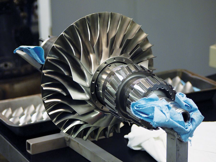

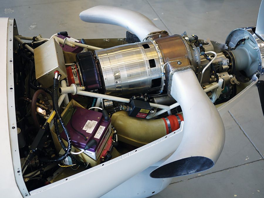

Ну блин. Только макет. Плюс обещания сделать двигатель только в 23 я так понял. Система рекуперации, которая усложнить маленький двигатель... И честно говоря. Мне Непонятен эффект от рекуперации, я думал что чем холоднее подашь воздух в камеру сгорания тем лучше. А тут дополнительно (он же уже от сжатия нагрелся) нагревают каким то теплообменником...
Хотя конечно турбопроп для легкового самолёта звучит и выглядит круто.
Может что про китайские движки найдёте или про мотоБМВ.
Лет двадцать пять назад американская компания Innodyne (так вроде бы называлась) тоже обещала за пару лет создать ТВД на 200 л.с.
Сделали красивый макет и лет пять на всех выставках и тусовках рубили бабло, собирая заказы на него. А движка так и нет до сих пор...
Читал статью в советском журнале Двигателестроение 1989 года про текущее состояние разработок автомобильных ГТД. Там заявлялись якобы достигнутые сумасшедшие характеристики по удельному расходу моторов с керамическими деталями турбины. Примерно на 30% лучше, чем у ныне существующих. Где они? 😆
Блин характеристики классные для какой нибудь цессны или сокаты. ... Но наверное даже по сравнению с новым лайком стоит как чугунный мост.
Рекуперация для турбопропа = снижение удельного расхода в РАЗЫ! Но только на малых ПИк, примерно до 10-и. Выше уже не имеет смысла, т.к. подогрев воздуха в копрессоре от сжатия и пр. практически ураунивает температуру Т1 и Т2. Потому рекуперацию и применяют в ГТД лишь на простых(относительно) движках сьнизкой ПИк.
ПИк - степень повышения давления. В данном случае в компрессоре, ибо цикл Брайтона в основном юзается в ГТД. Т1 - температура на выходе из компрессора, Т2 - перед камерой сгорания, Т3 - перед турбиной, Т4 - за турбиной, если не путаю/забыл(хоть и не сильно знал). При ПИк ~10 Т4 приближается вплотную к Т1 и потому рекуперация теряет практический смысл. В ТРД же она бессмысленна по умолчанию.😁
