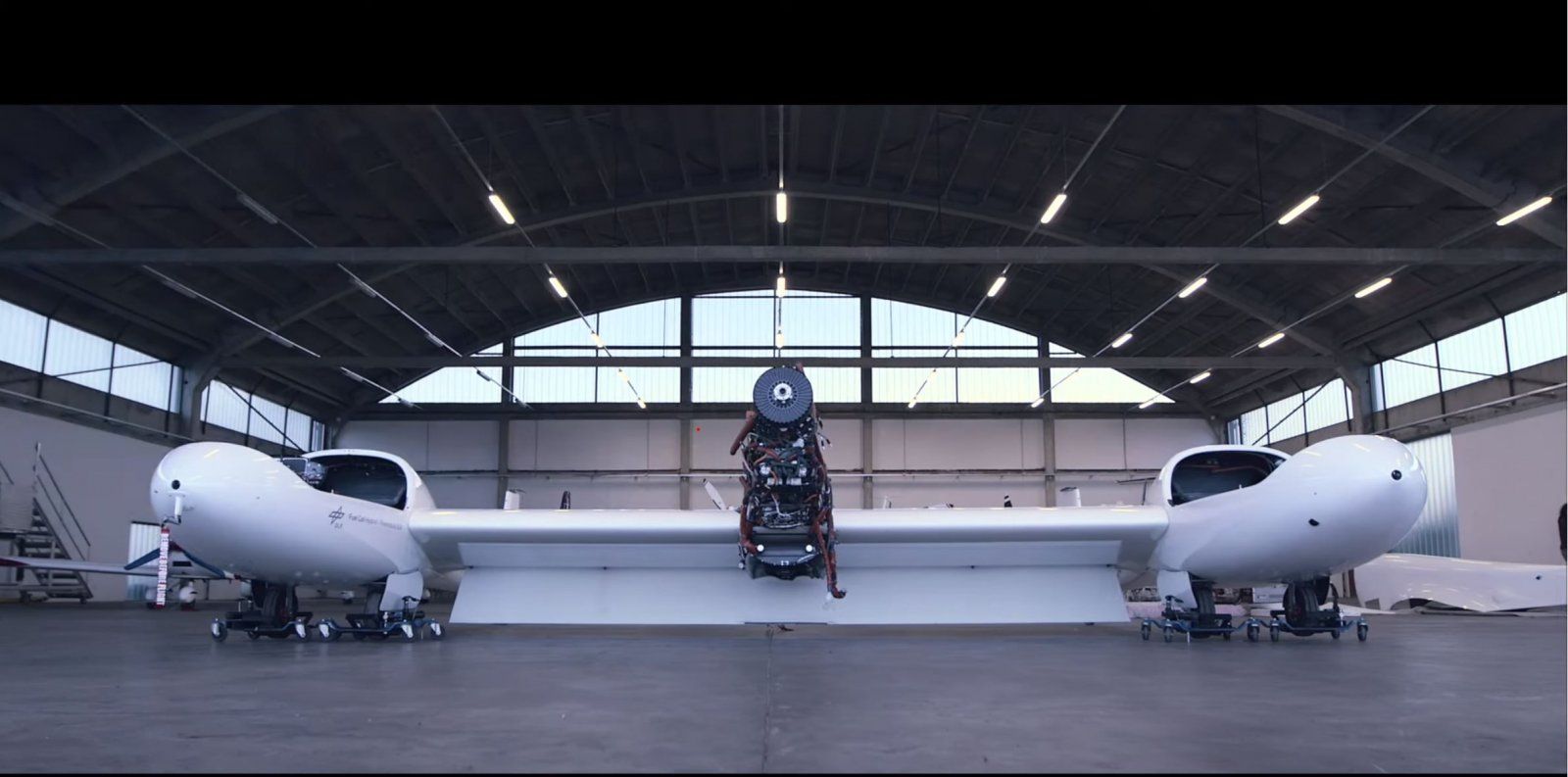

ПОчему то странно не линкуются видеофайлы Наверно где то заело что то. Но смысл в том что в Немции уже делают вот такую Водородно Электрическую Леталку
Хитрые эти немцы. Экипаж подальше от двигателя отодвинули. Понимают. что такое водород. Пейнемюнде всё ещё помнят, Молодцы! 😆
Самое главное учли опыт дирижабля Цеппелин - оставили места куда можно спрыгнуть с парашутами и сразу с двух сторон...Будем ждать результатов работы САС... 🤓

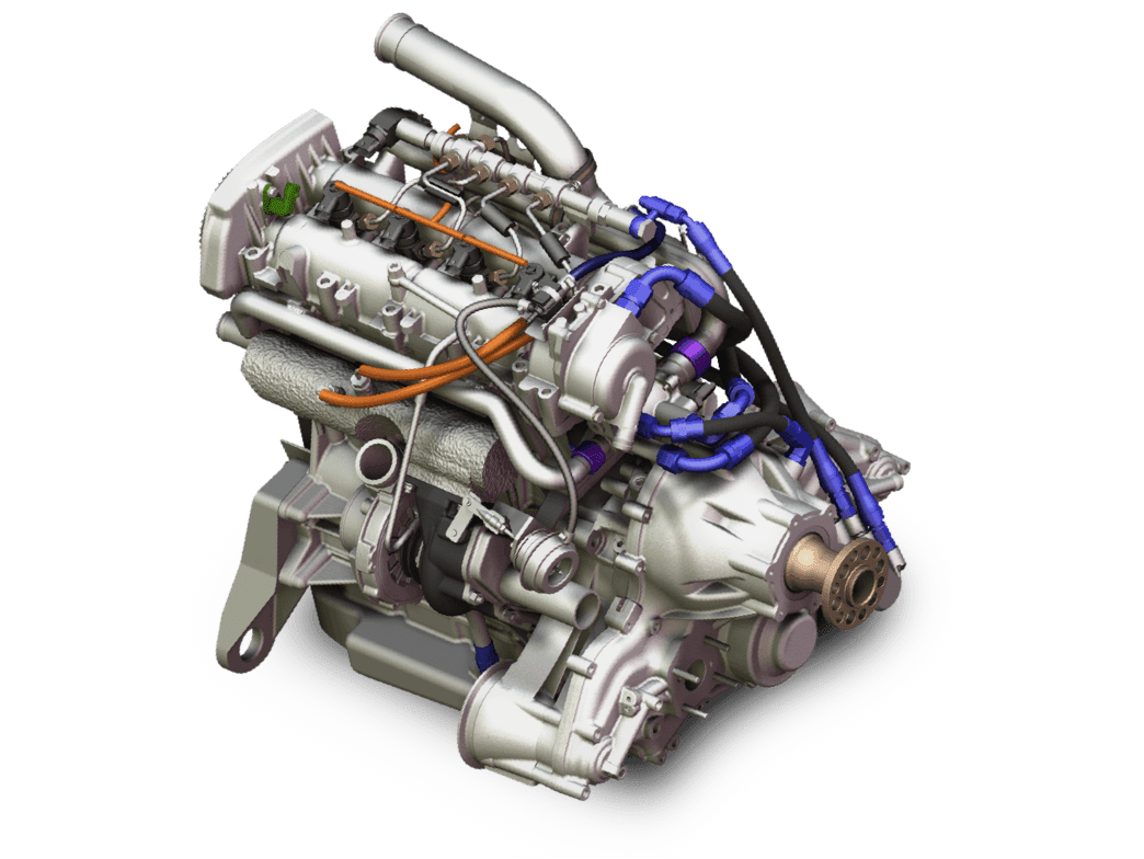

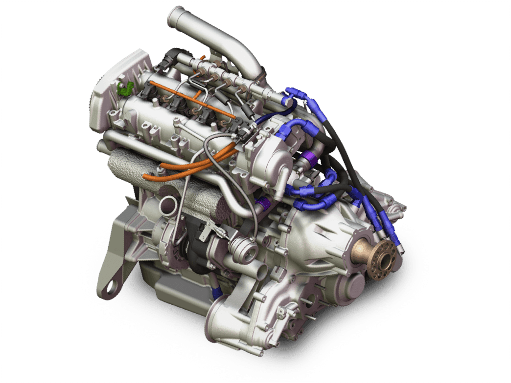

дизельный авиадвигатель, и он совсем не похож на его же бензиновые. оппозиты. Рядный мотор с водяным охлаждением. Вот меня и мучает вопрос. Они с нуля разработали авиадвигатель похожий на авто
Это 1910 кубовый дизельный автомобильный Фиат.
205 л.с., расход 210 g/kW/h, вес 169кг, межсервисный интервал 1500 часов, сертифицирован для авиаприменений

Лайкоминг предлагает дизельный авиадвигатель, и он совсем не похож на его же бензиновые. оппозиты. Рядный мотор с водяным охлаждением. Вот меня и мучает вопрос.
Они с нуля разработали авиадвигатель похожий на авто?
Может по каким то компановочным моментам им это оказалось удобней правильней.
Или взяли чей-то автодизель и ну его дорабатывать? Лайкоминг не похожа на корпорацию готовую здесь и сейчас устроить революцию в двигателе строении зачем ей отходить от отработанной схемы двигателя.
Лайкоминг ни чего не изобретала. Их "папа" перекупил обанкротившигося "конкурента". С "электрическими", думаю, будет тоже. Перекупят наиболее продвинутый "стартап".
