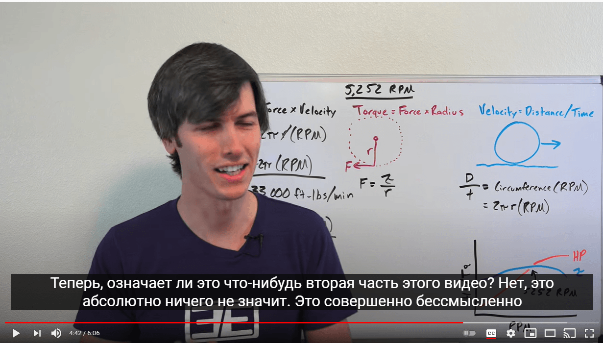

Уважаемый Суханов А.Н. не понял о чем я ну да ладно. Итак по теме. Совершенно не важно сколько сам по себе двигатель выдает оборотов в минуту. Очень важно сколько этих оборотов в минуту остается на конце винта. Важна линейная составляющая радиальной скорости вращения лопасти винта а не сами по себе обороты двигателя. Вот картинка магической цифры в 5252 об мин где как бы Лошадинные силы и Крутящий Момент на валу совпадают. Но эта цифра ровным счетом ничего не значит. Потому как эти величины относятся к двигателю а не к конкретной прикладной задаче использования как лошадей так и момента всей силовой установки в целом
Вы хотите открыть диспут по этой теме? Или рассказать мне куда и что крутится. И с какой скоростью...😆
Да, тяжеловато там у вас с слушателями. Но попытки рассказать, что тут никто, ничего не соображает, у вашего америкосовского брата, наблюдал не раз.
Ладно, рассказывайте дальше, про момент и силы, которые ничего не значат. Буду конспектировать 😆
Самое интересное, график рабочий, а текст сверху, по содержанию...?

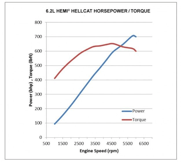

Достаточно вернуться к графику выходной характеристики двигателя 6 литров. Хэми Биг блок и объяснить любопытным товарищам, как же там подбирать воздушный винт. исходя их момента или мощности? Куда смотреть, а куда ставить редуктор. Вот тогда я и увижу кто, и какой ответ нашёл для себя. И стоило ли этим делиться с другими.

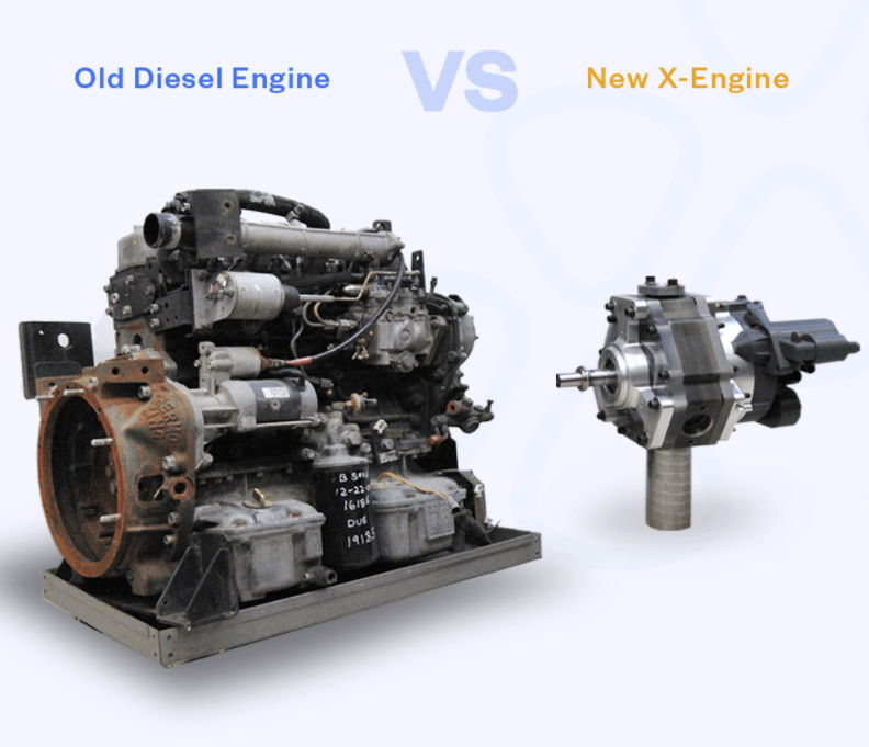

Изобретатели заявляют множество уникальных свойств своего изделия. Например, тепловой КПД их мотора равен 50% (по сравнению с 20-30% обычного бензинового ДВС). Правда, если взять дизельный двигатель, добавить в него турбонаддув и промежуточное охлаждение, мы также получим КПД порядка 50%. Но при этом дизельный двигатель будет очень много весить.
Как утверждает Александр Школьник, типичный дизельный генератор на 3 кВт имеет размеры 100х60х60 см и весит более 70 кг. При этом генератор на основе двигателя X1 аналогичной мощности будет весить 15 кг (сам мотор – 4 кг), а размер его будет составлять 30х30 см. Фактически, такой генератор будет умещаться в рюкзаке.
Изобретатели постарались взять лучшее от разных тепловых циклов и уменьшить потери энергии двигателя. Теоретический предел КПД нового двигателя – 75%, но пока инженеры трудятся над достижением реального показателя в 57%.
Недавно Валерий Джибиплэйн давал ссылку на их сайт. Можете заказать какой-то слабосильный движок(киловата три, что-ли) за совершенно негуманные деньги. Теме уже лет двадцать, кроме рекламных слоганов по большей части успехов нет. Одно газораспределение через ротор чего стОит.
