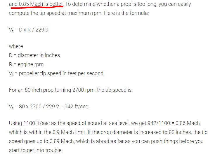

Это не совсем последовательный ответ, но принимается. На самом деле все так или иначе сводится не к оборотам двигателя на валу а оборотам Пропеллера при его прямом приводе (без редуктора) определенного той или иной Силовой Установкой. Лайкоминги и Континентали имеюс твои строго регламентированные диаметры винтов (ну или радиусы лопастей если быть точным) И именно комбинация того или иного винта посаженного на вал определяет радиальную скорость вращения в 2700 2800 об/мин. Радиальная Скорость вращения в 3300 об/ мин просто подразумевает винты меньшего радиуса или диаметра . Потому как если ставить 80 дюймовые винты при таких оборотах наши ушки полопаются

Мне конечно интересно какой редуктор там у него стоИт и конечно пропеллер Потому как если бы не было редуктора то диаметр винта свыше 25 дюймов сделал бы его глухим и несколько ошалевшим после первых 5 минут полета. Давайте уж более детально Уважаемый Суханов А.Н. что там за 10 000 об ямахи выдают на кончике его винта
