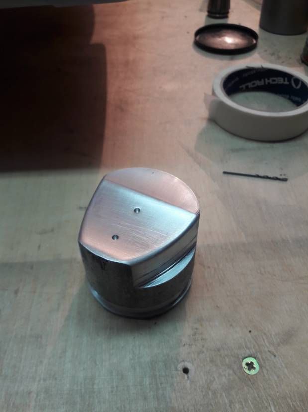

Блин у алюминия охрененная теплопроводность, отдавал в резку замасленные листы. после резки лазером масло подгорало на 1-2 мм. рез чистый. не окисленный. Резал нервюры в том числе, с отверстиями для облегчения. Ничего не лопалось, не трескалось при гибе и вытяжке. Резал до миллиметра. Бросайте страдать фигней фреза тоже греет, после резки ножницами и напильника то-же риски остаются, но никто не кричит о прочности.

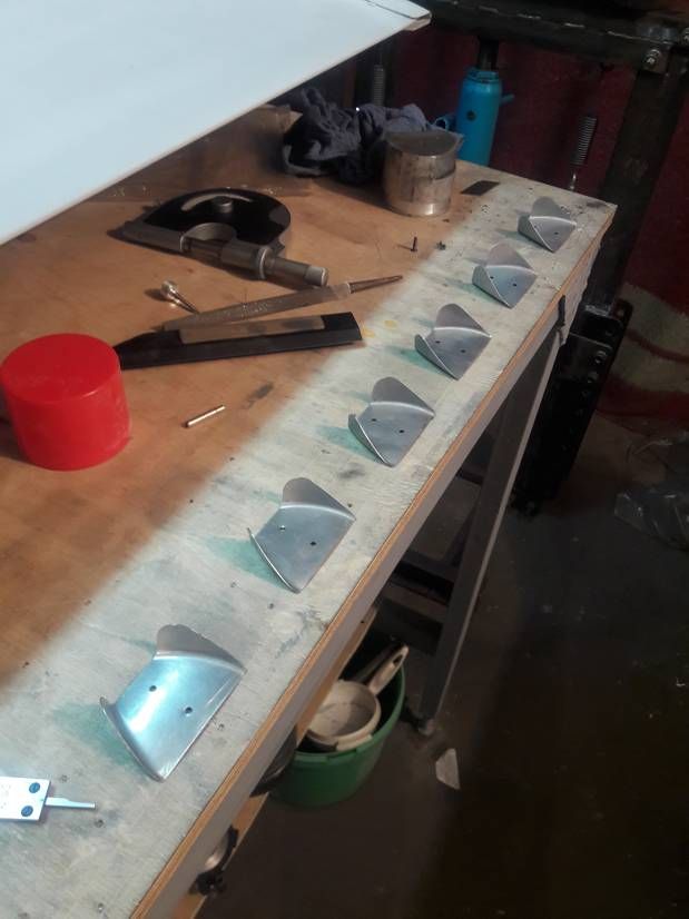

1 мм толщина, вырезано лазером, отбортовано давилкой (матрица пуансон молоток) ничего не треснуло..... Дело ваше пилите руками, я это грязное дело бросил.... Ростовцы тоже делают и режут лазером.....

А это VG. Резались лазером, давились в резину прессом по пуансону, ни одна деталь не треснула..... хотя двойной перегиб

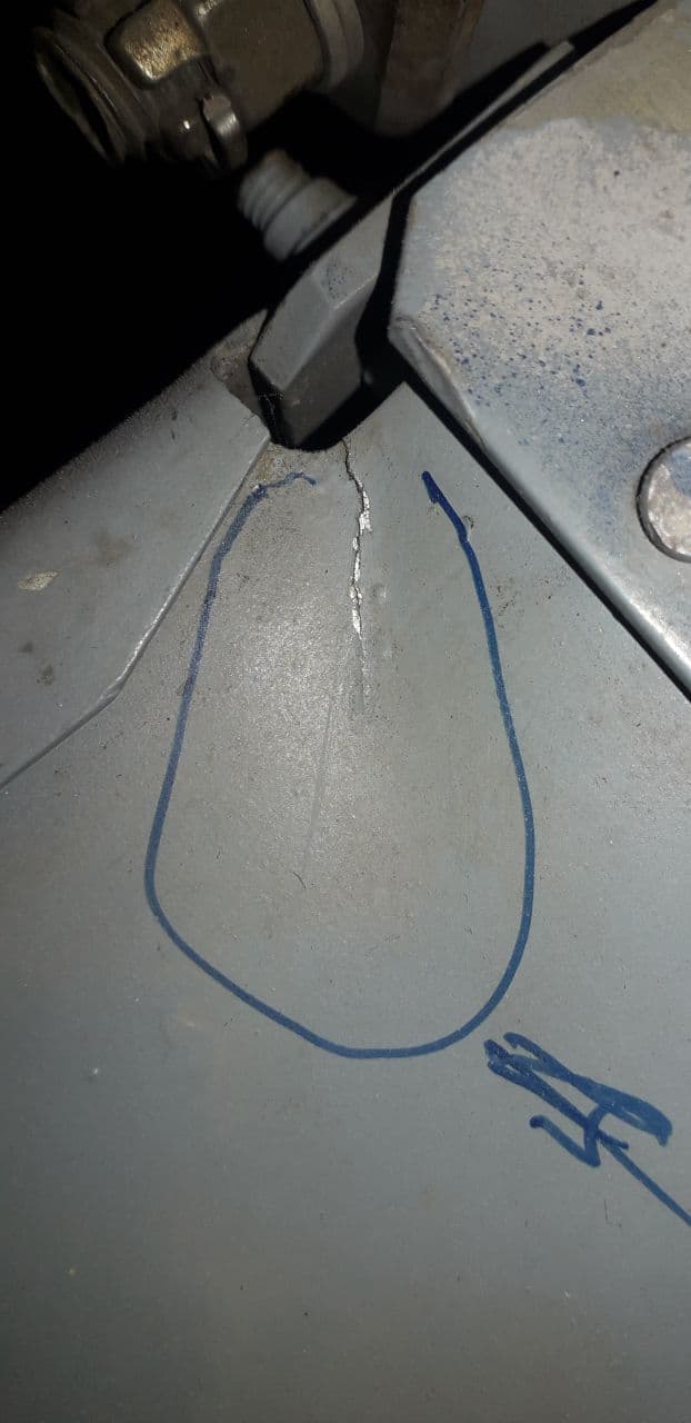

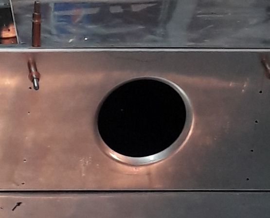

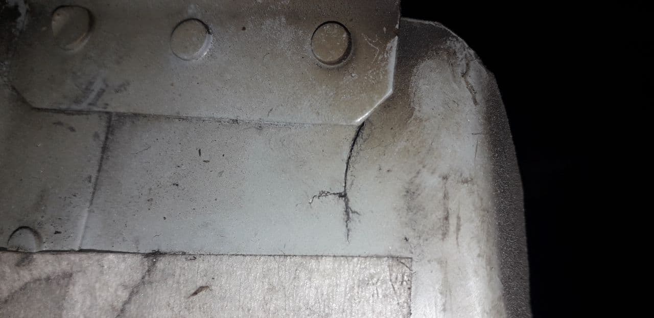

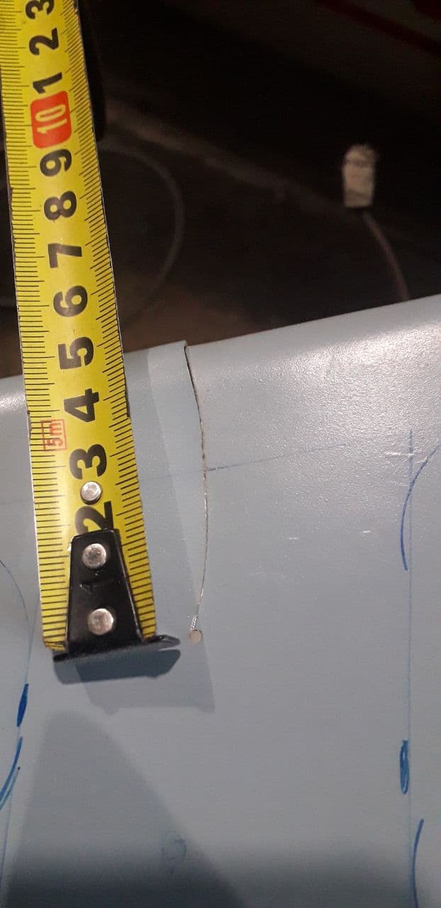

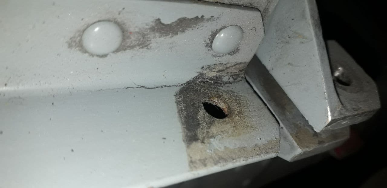

Что бы не было иллюзий выложу несколько фотографий реальной конструкции после почти 20 лет эксплуатации. Самолет проектировался в КБ, изготавление на авиазаводе с учетом всех аэрокосмических технологических требований. Но все равно трещит... и это нормально. Что будет с конструкцией при вашем подходе - трудно даже представить.
P.S. Вопрос. Почему бы ради ускорения и удешевления бытовые заклепки из хозмага не заменить скобами от канцелярского степлера.?:)
И дополнительно. Бытовые заклёпки, то же разные бывают. Итальянские Bralo, вполне хорошие для нашего брата. Стабильные заклёпки! Хоть и бытовые. А скрепки их производства, пока не пробовал...:LOL:
Daos
От модели к планеру!
Можно сравнить характеристики на срез вытяжных заклепок Bralo и ОСТ-овских при равных диаметрах. Например, возьмем заклепки диамером 4мм
Bralo с буртиком по каталогу на срез - 1.25 KN (127,5 кгс)
Вытяжная по ОСТ 111 296-74 на срез 3,24 KN (330 кгс)
Другими словами, если соединение рассчитано под заклепки Bralo и обеспечивается необходимый ресурс то, конечно, их можно ставить. Но такое соединения при равных нагрузках будет существенно тяжелее, чем при использовании авиационных заклепок. Т.е как всегда - компромис:)
