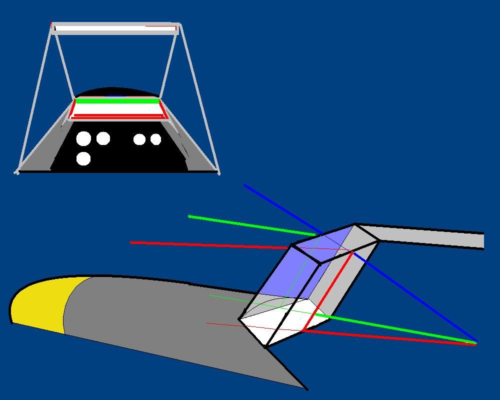

Не потяну, но желающие наверняка есть. А учитывая решённый вопрос с микропилотом, остаётся разъяснить перископ. Пожалуй с картинки всё понятно. В авиации такую штуку кажется называли "дорога в небо".
Анатолий,вы самолётом рулить вообще-то пробовали? ;)
С картинки понятно, что вы подменяете желаемым действительность.
Во-первых, зеркала должны быть параллельны или верхнее должно иметь угол, более близкий к вертикали.
Во-вторых, верхнее зеркало должно быть больше нижнего, иначе вы увидите в нижнем - зеркальце с кусочком неба.
В-третьх, в какой фонарь вы собираетесь вписать этот инструмент отоларинголога?
В-четвертых, совет: побольше практики. Хотя бы с детскими зеркальцами поэксперементируйте.

Не знаю на каких типах, но читал в какой-то старой книжке.
Что касается экспериментов с зеркалами, ну это уже совсем лишнее, в школьные годы экспериментировали, а сейчас достаточно начертить на бумаге, помня что угол падения равен углу отражения.
Верхнее зеркало никак нельзя ставить вертикально :eek: ведь нам нужно просто перенести часть обзора сантиметров на 15-20 вверх.
И не требуется что-то глобальное, борьба идёт всего-лишь за десяток градусов обзора. При этом зеркала не будут сильно отличаться по размерам. Видимая часть верхнего зеркала и вовсе будет в стекло толщиной, ну или чуток пошире.
А фонарь уж какой есть, какой будет... Вписать не проблема, было-бы куда вписать. Пару лет назад думал как человека в минимальное пространство воткнуть, справился, получилось в полусидячем (вроде того) положении 1300х600х500, и это в пределах комфортного, с запасом пространства для управления и ещё чего-нибудь типа топливного бака и с учётом чуть большего роста (1,8м влезет впритирку :IMHO). Обзор оказался в норме, тут уж без опытов не обошлось.

Это не совсем одно и то же. Такой девайс, только в ином исполнении, имел бы смысл для выдерживания курса на ориентир при полете на маршрут или для контроля чистоты ВПП на старте. Но идея убита изначально невозможными габаритами фонаря в угоду копийности и фанатичной приверженностью переноса на самолет приборов субмарины. При явной недостаточности практического понимания предмета.

Спасибо! Давно так не смеялся. Вот что сильнее забавляет в современности, так это узкозть подхода к решению проблемы. Нет обзора? Хорошо, поставим камеру и ЖК-экран... Медленно летает? Ладно, двигатель побольше и полетит быстрее... Недостаточно света? Больше лампочек!
Думаю Вы просто не внимательно прочитали и вовсе не смотрели рисунок. Так уж и быть, не буду высмеивать езду задним ходом, хотя в случае необходимости можно легко глядя в 2 зеркала сидеть спиной вперёд и видеть правильную картинку.
Скорее, вы читаете только то, на что вам хочется возразить. Особенно это:
Разве "угол более близкий к вертикали" означает вертикально? 35[sup]о[/sup] ближе к вертикали, чем 25[sup]о[/sup].

Действительно, надо быть внимательнее...  Рисунок схимичил грубо, признаю...

А по репликам истребителей, не цепляйтесь к слову перископ, обзор с такими зеркалами получается достаточно широкий, даже лучше чем у прототипа, можете сами начертить и посмотреть.
