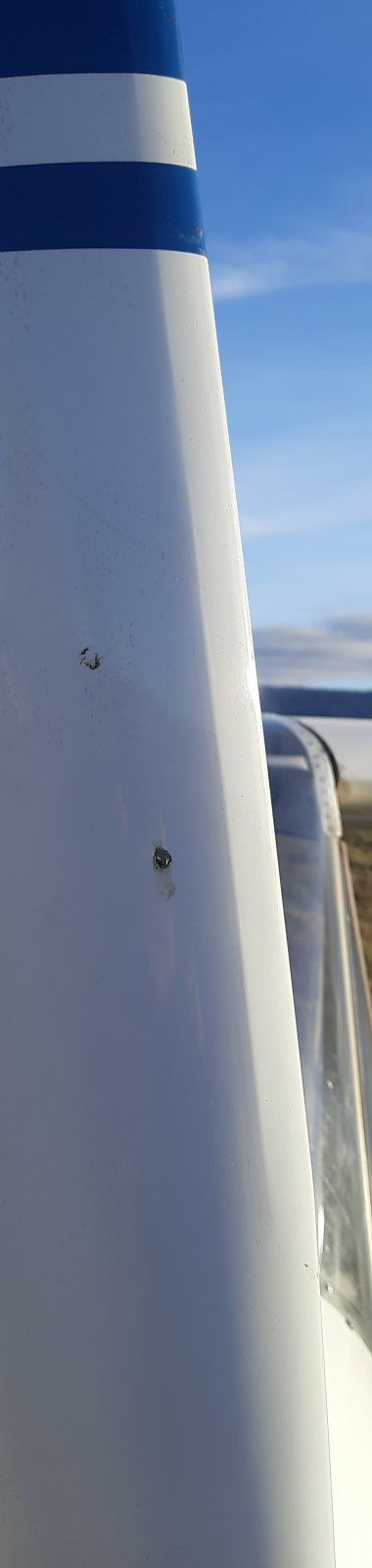

на границе оковки слегка заглаженая грань, и похоже, что срыв на верхней поверхности происходит и тягу ВМУ явно не добирает.
Допустимо ли такое нарушение плавности верхней дужки профиля?
Это может быть причиной. Я сталкивался с тем что хорошо тянущий винт без оковки и ткани (деревяшка и лак - один полет для пробы) терял тягу после добавления оковки и оклейки стеклотканью. Думаю в результате искажения формы в передней части профиля. С другой стороны есть у меня Финиш-Проп пропеллер и на одной лопасти сразу за оковкой заметная ступенька однако тянет нормально.

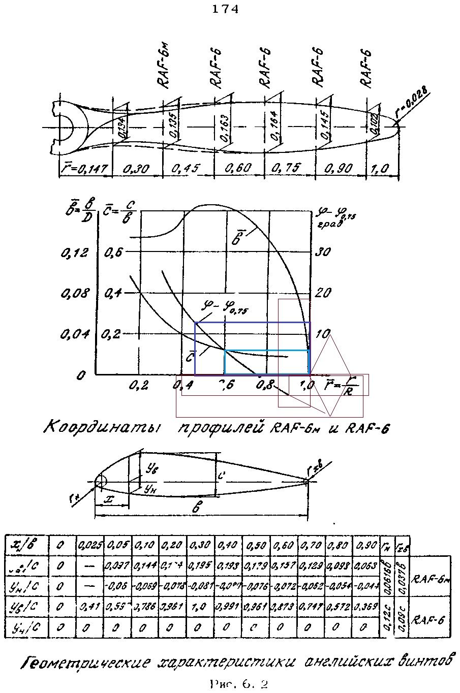

Алексей, прокомментируй плз графики для подбора винта на стр 174 РДК СЛА. Если бы шаг по радиусу был бы постоянным, то такой график зависимости разницы углов от угла на 0.75R был бы абсурдным. Меня напрягает ещё и то, что эта дельта углов дана в градусах, а не в относит величинах в зависимости от выбранного шага на 0.75.
А ещё в разных источниках (и у Остославского и м.б. Кравца и др) встречается похожая инфа об оптимальной крутке, где углы после 0.75 меньше по шагу, а к корню наоборот больше от расчётного постоянного шага. И это без учёта влияния капотов/фюзеляжа. С учётом если, то к корню наоборот меньше расчётных, но на концах всё равно уменьшение углов к концу интенсивней чем при постоянном по радиусу шаге.

У меня сейчас нет РДК СЛА под рукой к сожалению, а сведения о том, что английский винт RM 829 (№ отчёта) постоянного шага, прочитал когда-то у Юрьева, в его книге "Воздушные винты" 1934 года. Оттуда брал и геометрию. В книге Кравца, приведена более свежая информация по тем же винтам и их геометрии, но об изменении шага по радиусу-ни слова. Что вполне объяснимо для ВПШ. Первоисточниками по английским винтам , являются отчёты RM 829 и 1673, наковырять которые в и-нете мне не удалось, несмотря на их упоминания.
Я думаю, на конце уменьшали углы установки, а следовательно и Су этих участков из-за близости собственно конца лопасти, где Су всё равно будет интенсивно падать, вследствие концевого перетекания, так зачем впустую воздух буравить? ;) Кстати, модные нынче сильно сужающиеся законцовки крыльев тоже закручены вниз в концевом сечении, насколько я знаю.

Согласен, дичь. Там на графиках ещё и по ширине лопасти ошибка, надо к радиусу относить эту цифирь, тогда норм.
Кстати номограммы приведённые в РДК парой страниц раньше соответствуют именно винтам серии с переменным по радиусу шагом (назовём это круткой). Видел номограммы для той же Англ серии с постоянным шагом - отличаются.

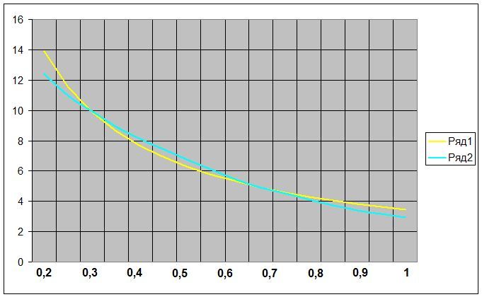

А у вертолетных несущих винтов вот такая картинка с этой самой круткой.
Я не поленился и в Экселе построил пару графиков.
Желтая линия на графике принадлежит к так сказать правильному следованию догмату о поступе винта.
Голубая линияя графика принадлежит лопасти вертолета Ка-18.
