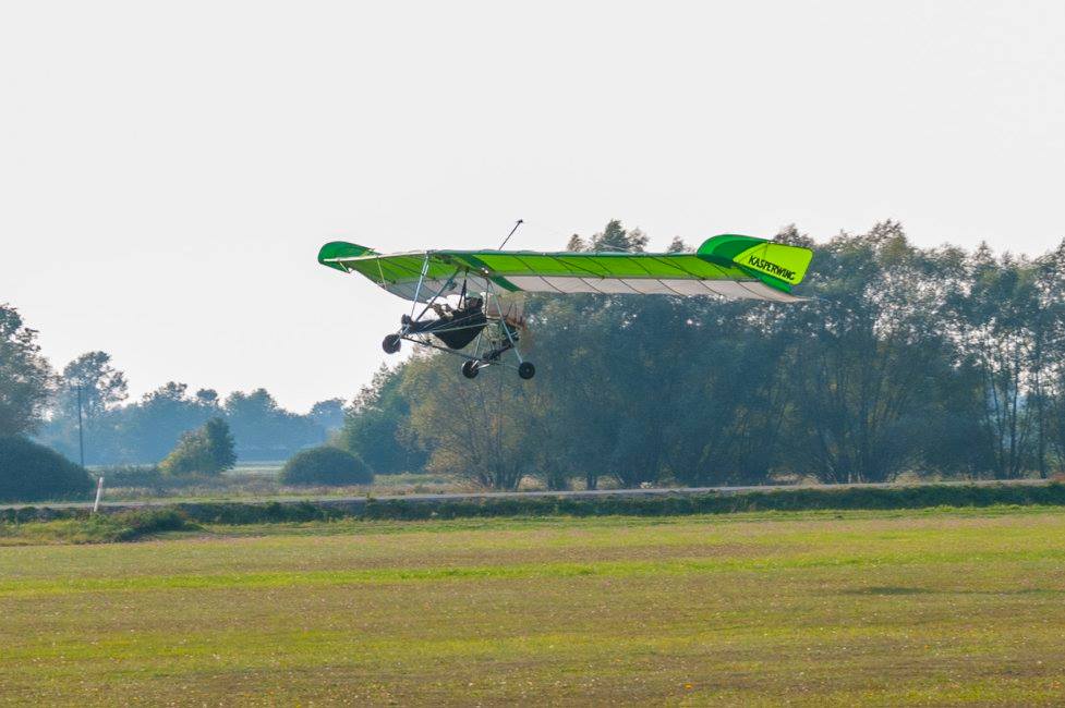

henryk
Krakow
А вот угол атаки без профиля - вполне создает тягу...
=прально!
-тогда может могёте подсчитать (оценить) коэффициент подьёмной силы
Су для аппарата весом 160 кг,площадь 16 кв.м.,
который летит ГОРИЗОНТАЛЬНО с воздушной скоростью 5 м/с (18 км/ч) ?
Су макс профиля =1,2 .
общий вид аппарата=
Anatoliy.
Севастополь

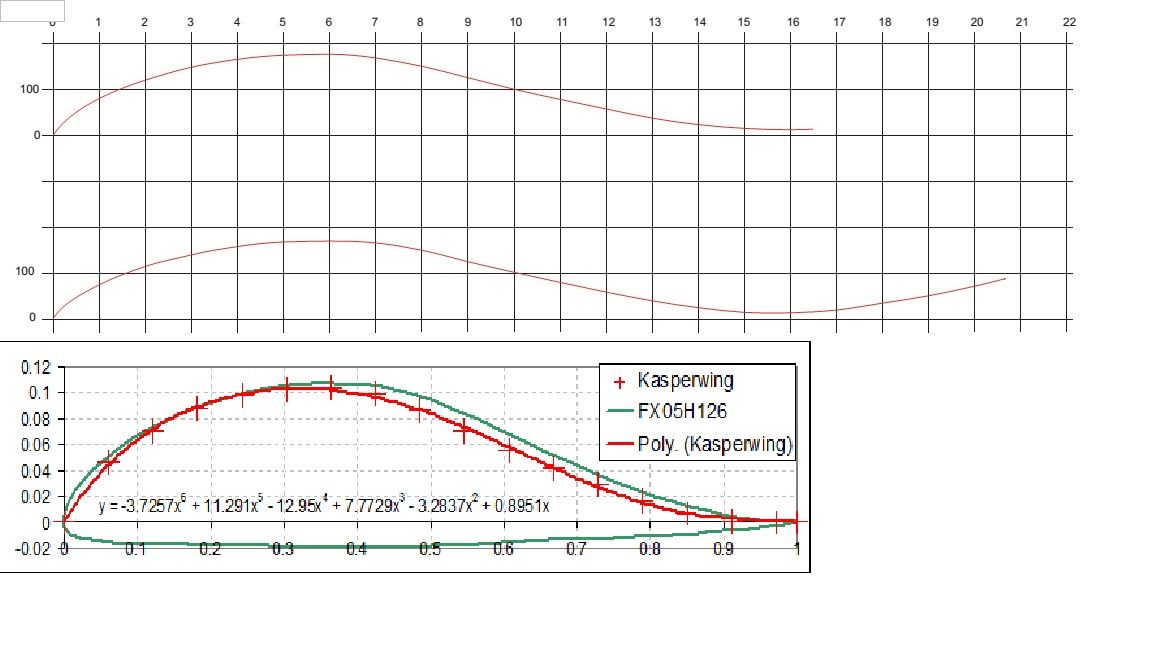

-тогда может могёте подсчитать (оценить) коэффициент подъёмной силы
Так вопросы не задают.
Если что то хотите получить вразумительное, то в вопросе не хватает:
1. Координаты верхней дужки.
2. Координаты нижней дужки.
3. Длина хорды. (Удлинение крыла посчитают без Вас исходя из площади крыла)
4. Какой был угол атаки? Подчеркну, угол атаки, а не угол относительно горизонта.
5. Каков был угол между осью вращения воздушного винта в тот момент?
6. Какова была сила тяги воздушного винта в тот момент? Только не приводите данные статической тяги воздушного винта в режиме не соответствующими режиму в тот момент полета.
Потом, что это за формула с иксами в разных степенях?
Вы когда выкладываете что либо, проверяйте что выложили.
Откуда вы взяли значение Су профиля равный 1,2 ?
Для какого числа Re соответствует то упомянутое значение Су=1,2 ?
Представьте зависимость значения Су для стреловидного крыла с тем профилем.
Чем измеряли воздушную скорость и погрешность измерителя?
Заостряю внимание, скорость не относительно земли, а именно воздушную скорость невозмущенного воздуха относительно крыла, и именно на той высоте.
На какой высоте получилось сочетание Су и подъемная сила 160 кг ?
Какое влияние было от эффекта влияния близости земли?
Какой был удельный вес воздуха в тот момент?
Вы гарантируете, что при том событии не было вертикальной составляющей скорости воздуха относительно земли (восходящий поток) ?
Учитывая обязательные погрешности при всяких измерениях, исследователи проводят обязательно не одно измерение, а несколько и потом вычисляют полученную погрешность.
А сколько измерений было произведено в том эпизоде?
Gravio
https://sites.google.com/site/gravio/
Заблокирован
Вся беда в том что с такой скоростью "летают" только парашюты...
Но не горизонтально а вертикально..
Далее, ПС в вашем случае (на картинке)это результат суммарной силы ДВС (тяги)+ угол наклона площади.
Бредятина типа вашего "графика" притянута за уши..
Пора очистить уши...

henryk
Krakow
безразмерная величина...пыль...ничего не значащая
Py=0,5 Cy (ro) S V^2
Cy=2 Py /(ro) S V^2= 2 *1570 /1,3*16*25=6 ...
Cy vortex >6
Cyvortex / Cy max=5 раз больше....и...ничаво !!!
V min. hor.("normal")/ V min. hor.(vortex) =11,2 / 5 =2,24 !
="и чтоб не мучилось дитья....."
Ваш расчет неверен.
Я уже писал на какие вопросы надо обратить внимание, чтоб правильно посчитать и перестать верить в глупости про вихри.

Ваш расчет неверен.
=в какой строчке и букве ?
