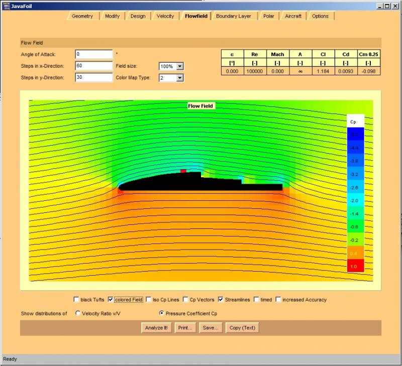

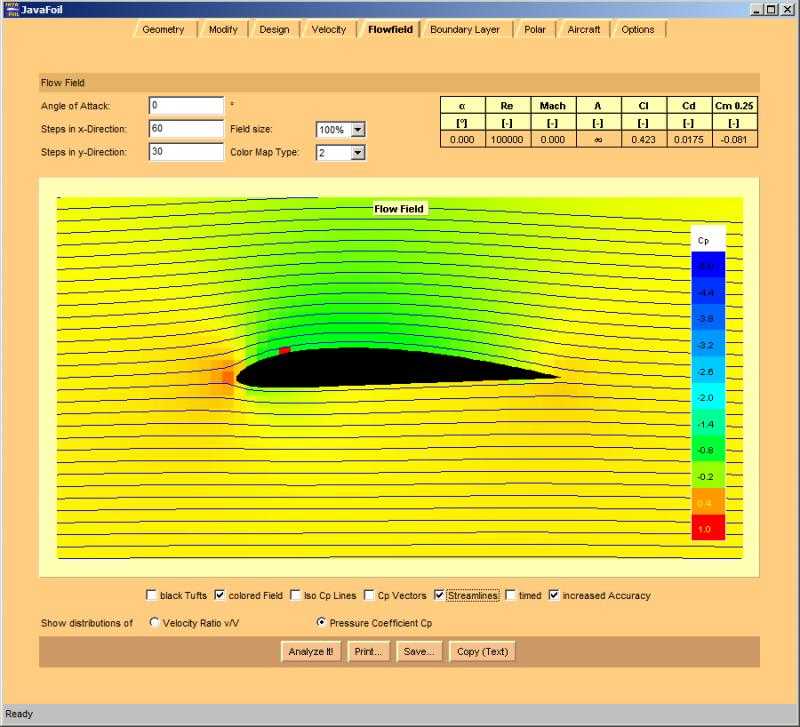

При нулевом угле атаки - ПС не наблюдается со времен китайских змеев (2000 лет)
Берете программку, ДжаваФойл, например, загружаете туда профиль, какой нравится, выставляете ему угол атаки "0" и смотрите картинки, циферки. Я вот по памяти в инете нашел. Кляйн-Фогельман-м3 и КлаикУ на нулевом угле атаки.
Отсюда: Профили Кляйна-Фогельмана
Да зачем такие "сложности"?
Высуньте на ходу ладонь из автомобиля при нулевом угле атаки и ...убедитесь что без угла атаки нет вертикальной составляющей.
Ну ..или попытайтесь запустить змея ...с нулевым углом атаки..
И, по возможности - отпишитесь здесь...ну так.. для интереса..
Разницу между плоской пластиной(ладонь) и профилем крыла не оЧуЧаете, не? Или просто то, что Вам не удобно/не выгодно "мы, того, отметаем"?😁
