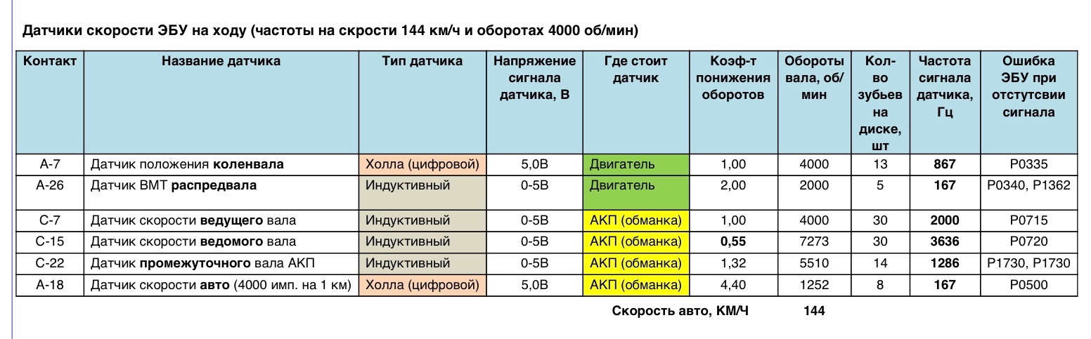

Еще раз табличка в цвете
А как обманули, если не секрет? Поставили датчик к фланцу винта, или генератор импульсов?А когда подвернулся ЭБУ от механики купил , обманул 1 датчик скорости и всё!
