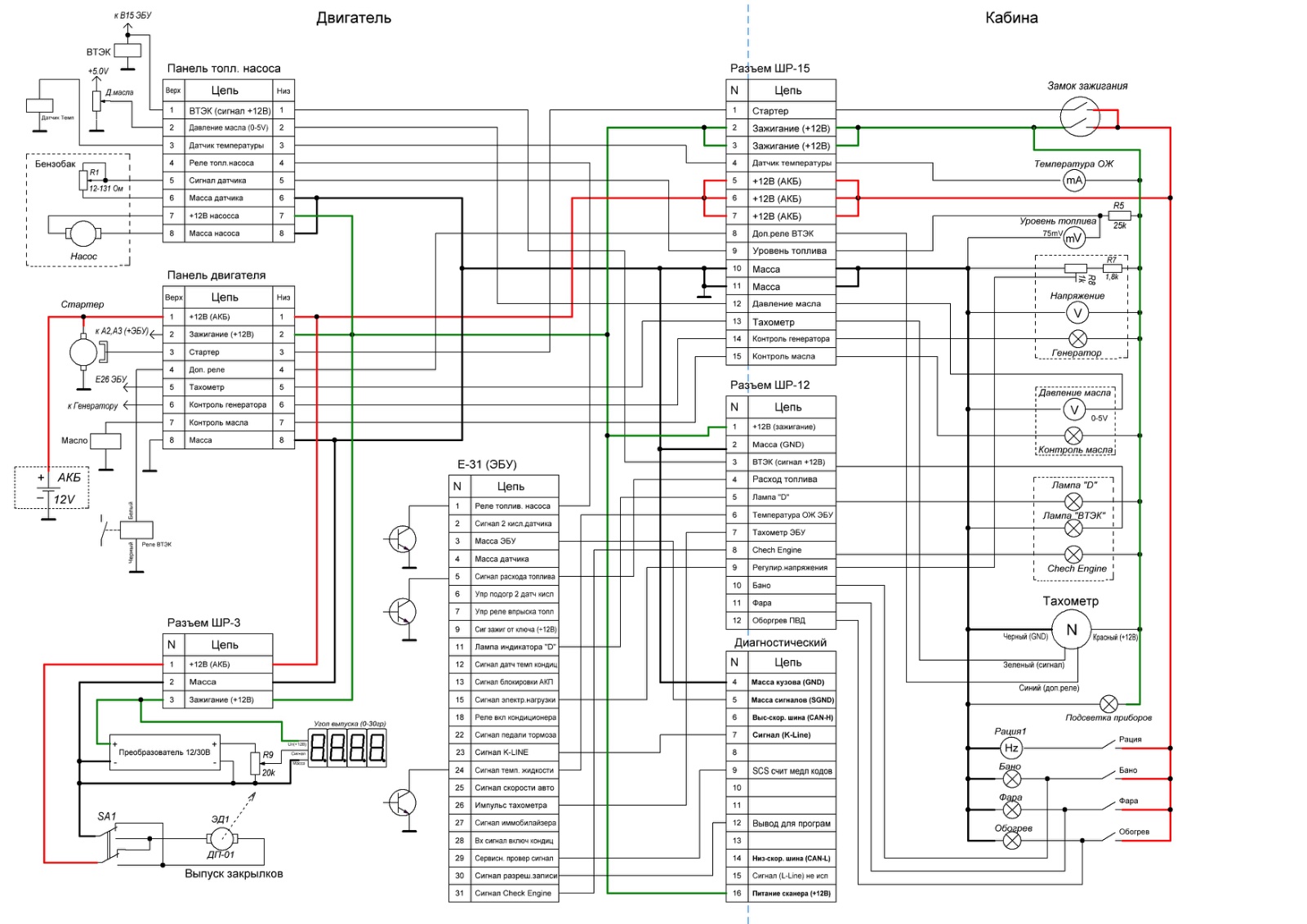

TPS (ДАТЧИК ПОЛОЖЕНИЯ ДРОССЕЛЬНОЙ ЗАСЛОНКИ):
TPS он же датчик положения дросселя один из основных датчиков для расчета времени впрыска подключен к контакту А-15, провод RED/BLK (красный/черный).
Вот такие показания датчика положения закрытой заслонки для хонды промерили:
1-2 ножки = 0,86 кОм
2-3 ножки = 5,28 кОм
при полностью открытой заслонке:
1-2 ножки = 5,24 кОм
2-3 ножки = 0,86 кОм
Датчик стоит такой JT7H 21128 XEIHIN.
TPS лучше проверять на моторе при вкл зажигании на ножках:
земля,+5 вольт, 0.46-4.4 вольт изменение напряжение должно быть плавным без резких скачков лучше смотреть осциллографом.
Это для инфо.

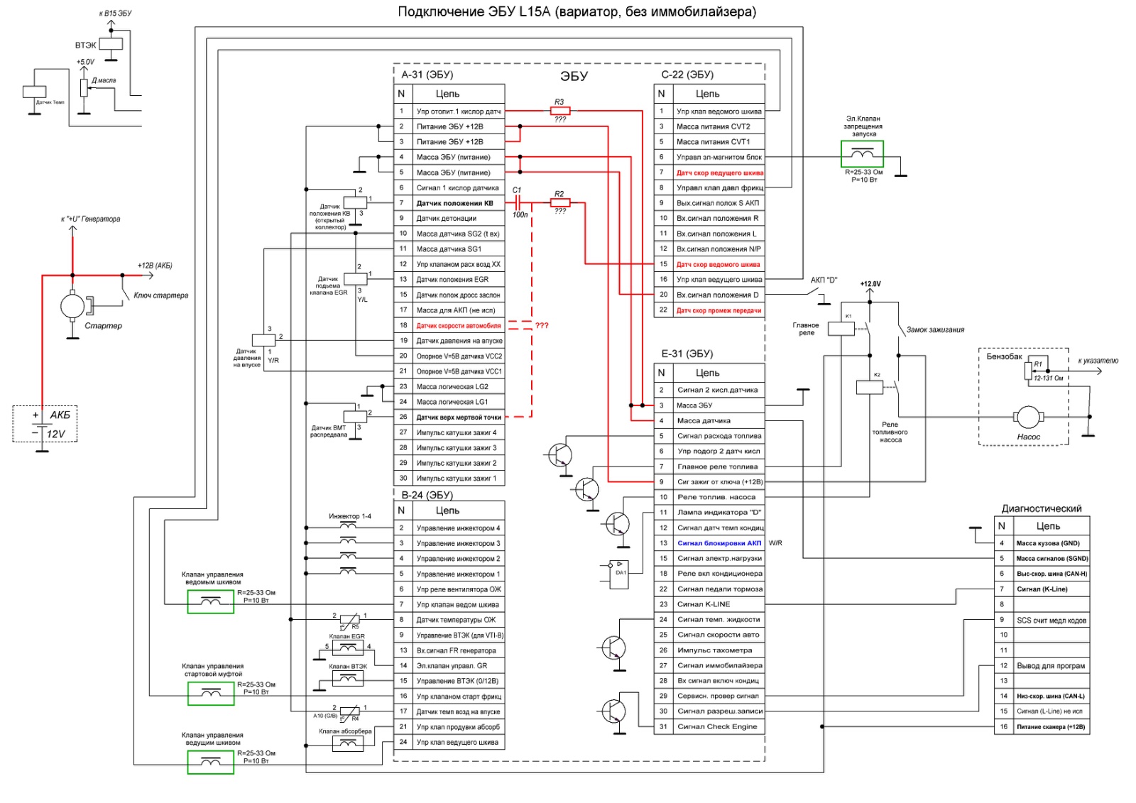

Уточнение информации по подключению обманок вариатора:
Ошибка Р1882. Неисправность в цепи электромагнита блокиратора вариатора (инерционный выключатель)
Сопротивление электромагнита блокиратора сопротивление 17-21 Ом
Подключение:
- клемма А4 или А5 разъема РСМ (масса питания) и разъем электромагнита блокиратора вариатора,
- клемма С6 разъема РСМ (управление) и разъем электромагнита блокиратора вариатора.
Ошибка Р1894. Неисправность в цепи клапана управления давлением на ведущем шкиве АКП
Сопротивление клапана равно 3,8−6,8 Ω.
Подключение:
- клемма В24 разъема РСМ и разъем клапана управления давлением на ведущем шкиве АКП,
- клемма С16 разъема РСМ и разъем клапана управления давлением на ведущем шкиве АКП.
Ошибка Р1895. Неисправность в цепи клапана управления давлением шкива CVT
Подключение:
- клемма В7 разъема РСМ и разъем клапана управления давлением шкива CVT,
- клемма С1 разъема РСМ и разъем клапана управления давлением шкива CVT.

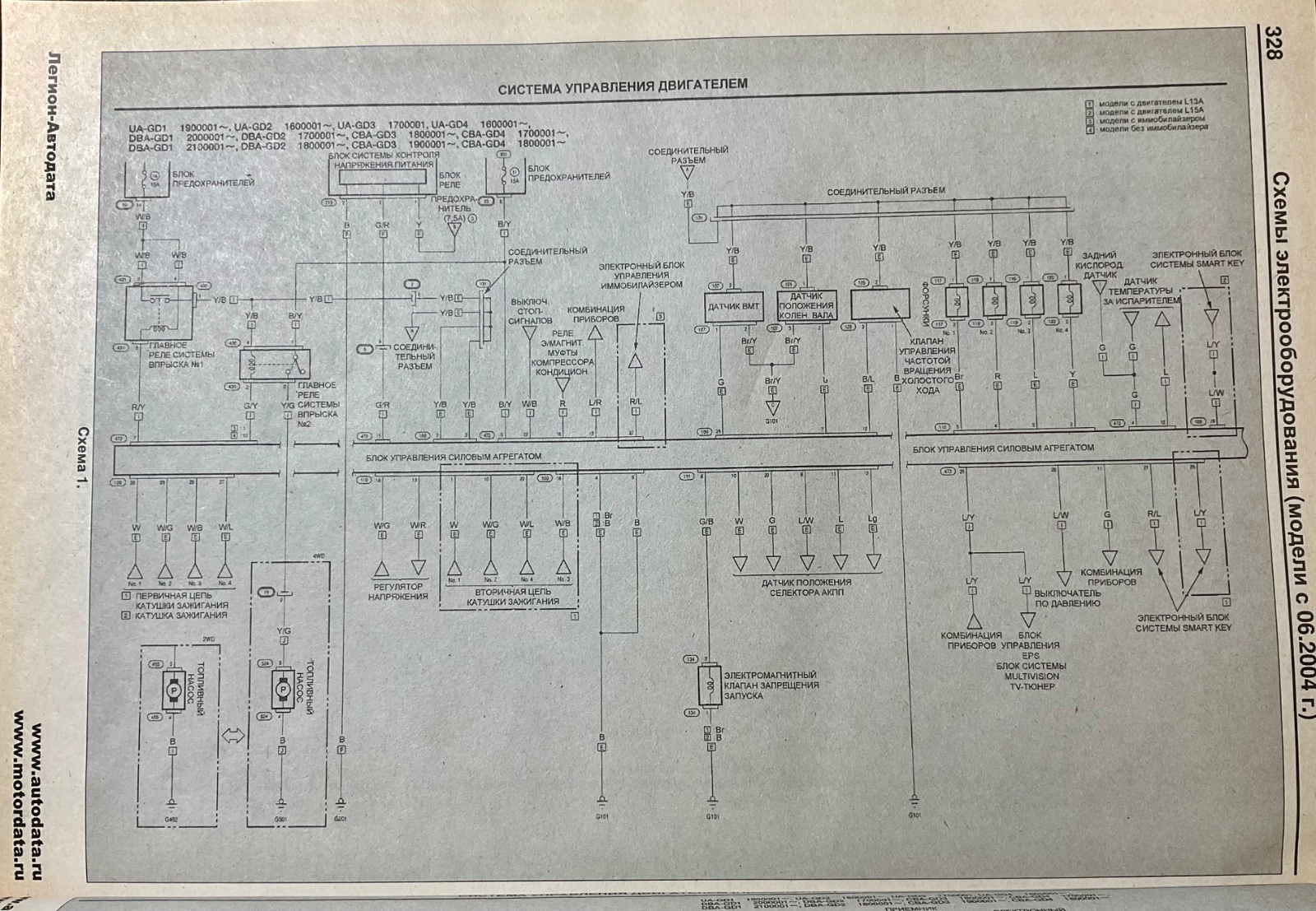

Может будет интересна схема подключения, правда обманки на схеме не обозначены. Сделаны в ЭБУ. Но зато видно схема подключения диагностического разьема.
Схема подключения из книги по авто Fit/Jazz
    743,7 КБ · Просмотры: 305

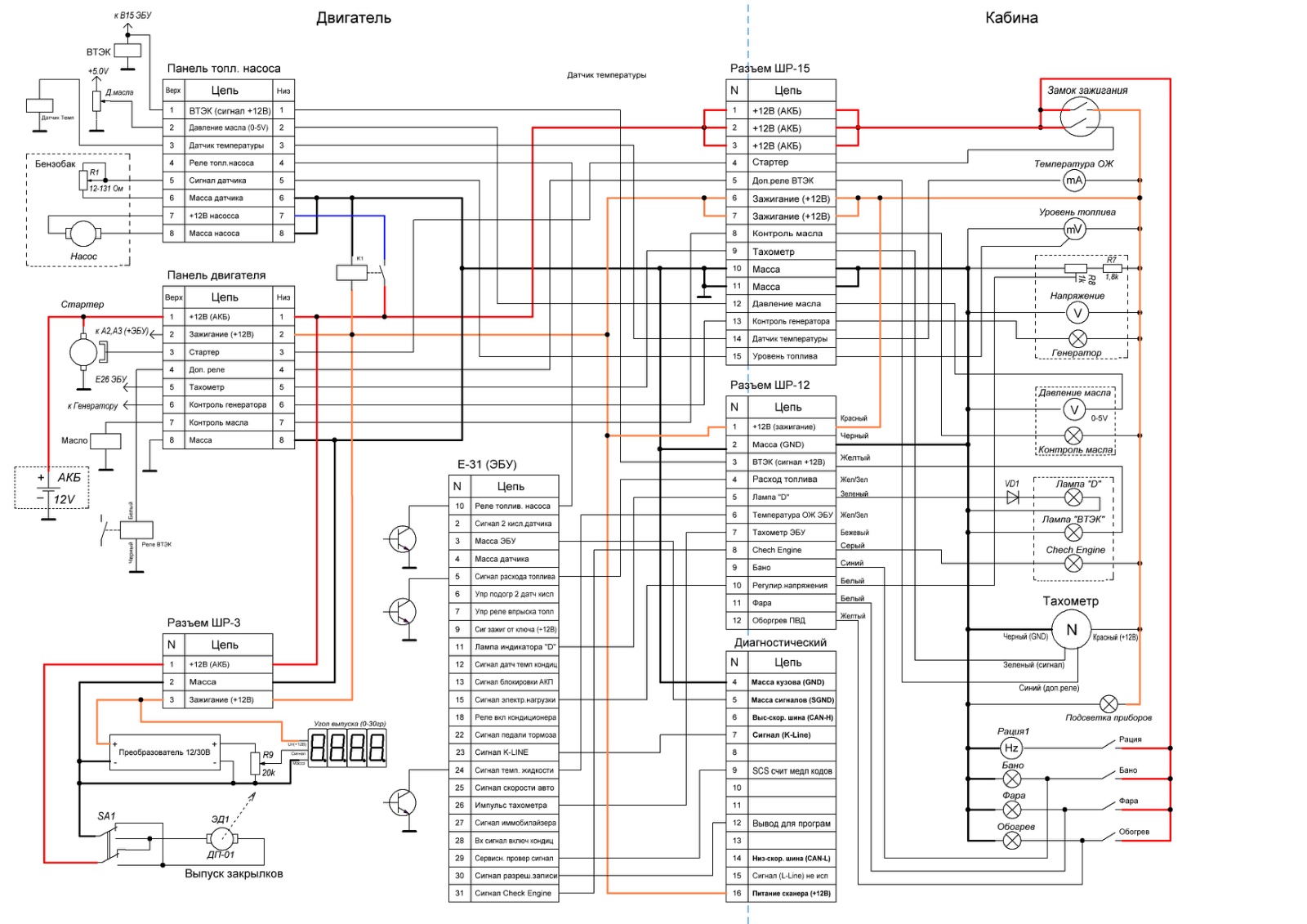

Важное уточнение по подключению реле управления топливным насосом (на схеме выше):
Если у вас ЭБУ с иммобизайзером, то контакт Е1
Если у вас ЭБУ без иммобилайзера, то контакт Е10
Вывод управления с открытым коллектором - это значит замыкает на массу при включении.
Второй вывод реле на +12в

Немного обновил схему:
1. Топливный насос через реле
2. Лампа Drive вторым выводом на массу
3. Управление топливным насосом с Е10

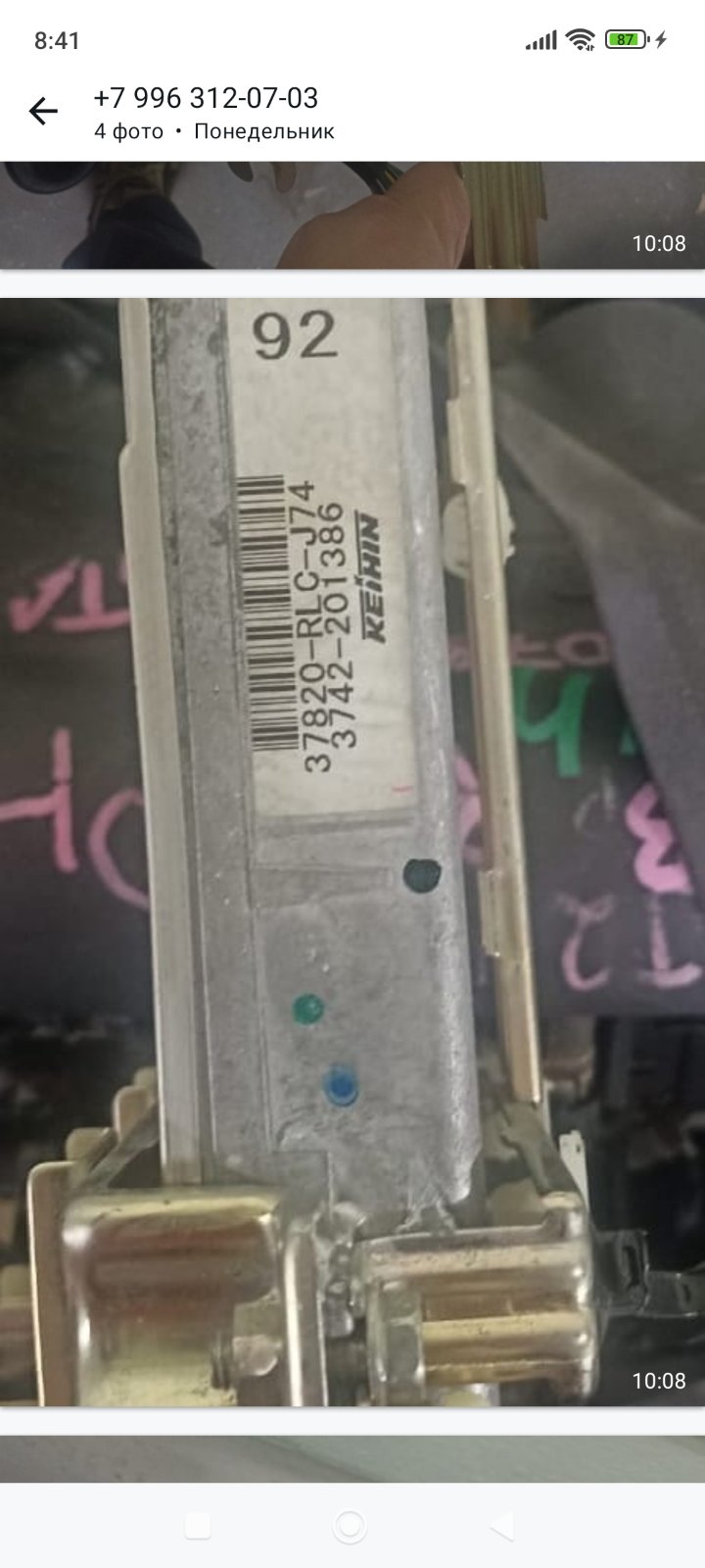

День добрый .
у меня ЭБУ вот с таким номером. Буду подключать для проверки работоспособности установки. Этот блок с эмобилайзером или нет. Ели с ним то как его обойти?
И ещё куда ставить обманки и как.
Я понимаю что нужно их впаять. Но к каким проводам?
В электрике автомобиля не очень сильно разбираюсь. Но хочется научиться.
Добрый день
Ваш блок ЭБУ с иммобилайзером.
Иммобилайзер просто блокирует подачу напряжения на топливный насос, это легко обойти, можно запитатть топливный насос напрямую.

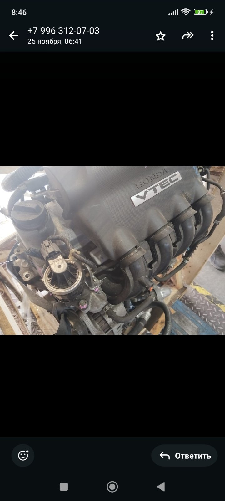

Двигатель L15 110 ЛС, VTEC
Этот ЭБУ можно на него поставить?
Хочу сделать в авиа двигатель
Добрый вечер!
Да, этот двигатель с этим ЭБУ можно сделать.
Выложу результат работы на этих выходных, черновик схемы нарисовал, закончить пока не успел, но многие моменты уже понятны. Например, подключение обманок соленоидов вариатора (выделено зеленым).
По сути осталось разобраться с обманками 4 датчиков скорости.
