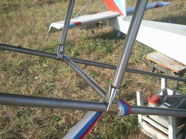

Подкосы из строймага.

Уважаемый Alex-vld, у нас умельцы применяли в качестве подкосов даже мебельную фурнитуру, но это от бедности, а почему нельзя попытаться изготовить ПРАВИЛЬНЫЙ подкос? Дело-то не хитрое, ведь у Вас для этого всё есть, даже ЧПУ фрезер имеете, но Вы почему-то пытаетесь приторочить к "корове - седло". Надеюсь не обидел. :-?
    106,4 КБ · Просмотры: 191
разница в диаметрах +- 0.2 (подходит как родная)
Да Алекс, вообще человек протеворечивый, в теме про ЧПУ точность меньше чем в 0.01 для авиационной промышленности вообще не принимал.
Лично я бы на токарке сделал в его случае шпильку с стаканом с обратной стороны, вставил туда пруток в этот стакан и обжал прессом гидравлическим для кабельных наконечников.
Он не для деталей он на нем верхом катается, когда грустно становится  😀

Обжать прессом стеклопластиковый пруток ?! Уважаемый вы бредите ...
Еще раз повторю для любителей токарки, токарная резьба до класса просности 5.8 (говнолин) !! Это ГОСТ.
Пс. Не катаюсь, а тестирую ... Других менее затратных способов нагрузить конструкцию я не нашел...
2 десятки для клея действительно в самый раз
Какие обиды , утром попалось обьявление в торговле о профилях для подкосов по $300 баксов, в обед попалось на глаза правило... Само по себе оно хлипкое, а вот если пруток внутрь вклеить, может по прочности "уделать" и крутые варианты.. Про стоимость и доступность вобще молчу.
И это вовсе не означает, что завтра же прилепим и полетим...
Я все же полагаю, что без подкосов крыло будет легче чем крыло+подкосы+строительная высота кабины под высокоплан...

... в обед попалось на глаза правило... Само по себе оно хлипкое, а вот если пруток внутрь вклеить, может по прочности "уделать" и крутые варианты.. Про стоимость и доступность вобще молчу.
Проверте на всякий случай коэфициент температурного расширения стеклопластиковой пултрузии ( прутка ) и дюраля. По моему, они сильно отличаются ( или наоборот сильно похожи ) одно из двух 😱
Вот профили по цене дешевле правила ( 8 у.е. за 1кг ) и крепче  http://comptech.net.ua/products_03.htm
Насчет легче не знаю, но наверное соизмеримо, как мне сказал один широко известный в узких кругах производитель самолетов "если я эти трубы стальные(подкосы) впихну вместо полок лонжерона, крыло будет избыточно прочным". Вес начнет расти в других местах, вместо просто распорки между консолями надо соорудить полноценный центроплан с мощными узлами, и конструкционно-силовую схему фюзеляжа возможно  придётся менять. И не в сторону облегчения.
Что касаемо варианта с правИлом, конструкция не нравится. Если уж совсем край с материалом, я бы взял мебельную тонкостенную , шовную трубу. Варится хорошо и просто считается. И если мала устойчивость подпереть контрподкосами ( только поручни с автобуса думаю не стоит для них применять) :IMHO
