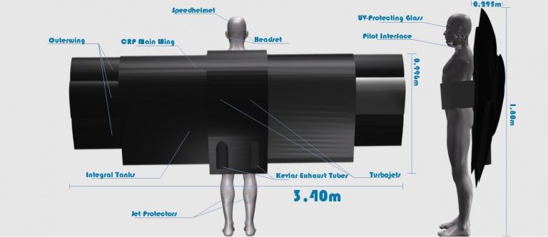

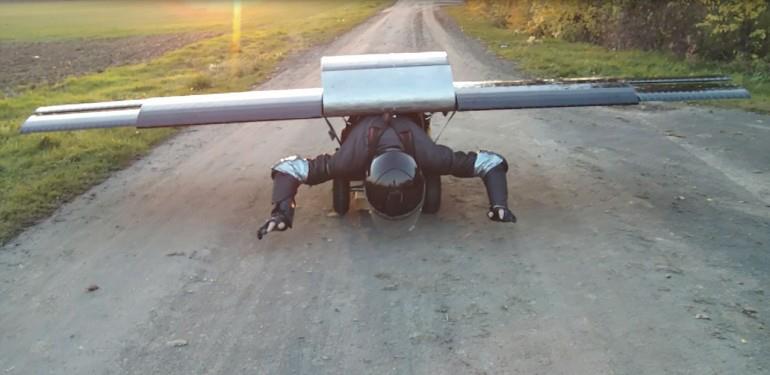

volking, давайте я Вам отвечу по существу. Вот формула для подъёмной силы Y:
Y = Cy*ro*V[sup]2[/sup]*S/2
Здесь Су - к-ент подъёмной силы; наиболее вероятное его значение равно 1. При желании можно натянуть до 2.
V - скорость полёта; нам предстоит выяснить её значение.
S - площадь крыла; S = 6 м[sup]2[/sup].
ro = 1,22 кг/м[sup]3[sup] - плотность воздуха.
Если Ваш полётный вес 100 кГ, то скорость полёта должна быть равна 16,5 м/с = 60 км/ч. Только и всего. Разбегаетесь до 60 км/ч и подлётываете.
Скорость можно уменьшить какой-нибудь механизацией крыла. Если поднять к-ент до Cy = 2, скорость уменьшится и станет 40 км/ч. Может ещё подсобить экранный эффект, и он уменьшит скорость ещё на чуть-чуть.
Также можно оценить мощность моторчика. Если прикинуть грубо, то аэродинамическое качество Вашего создания не превысит 4-х. Значит потребная тяга винта равна 25 кГ. Умножим на скорость, получим мощность винта. Вспомним, что винт имеет к.п.д., который будет не более 0,4 (взято с потолка интуитивно, не задумываясь). Получим мощность мотора в горизонтальном полёте:
N = 250*16.5/0.4 = 10300 вт = 14 л.с.
Чтобы ещё и набирать высоту с минимальной допустимой скороподъёмностью 1,5 м/с, мощность придётся мощность увеличить до 20 л.с. Но предупреждаю, что здесь и выше не учтён вес мотора. Если его учесть, то мощность может подняться вдвое.
Дерзайте.
Думаю, мои оценки Вас устроят.
