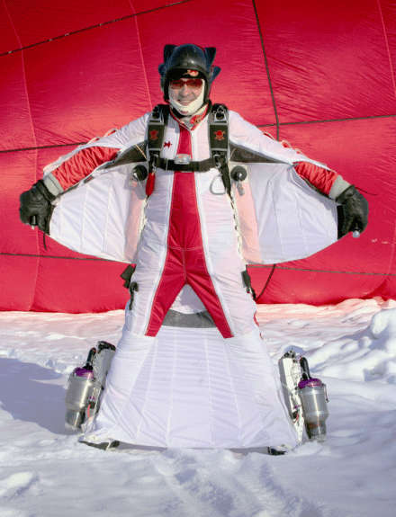

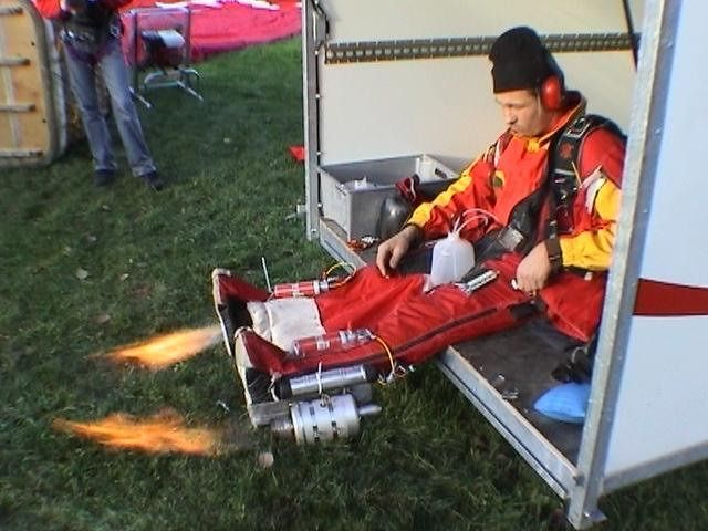

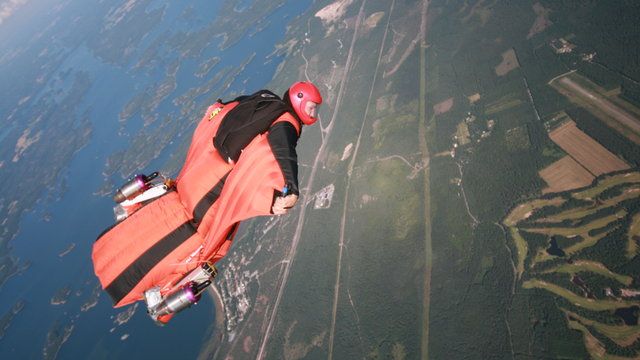

Тоже ведь кажется затея самоубийственная, но получилось же, притом с добавлением совсем простой конструкции к скутеру...
