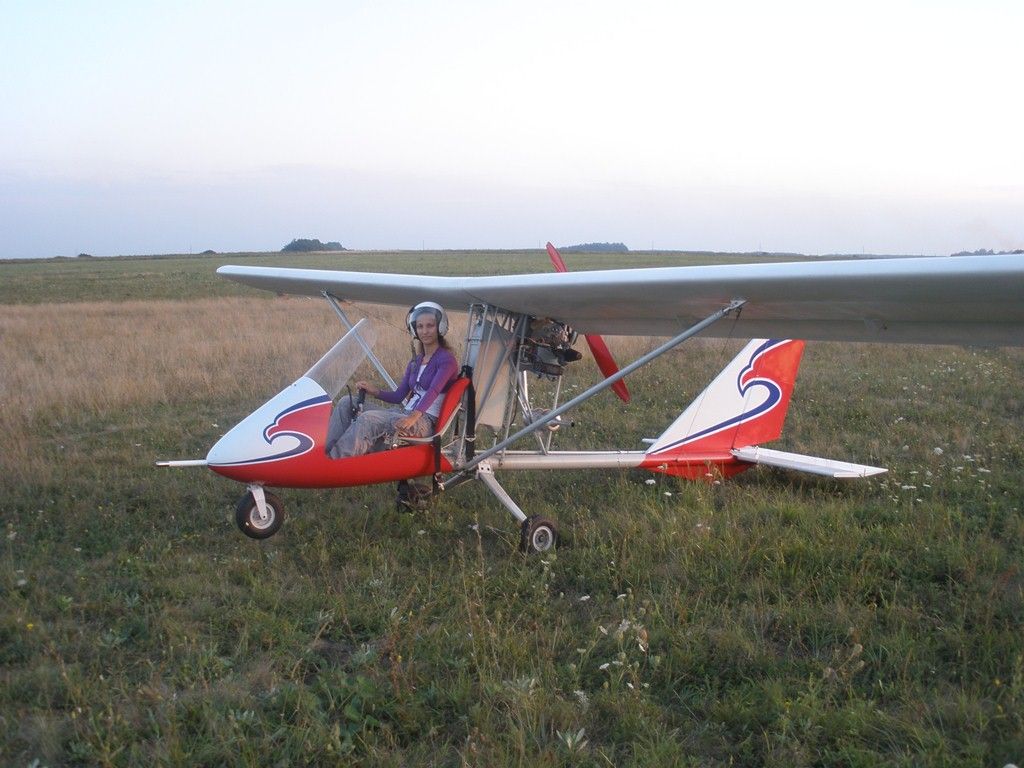

Поднят новый самолетик
Видно,что сделано всё аккуратно и с любовью.Единственное,что бы хотелось,так это видеть ручку стартера в зоне досягаемости пилота,над головой или под ногами(на всякий случай).
а еще лучше электростартера. с таким редуктором труда его установить ни составит  :~) и весу добавит ни так уж и много ;D
А часто ли заглохнувший в полете двигатель, удается запустить снова?
Но всё же,шанс-то есть...Да и при его качестве единиц в 12,время для этого будет.На дельталётах с качеством 6-7 и то ставят...
Чешский стартер от УМПО-432 (снегохода Рысь-500) весит 2,5кг
Кстати,а акумулятор потребной ёмкости с проводкой сколько завесят?И по ценам сколько?Конечно,удобнее,но для раз-два применения в нештатных ситуациях и ручной через ролики пойдёт,я так думаю.Да и попроще это.

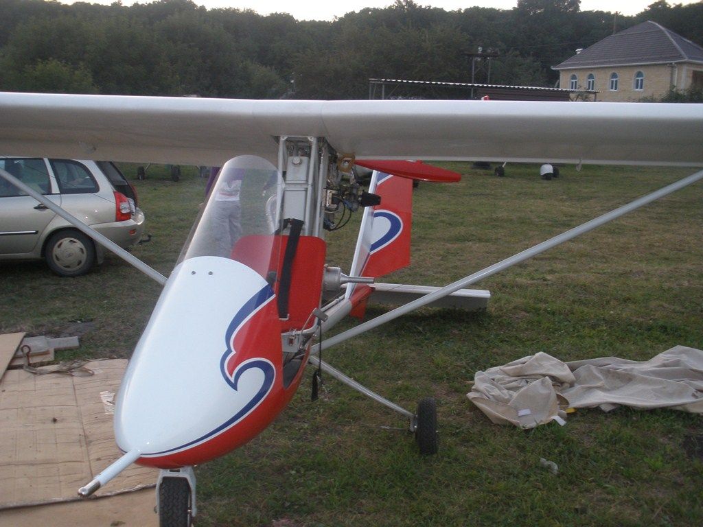

А.Б.  ещё вопрос на фото P1010032_002.JPG  передняя и средняя стойка пилона (как бы шпангоуты) к балке фюзеляжа как закреплены? там сквозные болты  или  подругому? крылья, оперение из чего?
от мото или скутерный немного весит, зато прощще 😉 тыц кнопочку и движок завелся, у него же все равно встроенный генератор. Но это на любителя и по возможностям, вообще классный аппаратик для повторения млм, продуманный
аккумуляторов полно всяких.вес 2.5 кг крутит автомобиль а уж кусок провода и говорить ни стоит.и совсем ни для аварийной заводки а для постоянной. почему бы и нет? 🙂
Крыло деревянное, с одним основным лонжероном. От задней стенки(навеска элерона), до места крепления подкоса на лонжероне идет вспомогательный косой лонжерон. получается треугольник. Эта часть зашита фанерой. Остальная обшивка полотно/лобик фанера. Местами в конструкции использована бальза. .
Оперение-трубы дюралевые
Элероны зависающие, деревянные нервюры, задняя кромка и дюралевая труба(?) лонжерон, носик отформован из углепластика.
Насчет лонжерона элерона-я уточню...запамятовал,  вроде во время сборки был дюралевый(каркас элерона осенью видел)
А.Б.ещё вопрос на фото P1010032_002.JPGпередняя и средняя стойка пилона (как бы шпангоуты) к балке фюзеляжа как закреплены? там сквозные болтыилиподругому?
там сквозные шпильки с резьбой по обоим концам
