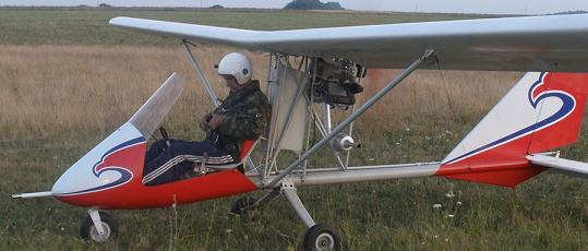

Поднят новый самолетик
Странно, что в кресле "пилот", а переднее колесо в воздухе....?! :question

Красивый самолет! Мои поздравления создателям. Все смотрится качественно и правильно.
Я видел много подобных самолетов в Европе и Америке. Думаю, что этот один из лучших.!  А, ручка, как подарочное ружье.!  В.Борзов, снимаю шляпу....! Жаль, что Вы не форуме.!
ОЧЕНЬ красивая птица. Пусть таких летает много.
Передам Борзову пожелания! 🙂

Ну прапорщик -молодец ! я уж думал что он спёкся после Фортуны ! Привет и мягких посадок !Сделано мастерски ,а мастерство -не пропить!  ;D

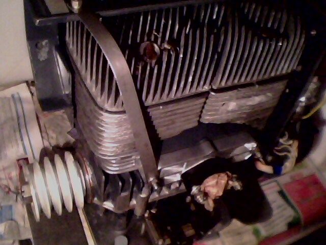

А куда делся впускной коллектор-что за патрубок стоит на моторе, на котором висит карбюратор?

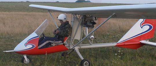

Еще вопрос: сухой вес самолета --- кг???
Пять копеек пардон. Смущает низкий стабилизатор, по траве стелется, а если кустик посерьезней? Если только с бетонки, нет вопросов. И еще, как бы поболее посадочный угол организовать? Цепанешь ненароком землицу подкилевым гребешком. Чё нибудь поломается. 🙁
А так - как игрушка. Хорош.
Стандартный впускной коллектор см фото ниже
Так какой сухой вес или это невероятный секрет???
Ну вот по  этой траве что фотках и летает....ГО даже не запачкано. Пока нормально, правда  действительно взлетно-посадочные углы ограничивает. Но это компенсируется наличием  флаперонов, то бишь элероны зависающие. И есть предохранительная пята(на фотке где оперение-видно , пост №16)
ЗЫ . Что удивительно на другом самолете, с верхним расположением трубы(1,5 м до земли), наблюдал как ею часто чиркают об землю. И сам пахал.

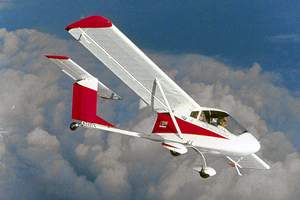

Однако лично мне так же не понятно, на сколько хватит столь низкого оперения. Большие ограничения на посадке должна накладывать такая геометрия.
Одно дело такой же аппарат с хвостовым колесом
И совсем другое дело, на первый взгляд схожее решение, с передней опоры.  :IMHO

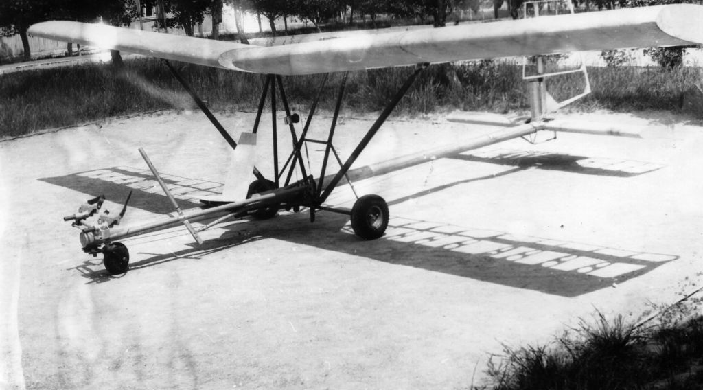

Я так понял это по мотивам Авиатики, облегчен, сухой вес на прикид 200 кг?
Цифры все не помню.  К сожалению из за занятости, последние 3 дня с Борзовым не виделся, по телефону же выяснять все не хочу. При следующих полетах на днях все разузнаю.
От авиатики только труба.
