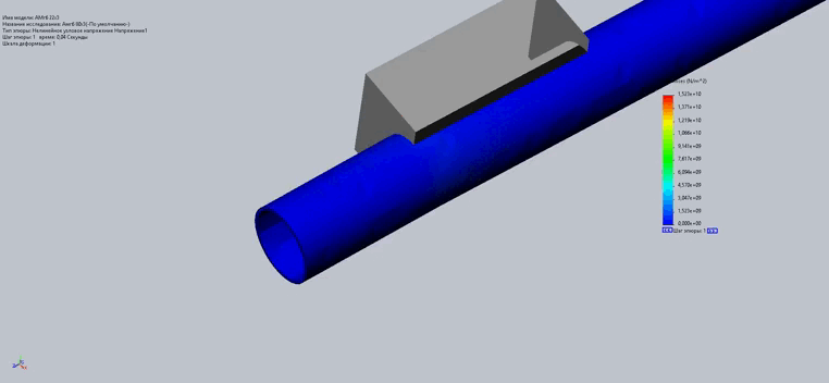

Строю паратрайк, на рамку сидение хочу использовать АМГ6, а на верхние 2 пилона трубу Д16т. На фото он конечно цельно сварной но это пример.
Как думаете получиться согнуть, трубогиб есть.
Не в тему вопросы, но все же. Почему всю конструкцию не сделать из АМг6? И где берете профиль из этого сплава?
