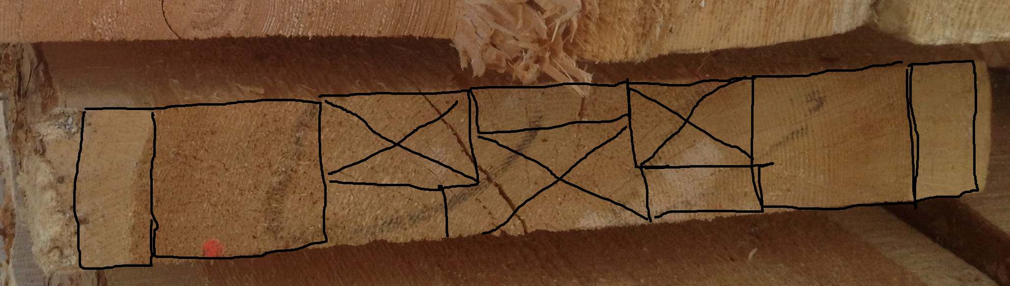

Пример для Островитянина. Крестами я обозначил бруски, которые пойдут на вспомогательные цели. Заболонь такого качества тоже пригодна для несиловых элементов

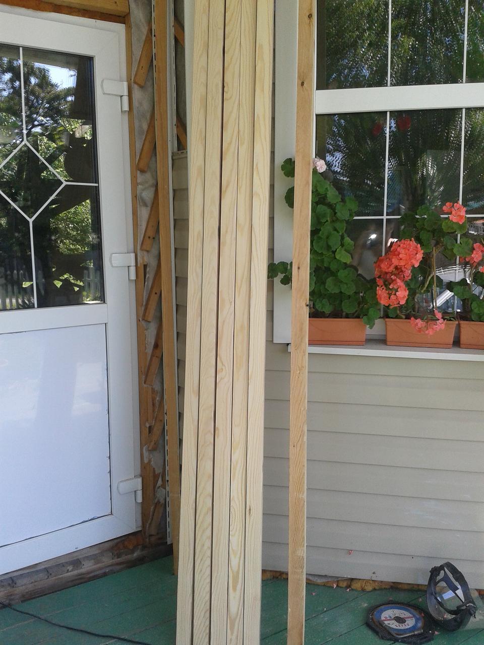

Наконец руки дошли до  недавно приобретённых брусков из Буманса.
Результат превосходный: из трёх брусков выпилил 9 реек сечением 40 на 50 мм.
В брак ушло только 2 рейки. Остальные 7 - в дело на 100 процентов!
Если кому нужна нормальная сосна- бегом в Буманс!

Что то мне подсказывает что вторая доска не авиационного качества (нижняя часть) А сколько годовых колец на дюйм? И их расположение относительно сечения бруска?

количество колец - 20 - 25 на дюйм.
по сечению они расположены приблизительно по диагонали.
поражет почти идеальная прямослойность.

Хм. Сучков то сколько..
Может вам ясень предложить ?
