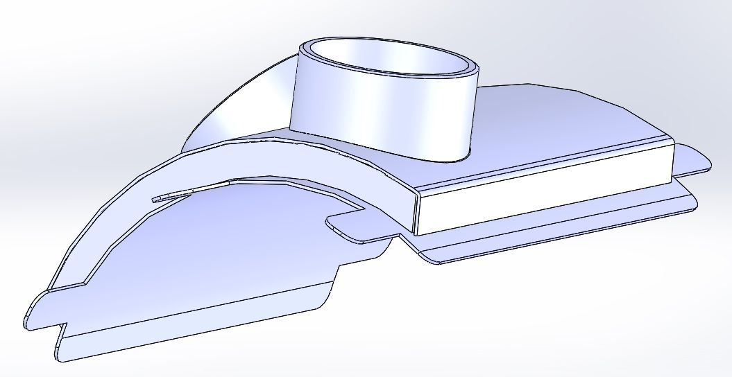

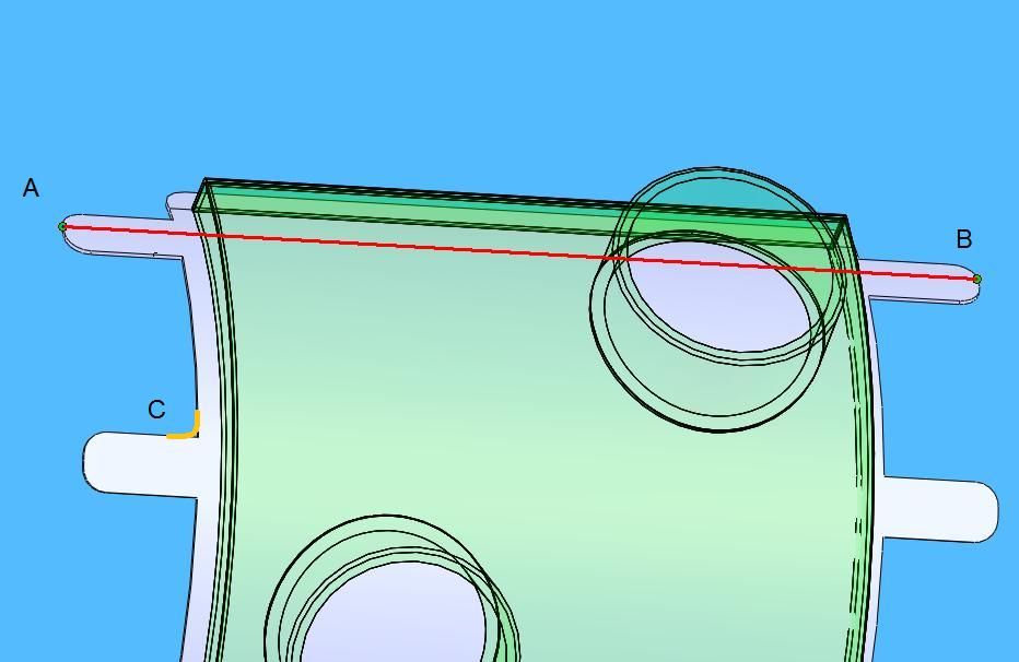

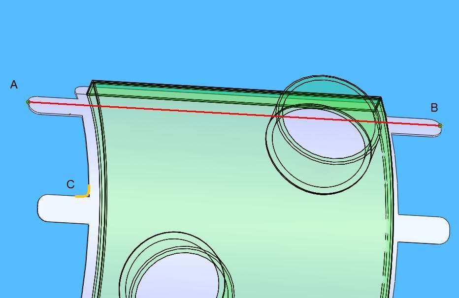

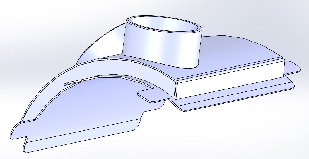

Это известный факт, но не стоит драматизировать - полмира летает с такими теплообменниками. Вы когда-нибудь видели авиаглушитель, прогоревший или треснувший где-нить посредине, а не у патрубков? Я пока не видел. Мы, правда, подстраховались - у нас банка теплообменника полностью закрытая, кроме входа-выхода, поэтому даже при треснувшем глушителе выхлоп в нее не попадет.

Можно попробовать поставить такой теплообменник в разрыв уже существующего воздуховода...

Первая фраза: "пол мира летает с такими теплообменниками" - верна на 100%. А то что на рисунке с дополнительным тепло изолятором, в 4-5 раз ухудшит эффективность обогревателя.
Я бы сказал, не ухудшит, а уменьшит ;) , и в этом кроме защиты от угара есть еще один плюс, т.к. температура банки глушителя около 500 градусов, нам столько не нужно, иначе придется дополнительно думать, чтобы воздуховод не подпалился. В нашем случае на входе в кабину имеем на открытой заслонке 100-150 литров воздуха в минуту с температурой 50-60 градусов, больше и не нужно.
