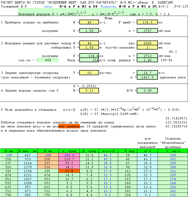

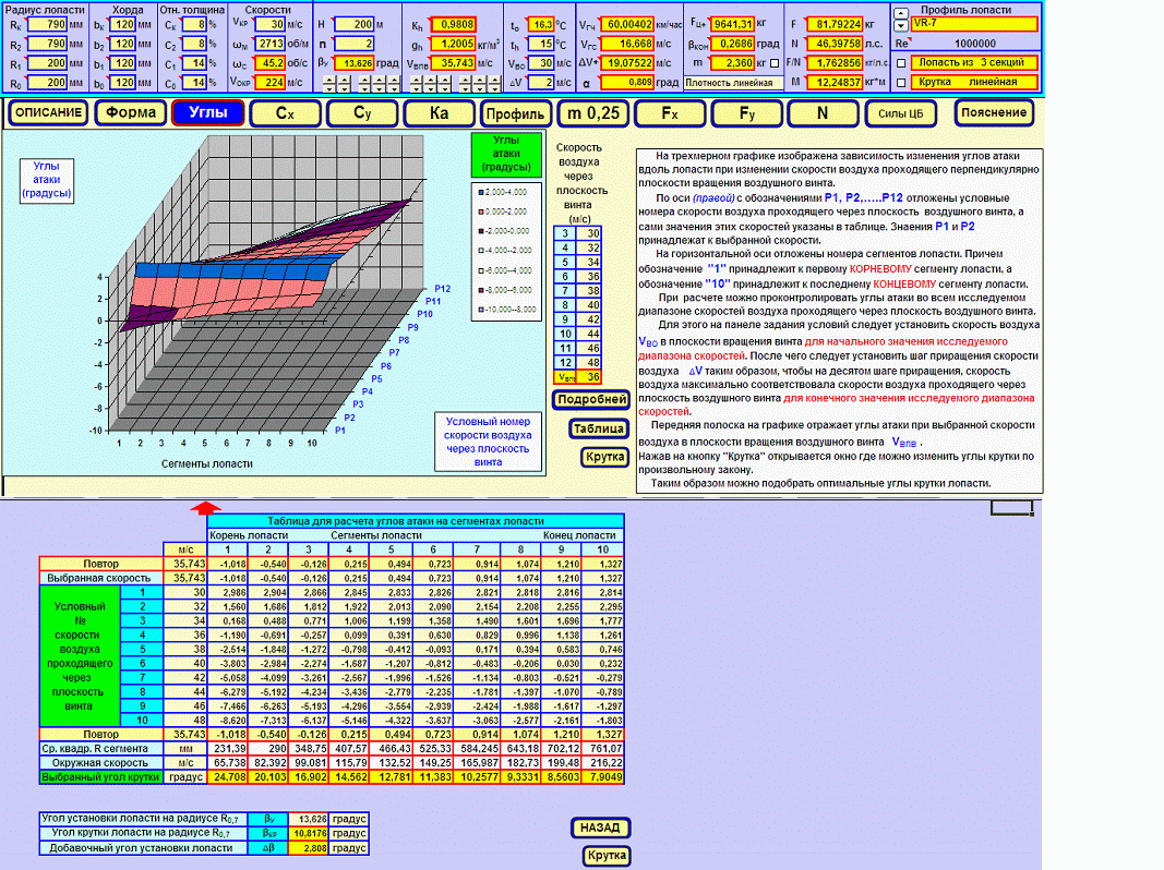

Приобрел я "фирменный" винт Робина 1,58 м, ширина лопасти 120 мм, производства завода "Вперед" под 48 л.с. и решил его расчитать по известной программе Калеганса. Подставил все данные (см. ниже), однако в программе рабочая часть лопасти "свернулась" на недопустимо большой угол - см в нижней части таблицы  21,8 градуса!
Нехитрые расчеты показали - чтобы достичь нужного угла, ширину лопасти надо сделать 155 мм. Или увеличить крейсерскую скорость аж до 185 км/ч!!!!
Где тут лажа? Я ведь летал на таком винте с двигателем РМЗ-640 и редуктором 2,2 и хорошо летал, с инструктором!
Попробуйте подставить и эти данные и получим чрезмерное передаточное отношение редуктора, не говоря уже об "слишком узкой лопасти винта".
Заранее благодарю за разъяснения

48 л.с.  - это по паспорту? Попробуйте уменьшить ее в расчете, точнее ее подобрать,  тем что бы параметры реального  винта сравнялись с расчетными
Специалистов по расчету винтов тут нет?
Скорее нет специалистов по данной программе и алгоритму счета.
Нерабочая часть лопасти обычно составляет 0,2...0,3 радиуса, но не половину. Попробуйте изменить.
Да, у Робина паспортная мощь 46-48 сил.

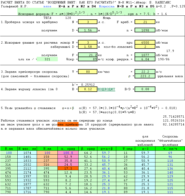

По Вашему совету я подобрал мощность так, чтобы при ширине лопасти 120 мм угол её поворота не превышал критический - см. Программа выдала сигнал : ПОДХОДИТ.
Только это произошло при 3л.с. и передаточном отношении редуктора аж 6!!!
ЧТО ЗА ПРОГРАММА ТАКАЯ???

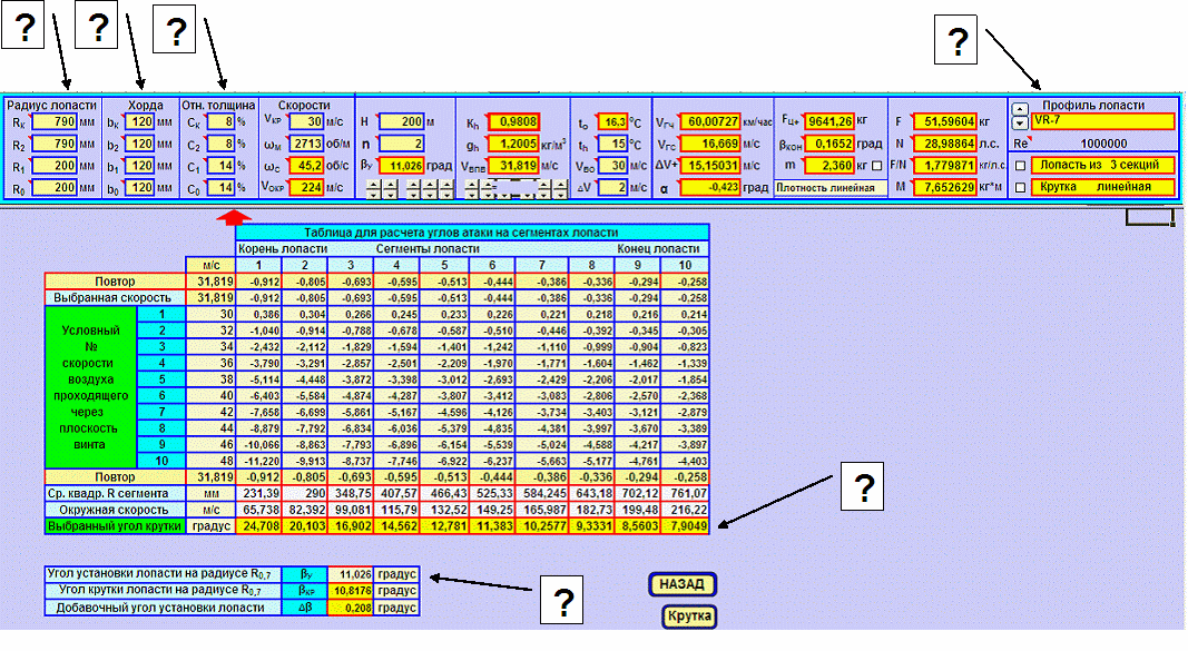

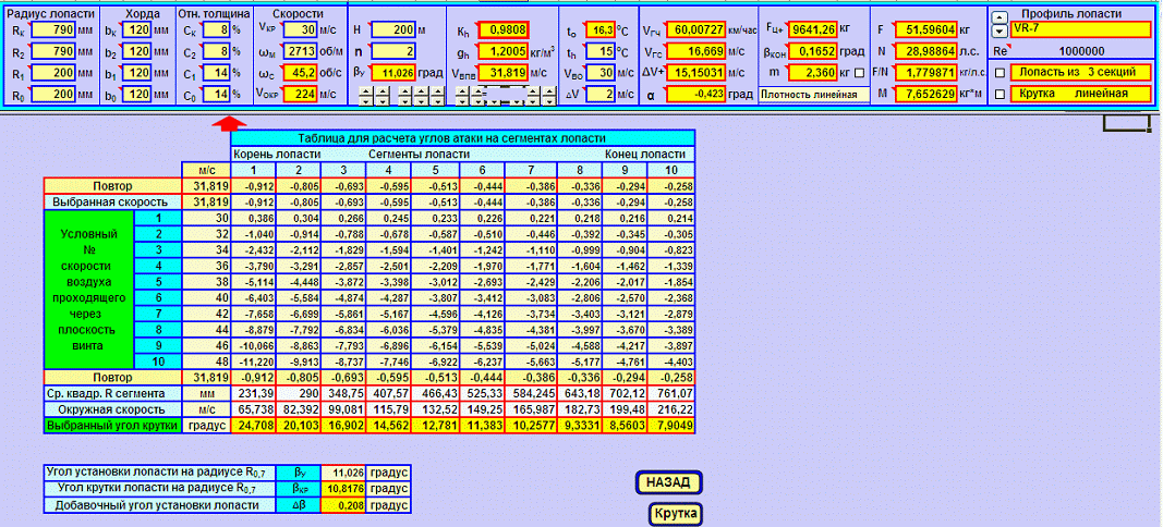

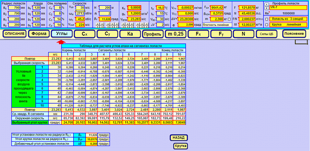

У меня так получилось.
Первая картинка для винта работающего на месте.
Вторая картинка для винта на скорости 60 км/час без изменения углов установки лопастей.
Третья картинка для случая изменения углов установки лопастей.

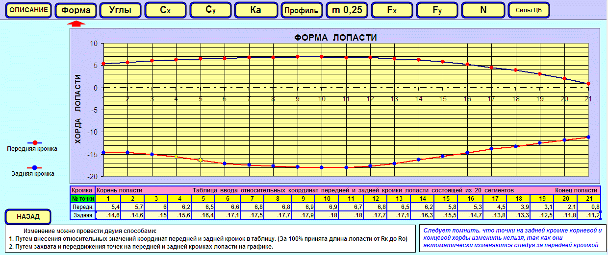

    198,5 КБ · Просмотры: 292
    49,7 КБ · Просмотры: 200
Хоть немного с запозданием, но отвечу Авиамеханик№1.
Саму ошибку допустил тот, кто сделал эту таблицу.
Просьба обратить внимание на тот факт, что у создателя при
изменении скорости, меняется значение угла Фи( установочного угла). Это не допустимо. Ошибку должен исправить сам автор.

Ну, так, на будущее пользователям подобных программ!
Прежде чем использовать данную программу нужно четко уяснить, какие задачи можно рассчитать этой программой. Если вы применяете данную программу для задач которые она не решает, то в этом виновата не программа, а человек, который не понимает что он хочет рассчитать и с помощью чего он может это сделать.
  Конкретно, по программе Анатолия.
На сколько я с ней знаком, она предназначена для расчета винта для заданного режима его работы.    Но, его программа не предназначена для поверочного расчета  уже рассчитанного винта. Для поверочного расчета нужна другая программа с другими исходными данными. Вот и все.
Поэтому Ваши претензии к Анатолию считаю не правомерными и безосновательными. Нужно четко понимать, какой инструмент применяется для решения тех или иных вопросов. А не применять инструмент для того, к чему он не предназначен, а когда ничего не получается, то обхаивать инструмент, вместо того, чтобы крепко подумать головой.
А почему это недопустимо, если угол атаки сечения по формуле автора зависит от скорости? При изменении скорости угол атаки обязан меняться. Разве не так? Или не верь глазам своим? А раз меняется угол атаки,  то меняется и угол установки, т.к. он зависит от угла атаки.  Так что умника из себя строю не только я, но и еще кое-кто. Не так ли?
Уважаемый "И" !
Прошу прощения конечно, но Вы явно не отличаете ВФШ от ВИШ, что делает Вас не грамотным в теории воздушных винтов.
Вам знакомо такое, как "установочный угол" на ВФШ, который остаётся неизменным на протяжении всех этапов полёта?
Углы установки, также и угол атаки меняется У ВИШ. Если не верите мне, обратитесь к трудам учёных. Это не спор, а констатация фактов.
Да это и дураку ясно. А, Вы ВФШ на сколько режимов рассчитываете? На один или на два?
