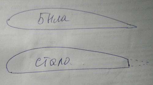

Не обрезайте винт по диаметру-затупите заднюю кромку сняв рубанком 3-4% хорды, тяга дойдет до 68-70 кг. И не скругляйте кромку, пусть будет прямоугольной. Потом попробуйте с диаметра миллиметров по 10 убирать и замерять
И так сегодня поевилось время испытать тягу с 115 см укороченым винтом с 125см, оборьты двигателя поднялись до 3850 об/мин, тяга 67 кг при 18 гр тепла, мне кажется будет достаточно для 190 кг взлетного веса.
