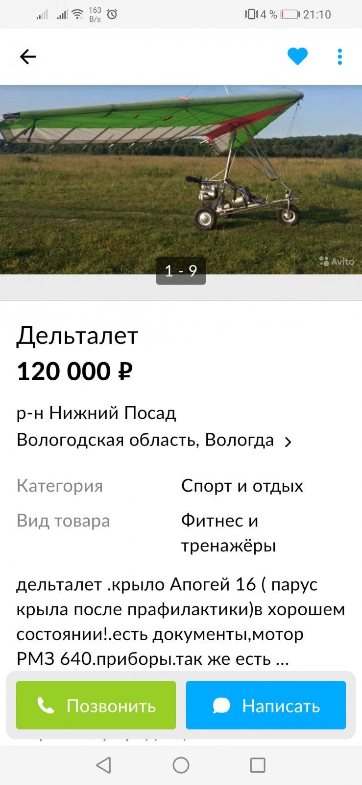

Здравствуйте, я новичек, очень хочу научится летать, для начала на дельталете. Нашел несколько объявлений на авито по продаже дельталетов, цена вроде бы низкая, 120тыс,эту сумму мог бы позволить, стоит ли брать такой аппарат? Посоветоваться не с кем по этому вопросу, может бы форумчане подскажут что то дельное? Живу в Нижегородской области, в соседнем городе Богородск есть аэродром, звонил по поводу обучения, озвучили цену в 30тысяч за полчаса полета на дельталете! Придется наверное все таки самому учится, хоть и опасно и страшновато! Подскажите пожалуйста, как быть!?
Судя по фото, после такой прАфилактики паруса, стоит усомниться в её квалифицированном исполнении. Первое что бросается в глаза, это то что "ремонтёры" умудрились запихнуть килевую во внутрь паруса. У Апогей 16 она должна быть снаружи. Думаю что при покупке такой техники, лучше найти специалиста который в ней разбирается
Апогей могли модернизировать
Видел на одном поле одновременно и такое крылышко и другое
Лучше уточнить у Мысенко
