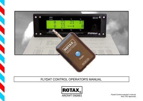

FlyDat Control это не программа, это физическое устройство для FlyDat старого образца (с подключением через СОМ порт).
Какого года выпуска у вас FlyDat и как он подключается к компьютеру - четез штекерный разъем или через USB?
Вот как выглядит FlyDat Control:

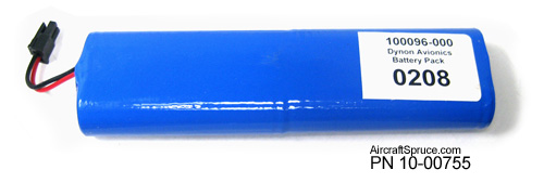

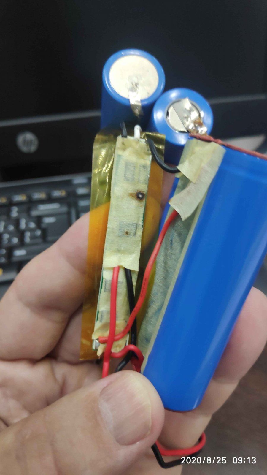

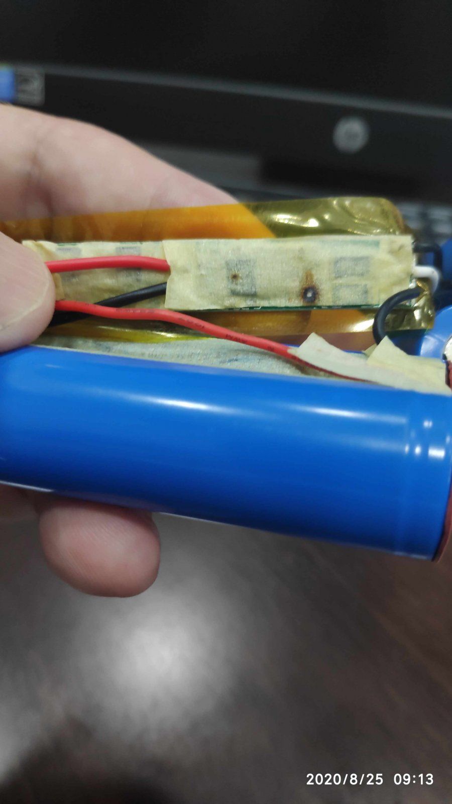

Спасибо за подсказку. Перевёл текст. Вытащил аккумулятор. Перерыл весь интернет. Нигде не нашёл, где можно купить оригинальный. Может быть кто-нибудь подскажет. Заранее благодарен за участие.
"Фото,- в студию" и размеры...
При случае, посмотрю в Москве на радио рынке. Там много чего бывает... Если, конечно, устроит не оригинал.
Аккумулятор этот не является необходимым условием работы устройства. Это резервное питание на случай пропадания основного и все.
Не знаю, как вы искали, но мне сразу выстрелило на сайт производителя и Спрюс:

Еще раз уточню:
Прибор должен работать и без нее.
Если проблема осталась, то можно написать производителю в службу поддержки и видео проблемы послать. Может они что присоветуют.
