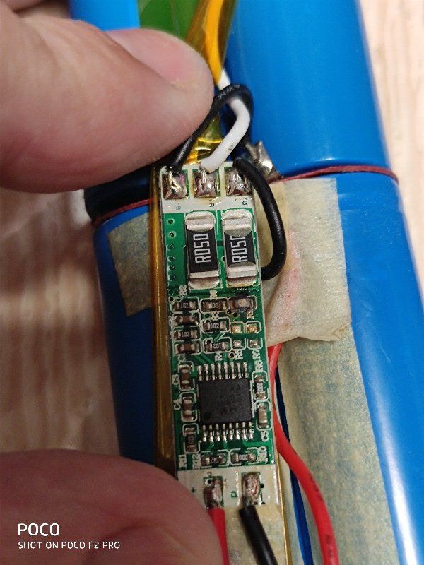

Нет. В том то всё и дело. Он работает от батареи, когда двигатель выключен или на малых оборотах. Плато сдохло и он стал глючить. На больших оборотах с перебоями. Без батареи я не стал рисковать. Функцию чипа не знаю. Может быть и как стабилизатор работает. А без него сам прибор и накрыться может.

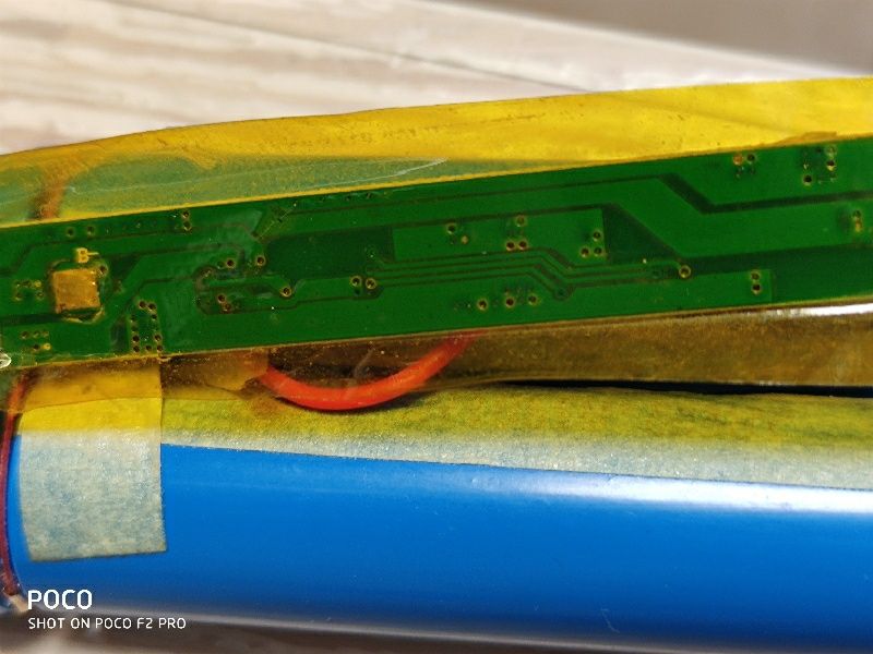

Насколько я знаю батарея там это опция. В инструкции так и написано - вытащите батарею, если она установлена. Прибор должен работать и без нее. Будете ставить обратите внимание, как она должна быть поставлена - выпуклой стороной вверх. Выпуклость это и есть эта плата в ней. Если поставить ей вниз, то она протрется от вибрации и замкнет. Скорее всего у вас так и было. Вы помните, как она стояла, когда вы ее вынимали?
Но раз уже заказали, то можно и подождать.
Отличное фото! Однако его полезность (и для Вас также)
многократно увеличится, если Вы повторите его, сняв защитную ленту,
так, чтобы мы видели надписи на чипах. Тогда, возможно,
Вам не пришлось бы ждать чип из США. (У меня в ремонте
очень похожая батарея от Garmin 695)
Кстати: привет пламенный родной земле!!! (я родился в Хасанском р-не, рос до 3-х лет, но более никогда не бывал)

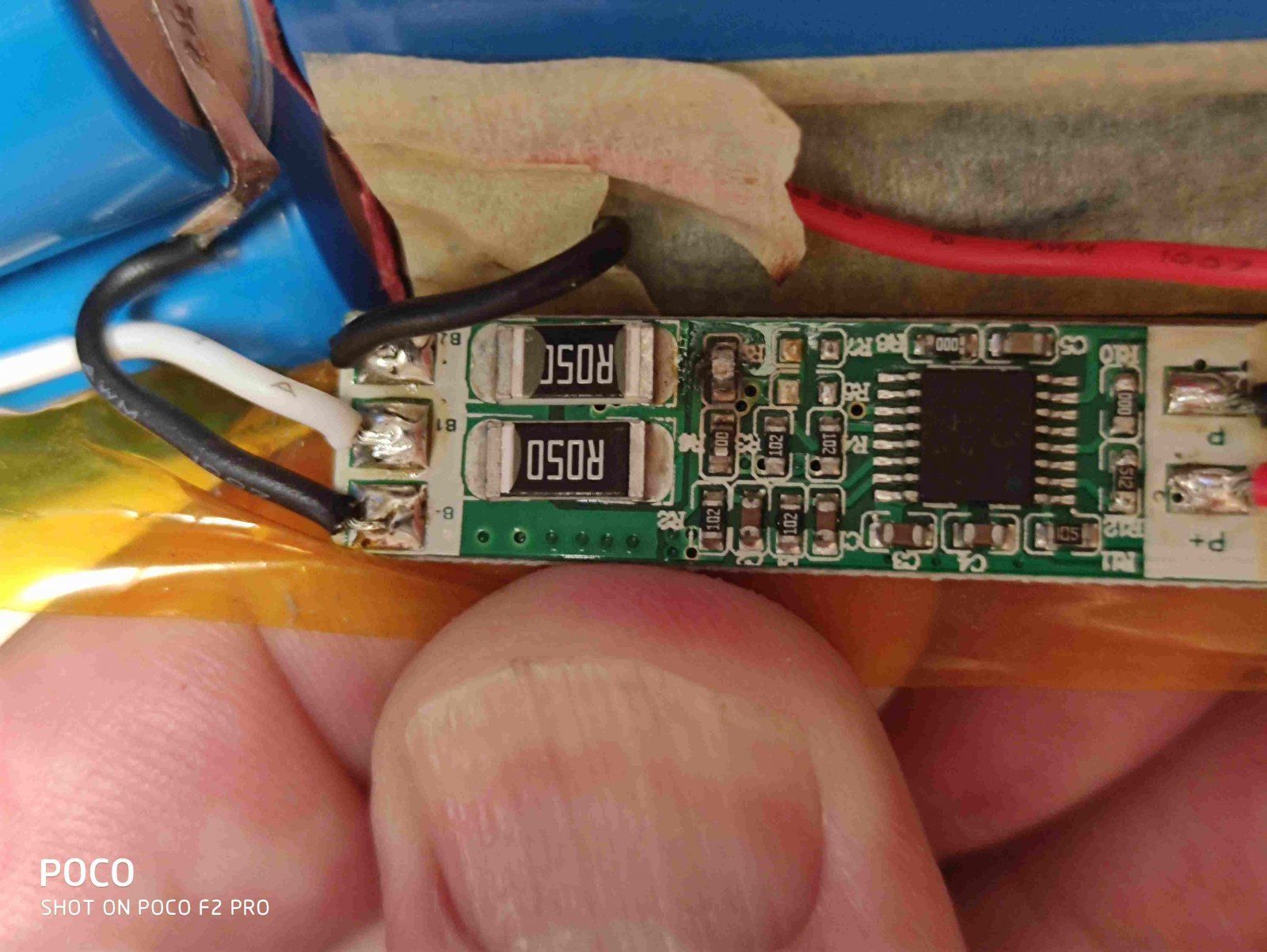

Вот вид плата.
Обычная плата балансировки и защиты, продается в любом радиомагазине либо на aliexpress, цена вопроса 50-100р.
