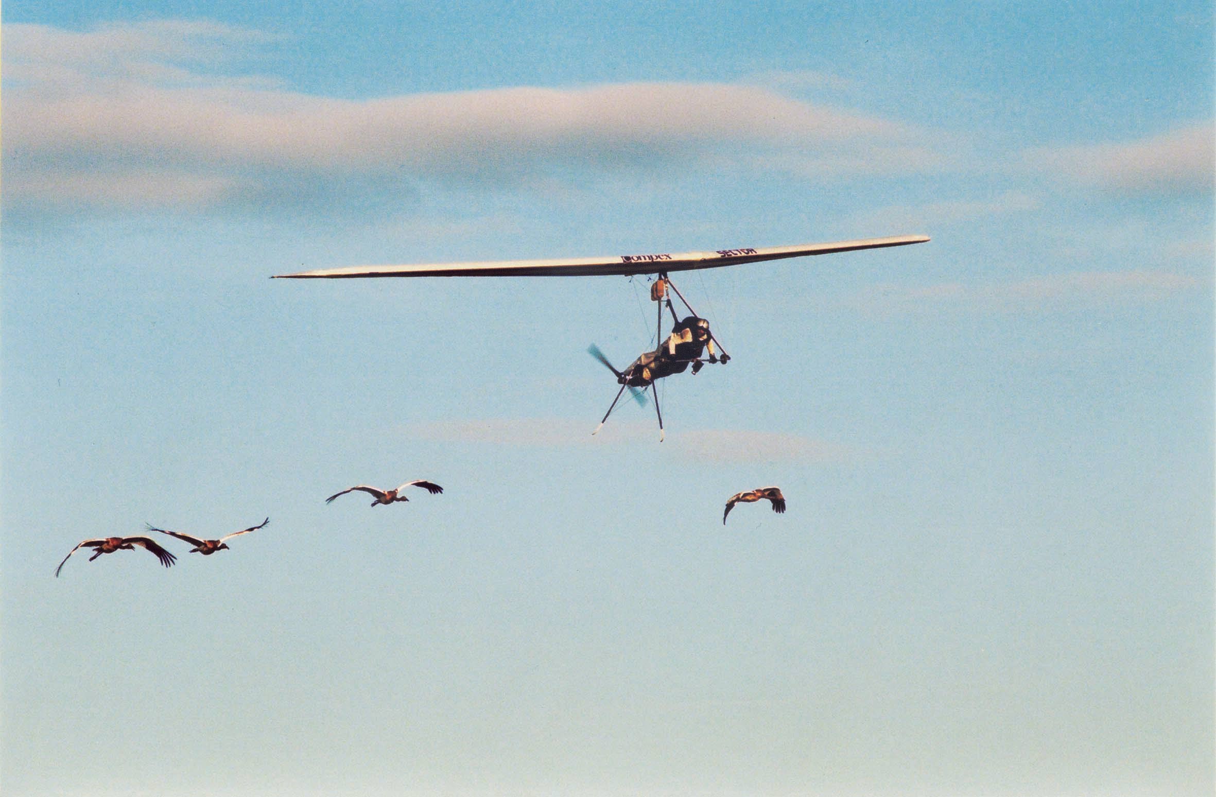

Понятно, что средний пилот не способен выдержать дневной перелет журавлей в режиме прыжков с термика на термик. Анжело д'Арриго в 2002 году хотел попытаться применить эту технику для стерхов, но 3 недели непрерывных дождей в самый ответственный момент начала миграции подкосили идею.
Анжело удалось только сделать несколько коротких полетов - на аппарате, пригодном для обработки  термиков, но все еще в режиме машущего (для журавлей) полета.
(Фото: Дирекция Окского заповедника)
    207,3 КБ · Просмотры: 220
