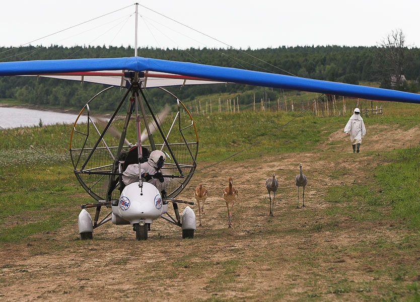

Меня волнует такой вопрос, - Если к прирученным журавлям на воле подойдёт незнакомый человек в белом халате, то они его примут за своего и не будут бояться? Или для них важен ещё и запах знакомого человека?
Знаю, что серые журавли не боятся детей. Внучка на Алтае подходила к ним очень близко, хотела погладить, но взрослые окликнули её и не разрешили это делать.
Я вот подумал, что более подходящим будет аппарат, который назвали "сверхлёгкий мотодельтаплан" (этот термин предложен мною в статье АОН №1'2000). Сейчас это одноместный аппарат с очень лёгкой тележкой, моторчиком Соло и обычным дельтапланом. Его скорость 40-50 км/ч. Понятно, что для этого эксперимента придётся найти лёгкий 4-тактный моторчик, поставить достаточно большой бензобак и большие колёса. Однако этим нужно заниматься.
Для птиц запах не имеет большого значения.
Вряд ли здоровая дикая птица подпустила бы к себе человека, даже ребенка. Что не разрешили - очень правильно, удар клювом в глаз - любимый у журавлей способ решения проблем. По технике безопасности с ними запрещается работать без защитных очков.

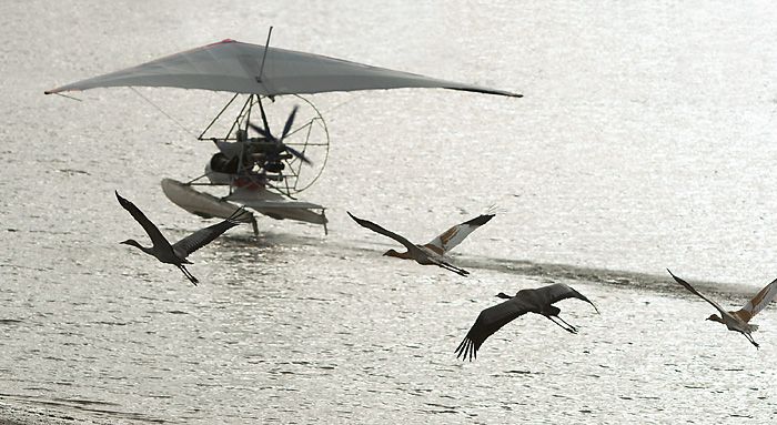

Как я уже отмечал выше, принципиальное отличие Западной Сибири от центральных штатов США состоит в полном отсутствии дорог (и вообще, дефиците твердной земли), и наличии огромного количества болот, рек, проток и озер. Это делает необходимым иметь возможность вести все работы с птицами не только с колес, но и с поплавков.
Это создает некоторые проблемы. При работе с водоплавающими птицами, например, с гусями (классика жанра), редкими видами лебедей, взлет на поплавках с птицами получается совершенно естейственным. В 1998 году, поучаствовав волонтером в проекте восстановления миграции лебедя-трубача в Канаде, я убедился в том, что молодые лебеди отлично плавают за гидродельтой, разбегаются по воде вместе с ней, и взлетают (аппарат North Wing с крылом 20 кв.м. и поплавками Full Lotus). Поэтому при работе с журавлями я не ожидал проблем при переходе на поплавки.
Однако, в отличе от лебедя, журавль - не водоплавающая, а околоводная птица. Возникла проблема того, что журавли могут разбегаться для взлета только по берегу, а гидродельта должна разбегаться по воде вдоль берега. Расстояния между птицами и дельтиком при этом не должно быть большим, иначе птицы теряли интерес к преследованию аппарата.
В нижнем течении Оби далеко не везде можно было найти подходящий для этого берег.
Дополнительные проблемы при этом создает отсутствие центробежной муфты между двигателем и редуктором, позволяющим при рулежке на воде сколь угодно снижать скорость и останавливаться при работающем двигателе. В канадском проекте такая муфта считалась обязательной на гидродельте при работе с птицами, и, действительно, с ней было очень удобно.
Кроме того, эффективности стандартных водяных рулей Поиск-06 тоже оказалось маловато для необходимого при работе с птицами плотного маневрирования (на North Wing использовались рули в 3 раза большей площади).

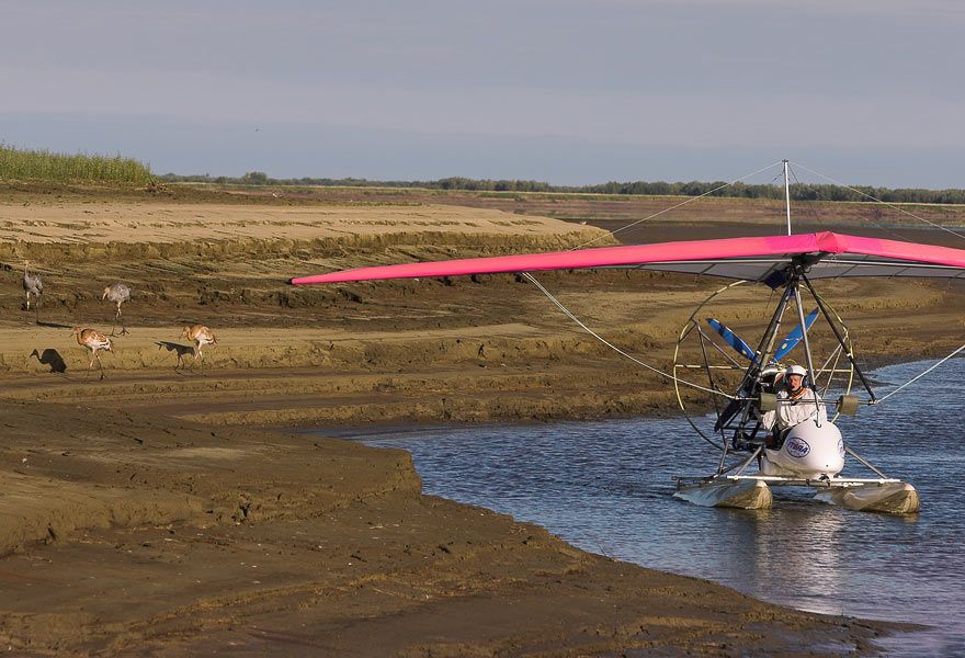

    100,2 КБ · Просмотры: 216
В дополнение к указанным чисто техническим проблемам, птицы поначалу настороженно воспринимают появление у привычного им дельтаплана совершенно новых элементов - поплавков и брызгозащитного фартука, которые радикально меняют внешний вид тележки. Журавлям надо дать возможность привыкнуть к ним, дать попробовать поплавки "на клюв".
  Через несколько дней взлеты с птицами с поплавков получаются.
