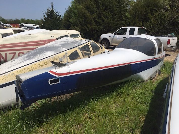

Может кто-то подскажет коею Томогавка? Очень нужно, а найти не можем.
    89,2 КБ · Просмотры: 305
