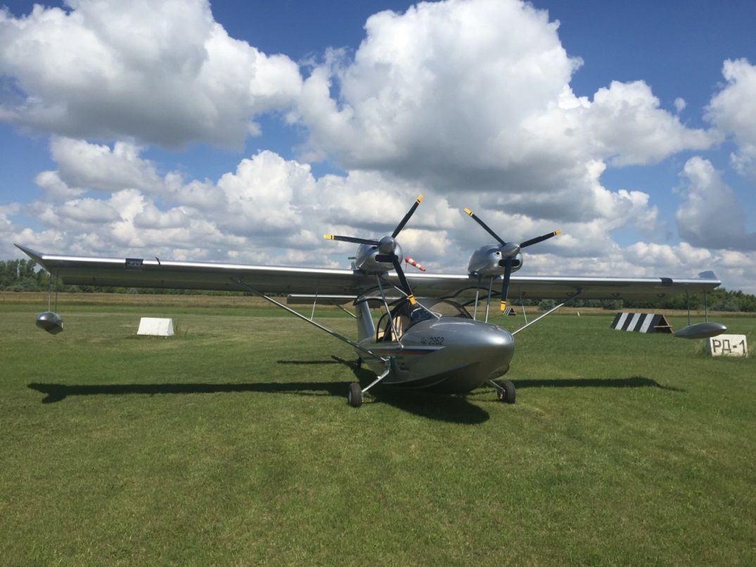

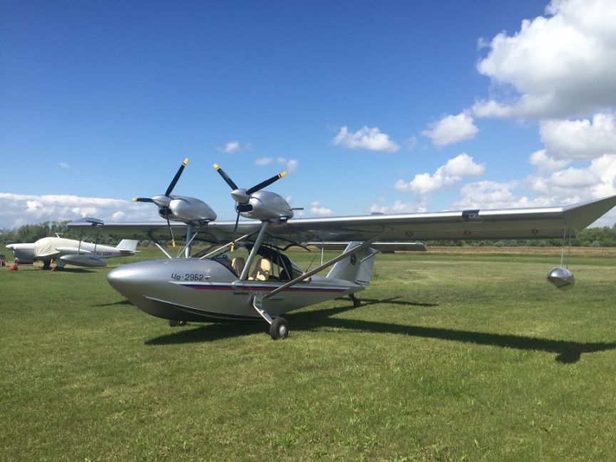

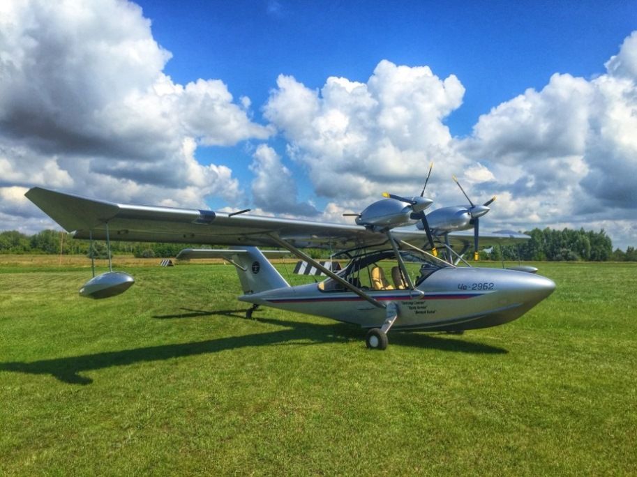

new one

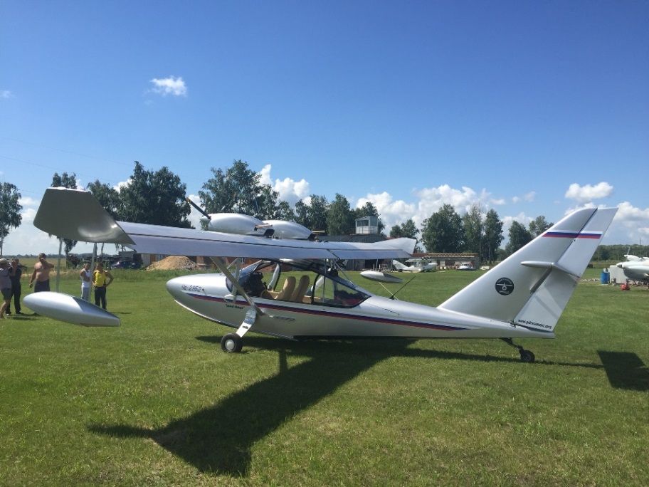

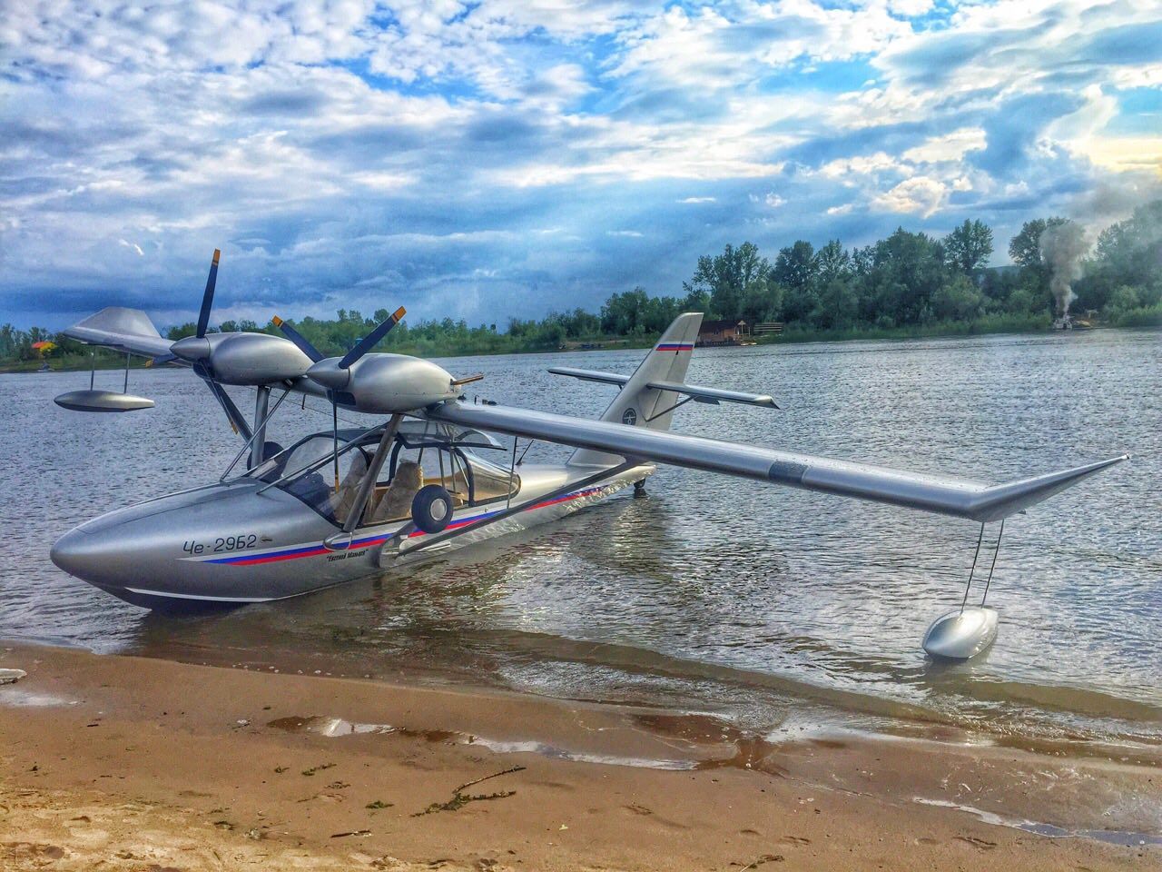

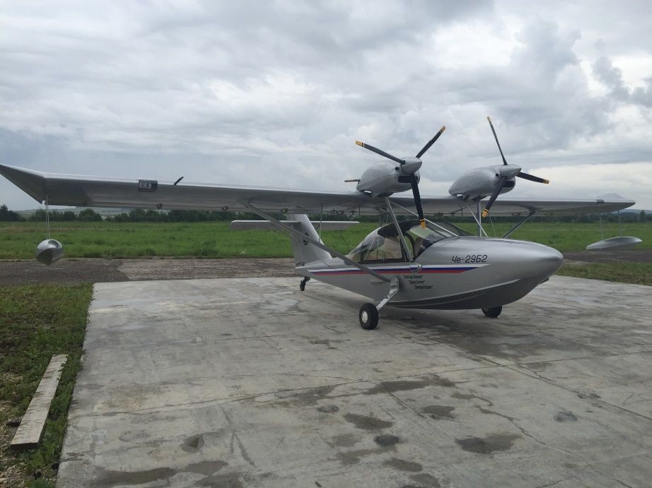

с полной
разбег 150 м
набор 4,5 м/с
дальность 1700 км
4 чел с комфортом + 80 кг по бардачкам и отсекам

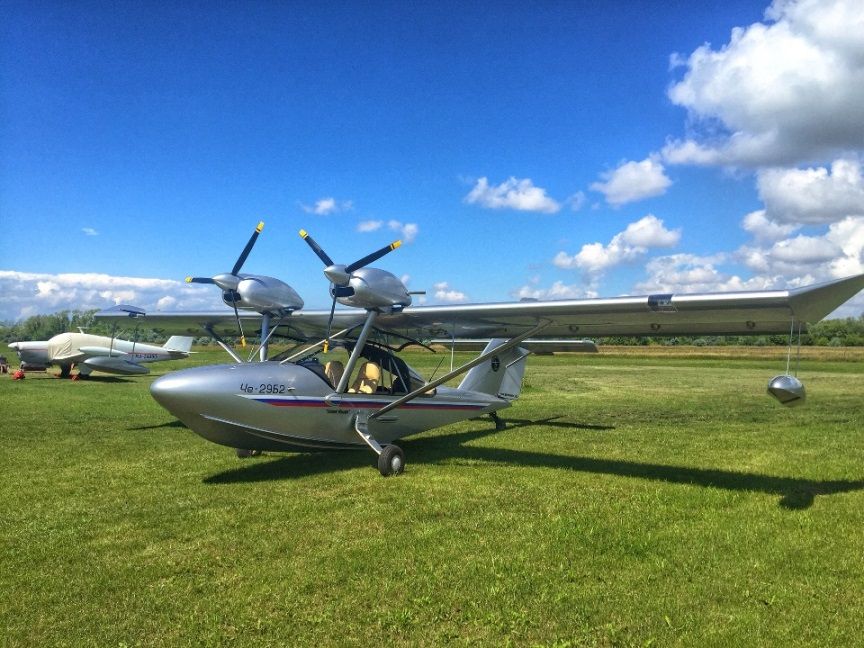

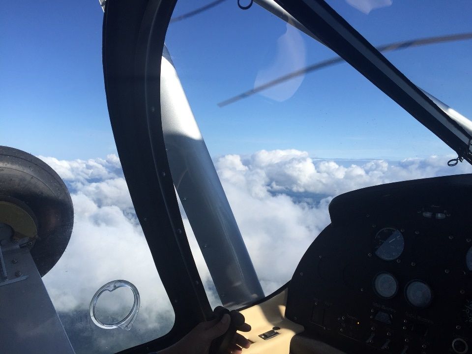

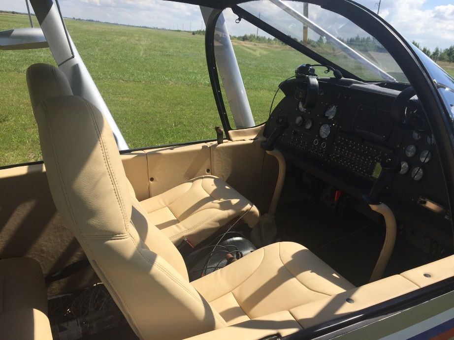

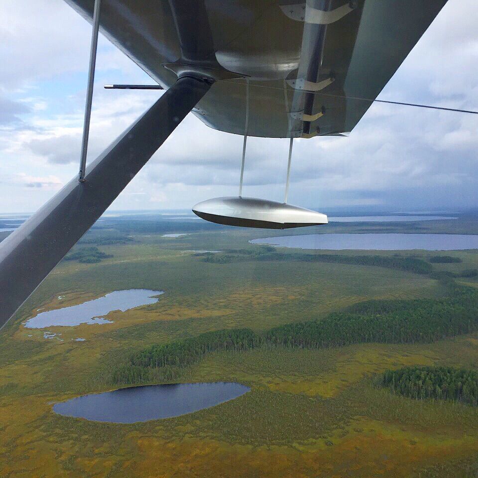

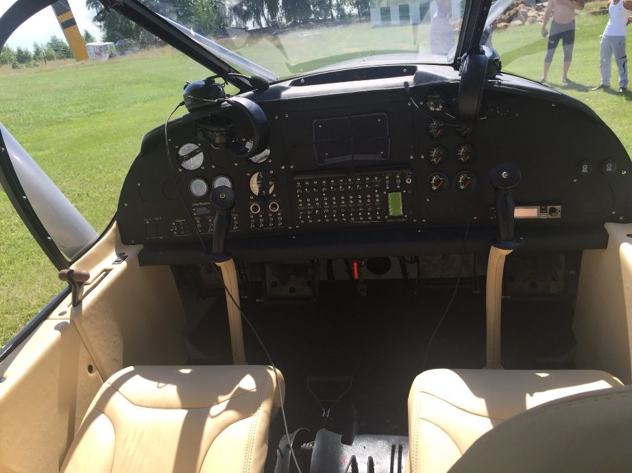

винты вк-5у (предусмотрен upgrade на АР-332)
предмонтаж под авиагоризонт
стандартный отопитель
катерная экокожа

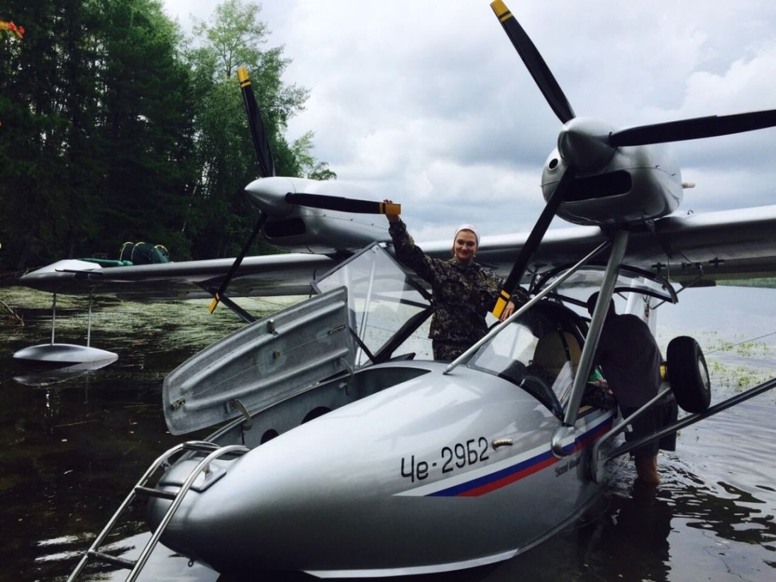

крейсер 180 км/ч на 4800 об/мин (на вк-5у)
в комплекте чехлы лыжи
ценник 8,0 млн руб (включая гос регистрацию и слг)
поставка 6 мес

Вижу изменения, пирамиду трубок от ценроплана опять развели по бортам  и остались баз обтекателя, появились передние подкосы(наконец то) от центроплана но тросы остались.
Причины,следствия,результаты...?
Ещё вопрос  на какие обороты загрузили ВКУ5 на стопе.
У меня тросы без подкосов. Не вижу пока в них надобности. Побывал в достаточно серъезных переделках

Только сейчас заметил,что створка фонаря подвешена на одной единственной петле! Причём далеко не мощной. 😱
Инновация однако!
@ wladislav
Часто свёрнутую петлю ремонтируете?
Инновация однако!
@ wladislav
С августа 2013 года я не участвую в производстве амфибий Че-29. При мне у створок фонаря было по 2-е петли.
