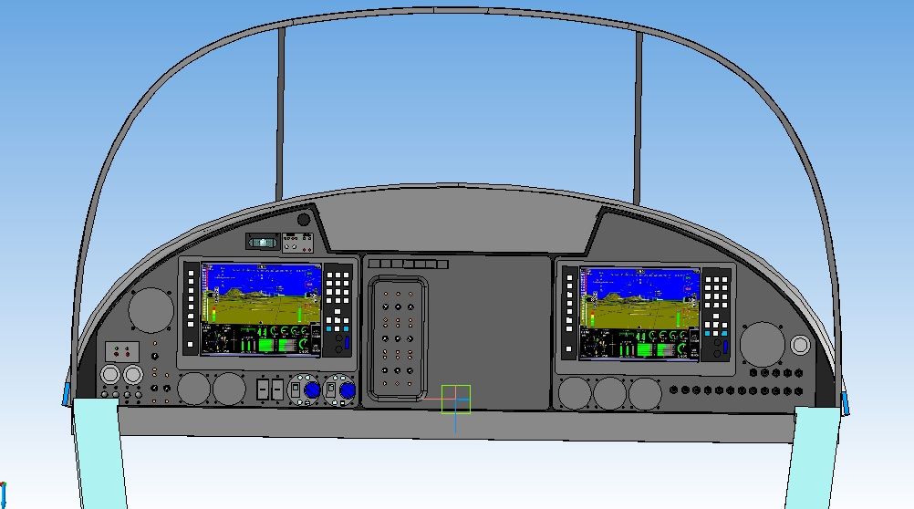

проект. делаем сейчас.

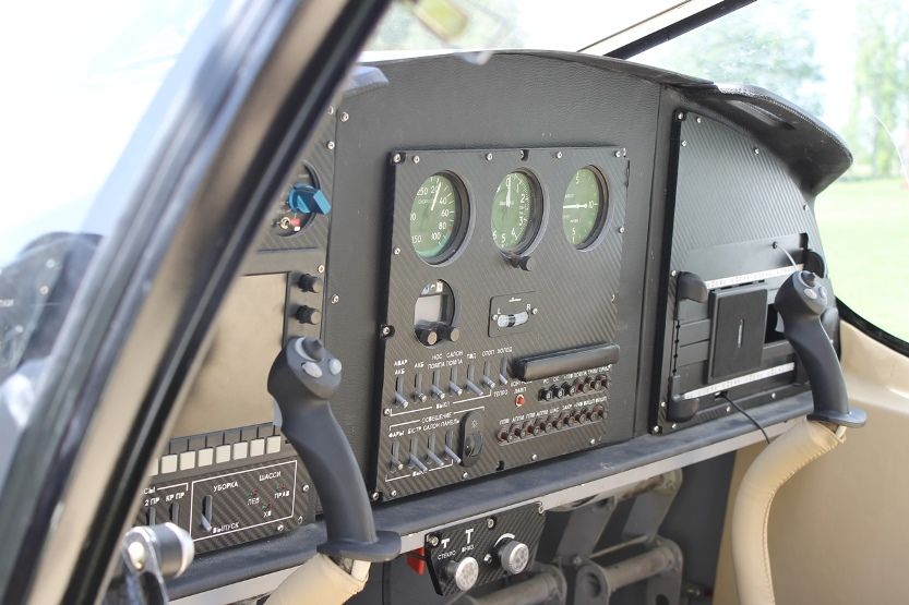

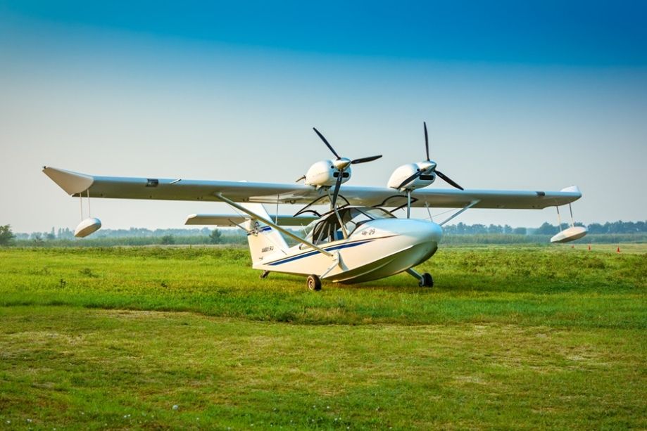

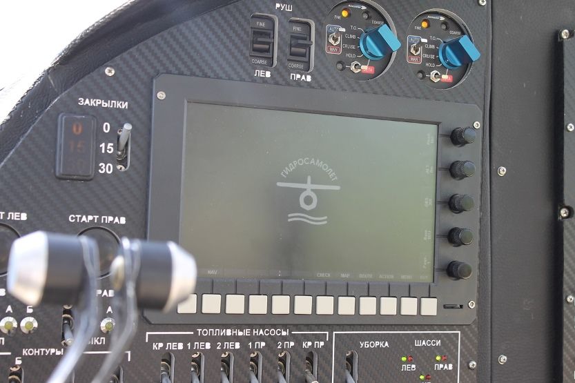

Просто так, фоточки...

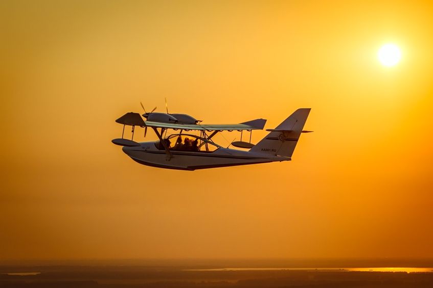

на земле

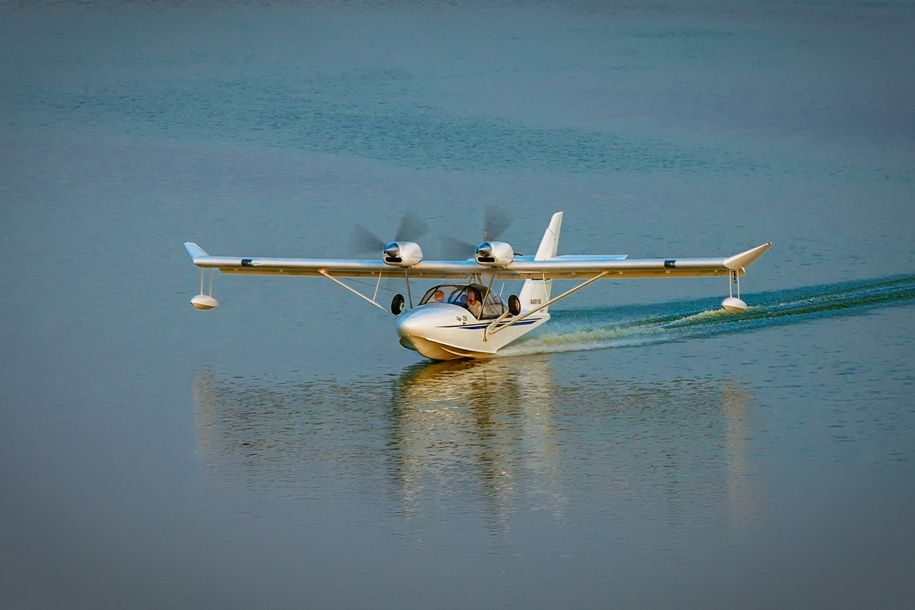

фото
