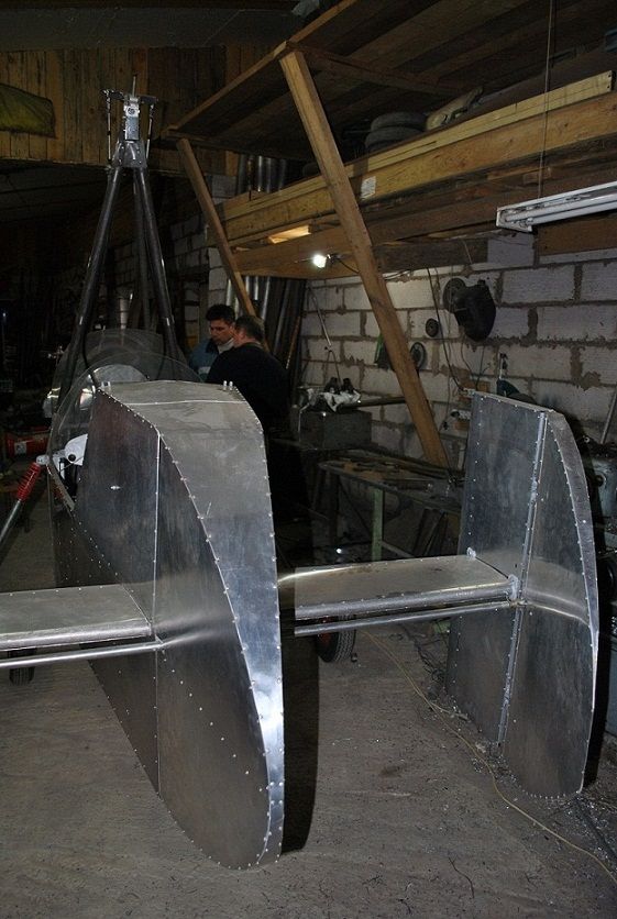

вот стабилизатор клепаю :STUPID

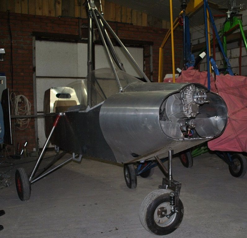

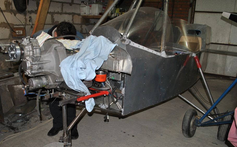

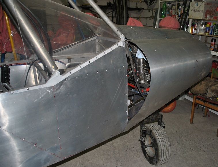

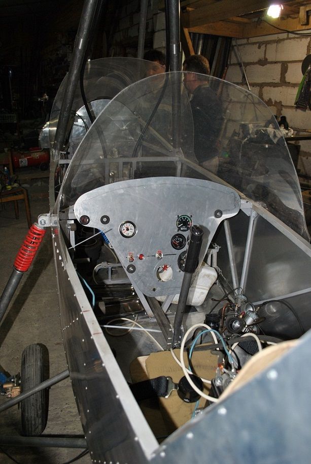

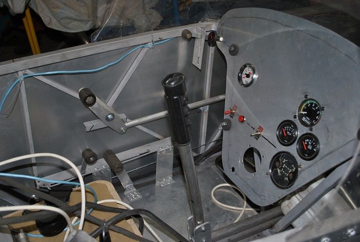

Сегодня был у Андрея в мастерской. Насмотрелся на трактор, он теперь изменился и не только по тому как "оброс" деталями, но и концептуально. Например он теперь имеет пер. стойку шасси вместо зад. опоры. Установлен и ДВС, и управление ротором боуденами, и т.д.
Вот завтра к вечеру доеду до дома, сожму фотки кое что покажу.
Мне понравилось. Теперь Андрей на расхват, практически весь летний сезон расписал полетами, подъемом новых АЖ, и т.д.

Вот доехал до дому, и сразу фотки решил скинуть, не тянуть до вечера. Думаю всем интересно.  😀
    89 КБ · Просмотры: 126

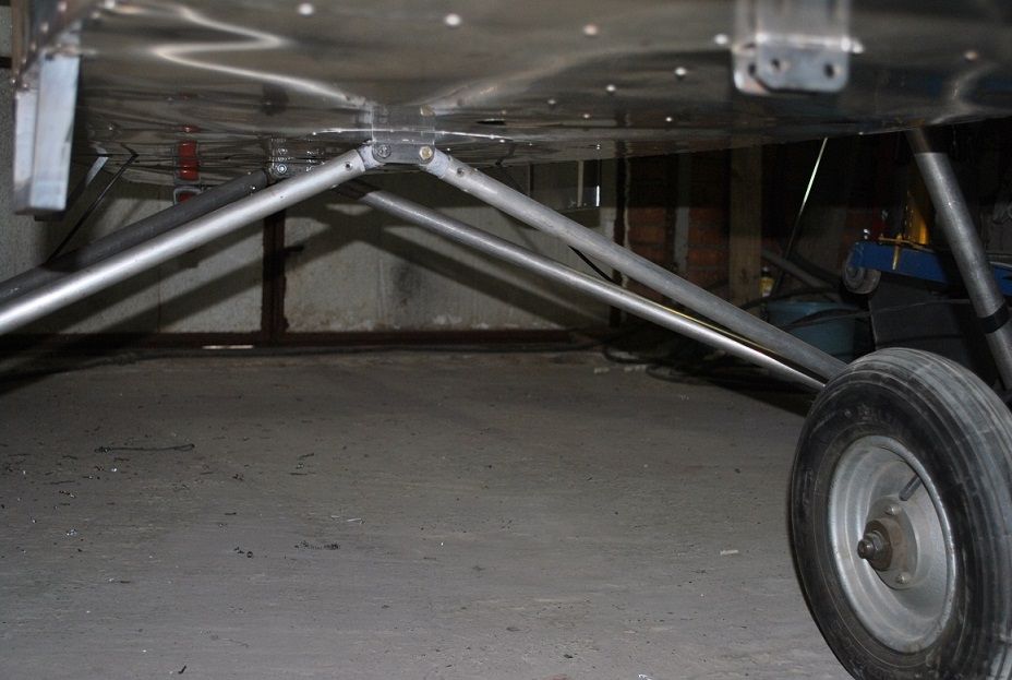

следующие фото

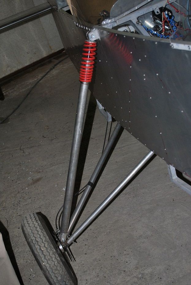

    88,6 КБ · Просмотры: 133

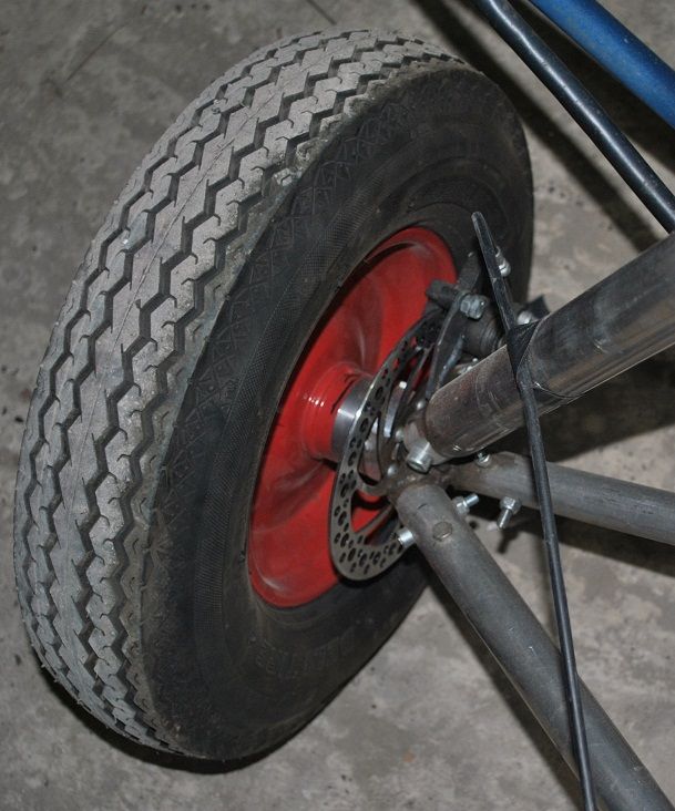

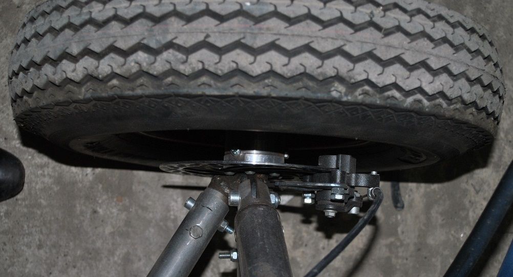

    76 КБ · Просмотры: 142
    77,6 КБ · Просмотры: 129

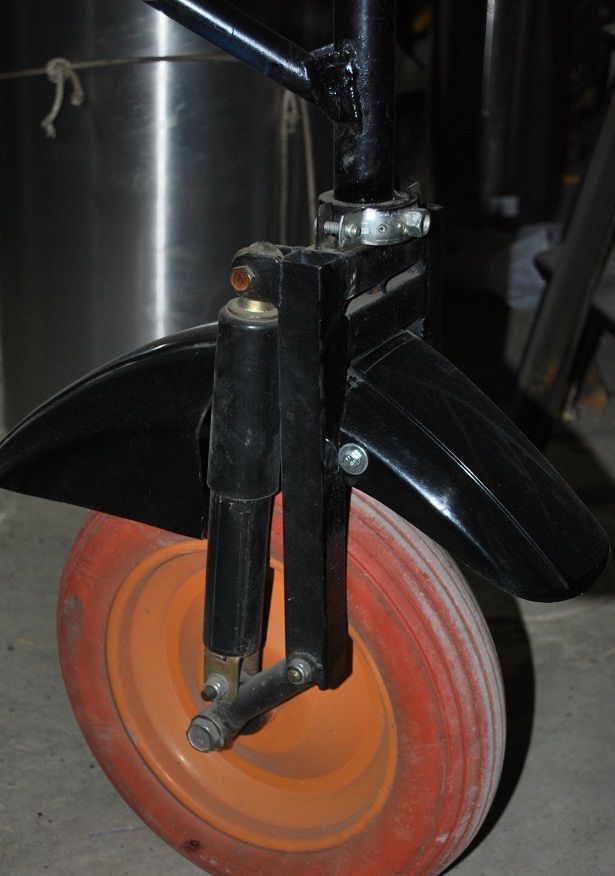

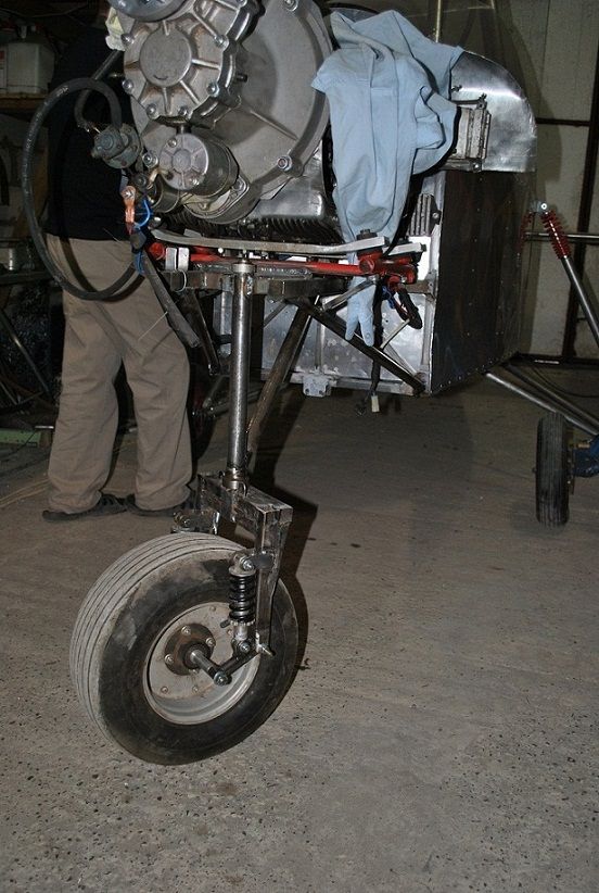

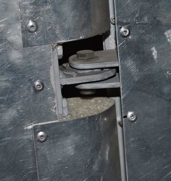

А это пер. стойка шасси Твиста. Переделанная под амортизаторы. Посмотрите и на демпфер шимми сделанный их хомута с регулировкой поджатия.
    64 КБ · Просмотры: 147

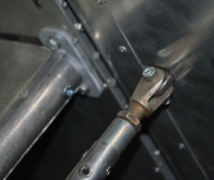

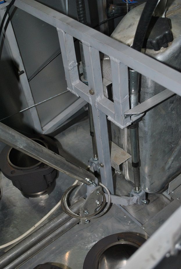

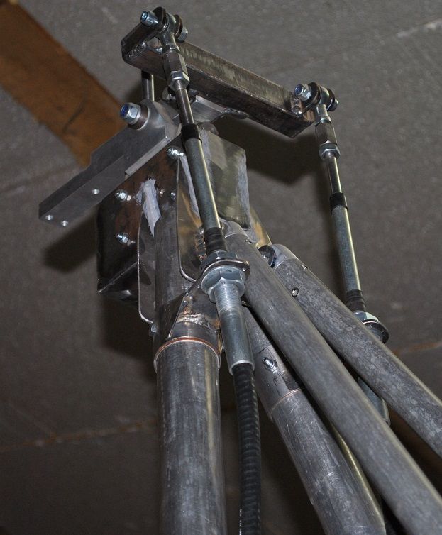

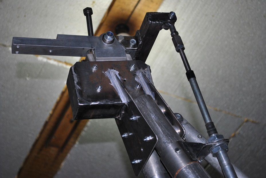

Управление ротором боуденами
    65,7 КБ · Просмотры: 134
    82,4 КБ · Просмотры: 119
    78,3 КБ · Просмотры: 132

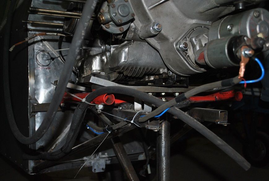

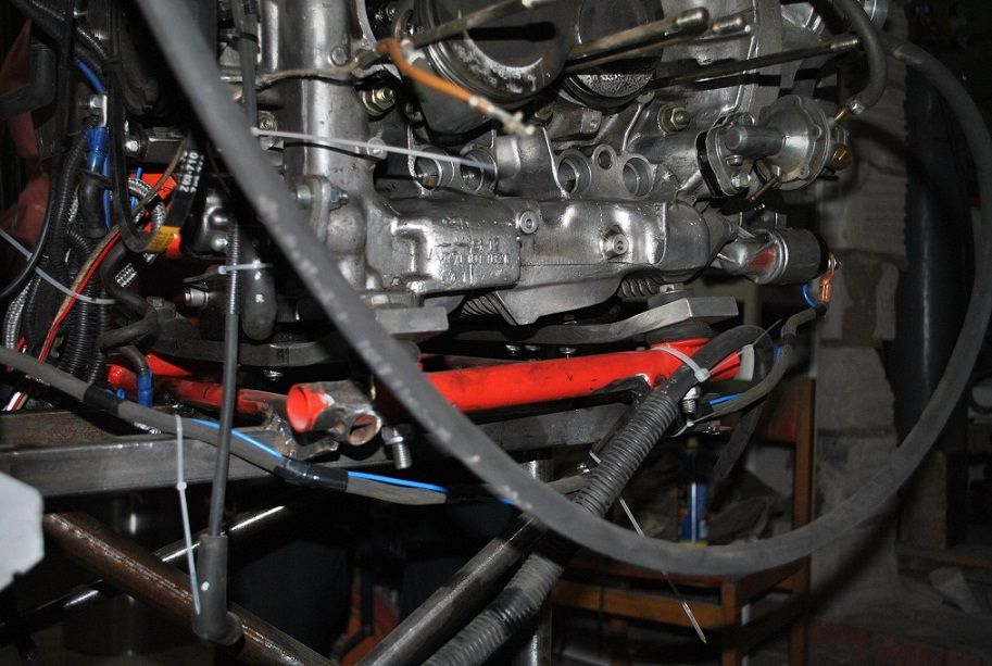

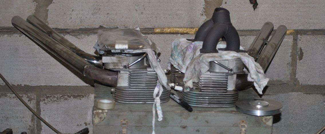

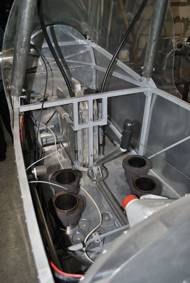

ДВС Вольксваген
    98,3 КБ · Просмотры: 132
    74,4 КБ · Просмотры: 136
    100,9 КБ · Просмотры: 132

Интересный аппарат.
На первый взгляд,верхние узлы крепления боудена выглядят недостаточно жёсткими.А трубы пилона я бы закрепил к фюзеляжу через сайлентблоки.Пружины основных стоек слабые для такого тяжёлого автожира.У нас стояли автомобильные и то пришлось поджимать.Демпфер шимми ставили очень похожий-прекрасно работал.
Удачи в постройке!
Интересно, где нашелся редуктор под WV.
Андрей его купил в сборе с мотором как силовую установку у поляков. Но теперь его (ДВС) полностью перебирает, г/компенсаторы не работали, и много чего еще не так. в том числе переделывает и впускные коллектора и выхлоп..
