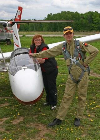

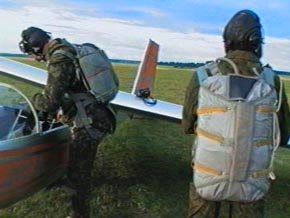

Если вопрос про применяемые парашюты ко мне, то в России используют в основном ПЛП-60 (Sкупола=50м2, вес 7,5кг, остальные основные данные выше), практически не осталось предыдущих массовых планерных парашютов ПНЛ-58 (на КАИ-12 летали как раз с ними), кое-где встречаются ПНЛ-86а (похож на ПНЛ-58, оба большие и неудобные), совсем мало ПНЛ-91 (мягкий ранец, остальное как у ПЛП-60).
Это ПНЛ-86а, на другом фото ПЛП-60 и ПНЛ-58.
Фото 91-го нет, его видно на видео выше. Удобный, в принципе, ранец, но с теми же недостатками купола (слабозатухающая раскачка), что и у ПЛП-60.

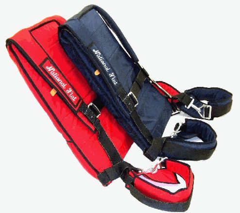

Про чешские парашюты ничего не знаю, у меня теперь такой (друзья подарили)
