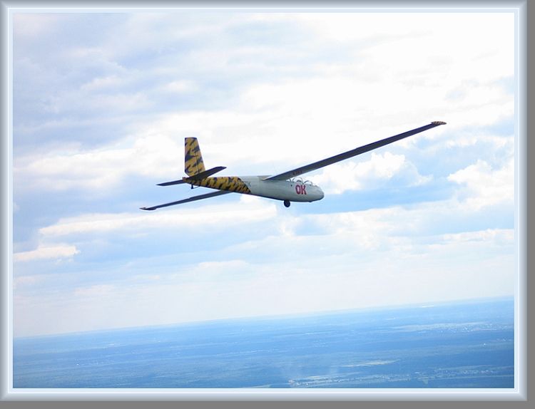

Вот этот раньше был мотопланером. А мы его вернули к нормальной жизни. 🙂
Кстати, пришлось серьезно усиливать крепление киля к фюзеляжу, а позже и дорабатывать узлы навески стабилизатора.

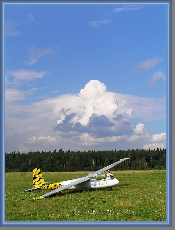

знатная кучевка на заднем плане, на дельте туда наверное лучше не лететь, а планерочку в самый раз.
