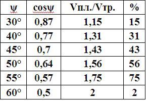

При разбеге, отрыве и разгоне скорости из-за малого угла [ch920] можно считать, что скорость планера (Vпл.) равна скорости буксировки троса (Vтр).
Процесс перевода в набор высоты является переходным режимом. Перевод в набор высоты следует начинать при достижении планером высоты 15-20 м и значении скорости не менее Vнв. (что соответствует эволютивной скорости Vэв. у самолетов). Темп перевода в набор высоты не должен превышать 15°  в секунду, т.е. угол набора   должен быть достигнут не ранее, чем через 3 секунды. Это объясняется тем, что в момент перевода в набор высоты планер разгоняется для того, чтобы создать своим крылом бОльшую подъемную силу, необходимую для набора высоты.
Исходя из того, что перевод в набор высоты начался с Vнв, соответствующей [ch945]нв, получать дополнительную подъемную силу, увеличением угла атаки [ch945] опасно из-за возможности выхода на второй режим полета. Получить требуемую подъемную силу можно увеличением скорости. Известно, что на постоянном [ch945] увеличение подъемной силы пропорционально квадрату прироста скорости. Для угла   необходимо увеличить подъемную силу Y в 1,6 раза, при этом скорость нужно увеличить на 21 км/час, 75+21=96 км/час.
Нам известно, что скорость по траектории при угле 45° в 1,4 раза больше скорости сматывания троса.
Рассчитываем скорость буксировки  =68 км/час. Следовательно, в процессе перехода в набор высоты, планер разгоняется на 28 км/час, скорость буксировки немного снижается, одновременно в 1,5 раза увеличивается потребная сила тяги троса. Для того чтобы этот процесс прошел нормально и нужны эти самые три секунды. За это время оператор должен управлять лебедкой для достижения требуемой скорости буксировки и силы тяги троса.
Резкий перевод в набор высоты недопустим, поскольку может произойти выход планера на закритические углы атаки с последующим срывом.
Резкий перевод в набор высоты недопустим еще и потому, что в этом случае может произойти обрыв троса и аварийная посадка. Именно поэтому перевод в набор высоты следует начинать на высоте 15-20 метров. Эта высота нужна для безопасной посадки в случае обрыва троса.
Резкий перевод в набор также ведет к резкому увеличению перегрузки. Именно момент перевода в набор высоты является самым критичным для нагружения конструкции планера при взлете с лебедки, поэтому требует четкого выдерживания скорости и темпа взятия ручки на себя.

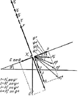

После создания угла набора планер переходит к набору высоты.
Y1  + Y = Рт • sin [ch968] + G cos [ch952]   - условие постоянства угла набора  на локальном участке траектории.
В процессе набора высоты пилот, сохраняя заданный угол троса планера, уменьшает угол наклона траектории, при этом потребная тяга троса снижается из-за уменьшения составляющей силы веса G sin[ch952].
Очень важным моментом является угол троса, так как от него напрямую зависит нагрузка на трос со всеми вытекающими последствиями.
Угол троса планера - [ch968] в решающей степени определяет потребную тягу троса. Сила тяги троса   должна своей составляющей по оси полета компенсировать две силы: G sin[ch952] составляющую силы веса, и силу X - лобовое сопротивление. С увеличением угла [ch936] (угла набора высоты в начале взлета), растет и составляющая веса G sin[ch952], а значит, возрастает и потребная тяга (составлящая силы Рт).
Однако с увеличением угла [ch936] возрастает и составляющая Рт, направленная вниз, и эту силу нужно компенсировать подъемной силой планера. Из-за этого потребная сила тяги Рт  растет. Так например, при угле [ch936]  40° Р больше Р горизонтального полета в 1,4 раза, а на угле [ch936]  60° уже в два раза.
После угла [ch936] 60°   потребная тяга начинает расти более интенсивно, поэтому не рекомендуется допускать увеличение [ch936]  более 60°.
    5,9 КБ · Просмотры: 367
    13,9 КБ · Просмотры: 302

Следовательно, на планер действует перегрузка. Важным моментом является то, что эту перегрузку пилот не ощущает на себе, и ее не показывает ни один прибор. Эту перегрузку и называют эквивалентной. О ней можно судить лишь коственно, по скорости и поведению планера. На пластиковых планерах представление о ней можно получить по величине изгиба крыльев. В процессе набора высоты и уменьшения угла набора [ch952] потребная сила тяги троса уменьшается, уменьшается и потребная сила Y, а следовательно, уменьшается и перегрузка. Максимального значения перегрузка достигает сразу после перевода планера в набор высоты. Я писал об этом выше.
Перегрузка зависит от угла набора (при условии нормальной скорости буксировки).
На угле [ch952] = 50° она равна приблизительно 1,6-1,7 в начале набора высоты. Не следует устанавливать угол набора более 55° из-за резкого роста перегрузки, энергетических возможностей лебедки и сложности переходного процесса. Более того, взлет с углом  55° возможен только на легком планере с легким тросом и с очень опытным планеристом.
На практике взлетный угол обычно не превышает 45°.
