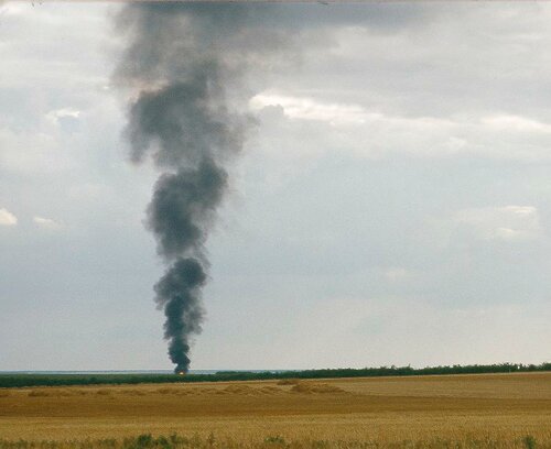

Про  дым  -  и  особенно  столбы  дыма. Когда  мы  проверили  что  в  дым  лезть  не  следует  -  нас  так  и  подмывало  на  подвиги.  В  столбе  дыма  -  есть  чтото  притягательное  ...
Однако  не  смотря  на  это  -  видите  столб  дыма  над  пожаром  - не  искушайте высшие  силы  -  облетайте  стороной.
Нашол в  сети  подходящую  картиночку  к  теме...
Столб  дыма  в  который  мы  впёрлись  -  был  даже поменьше...
И  всё  равно  -  результат  эксперимента  я  честно  могу  считать  отрицательным. Из  серии  тех  -  после  которых  -  можно  сказать  только  слава  Богу  -  пронесло. Могло  быть  и  хуже. Если  бы  к  примеру  -  мотор  встал... Пришлось  бы  в  некошенное  поле  садиться...
«Дым  столбом»

Повторюсь, однако, "твёрдость" термика (скорость восходящего потока) зависит в первую очередь от градиента температуры окружающего воздуха, пожар выступает исключительно как спусковой крючок.
Посмотрите на дым от пожара вечером (когда градиента нет, или вообще отрицательный) - он либо стелится по земле или верхушкам деревьев, или поднимается до высоты 50-100 метров, где и растекается, утыкаясь в инверсию. И температура пожара здесь абсолютно не причем.
И максимальные значения скорости восходящего потока отнюдь не на малой высоте над огнем, а на высоте 500-600 метров. Посмотрите внимательнее на фото в сообщении 5.
Там жеж прямо видно сопло Лаваля из дымов, и наиболее узкая часть как раз на высоте 500 метров  😛
Так что на малой высоте в дым нельзя влетать, так как можно словить горящие частички, а на большой можно поймать "твёрдый" восходящий поток.

Мне  кажется  что  идея  -  что  столб  дыма  -  при  некоторых  условиях  может  разгоняться  ( ускоряться )  - может  быть  верной...  Так  что  мысли  -  на  какой  высоте  столб  дыма  становится  безопасным  -  полагаю  не  корректны.  Если  есть  столб  дыма  -  самое  лучшее  что  можно  сделать  -  держаться  от  него  на  приличном  расстоянии.
Так эту идею прекрасно иллюстрируют снимки в сообщении №5 и №№6-13, и там и там наблюдаем пожар, но результат в смысле восходящих потоков диаметрально противоположный.
И предсказать величину и наличие восходящих потоков может только аэрологическая диаграмма, а не присутствие пожара, и соответственно дымов.
