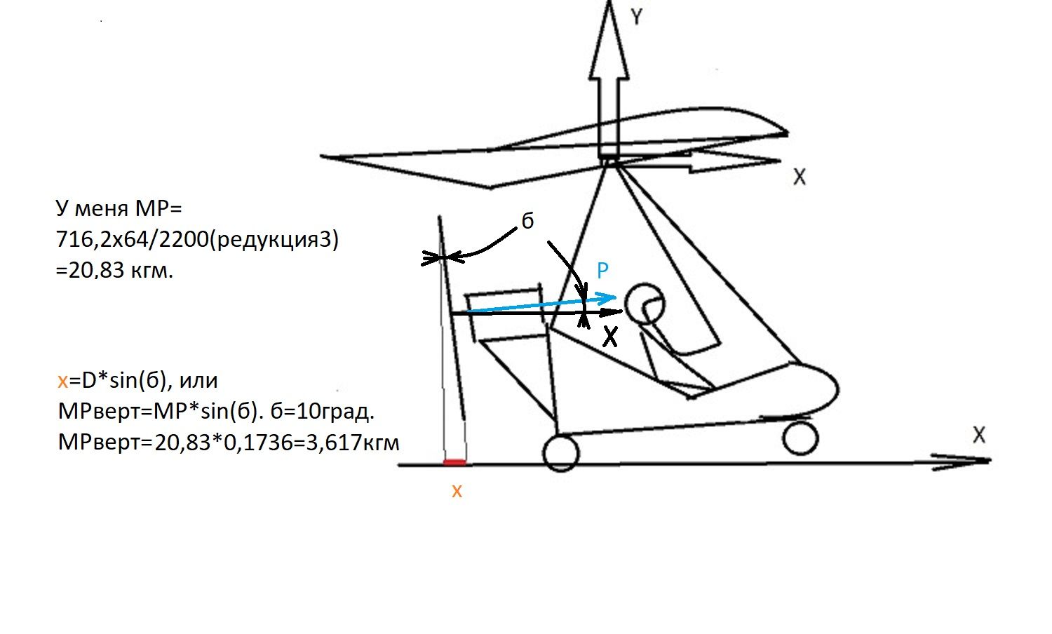

Обороты следует брать как угловую частоту 2*3,14*n, где n - частота об/сек. Момент получится в единицах н*м.
Поучим 64*735/3,14*(2200/60) = 408 н*м = 42 кГ*м. А это весьма много.
Здесь я принял, что 1 кВт = 1,36 л.с.
Вы в расчёте забыли подставить 2 перед 3,14. Правильный ответ 21 кг*м. У меня 20,83.
D - диаметр винта, Р - вектор тяги, б - угол между осью винта и направлением полёта в воздухе.
Для своего аппарата замерил и посчитал.
