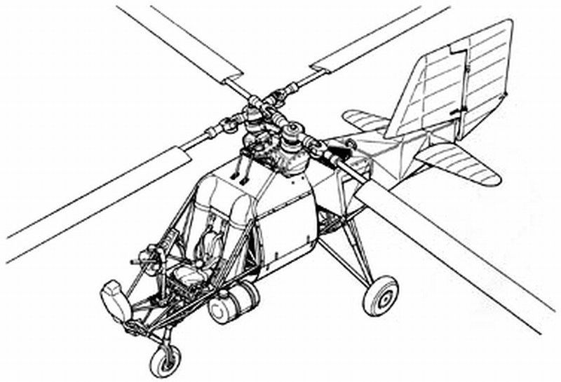

Получится ли построить самодельный синхроптер??
Опыта в постройке каких либо летательных аппаратов увы нет, но очень хочется начать именно с этой схемы. Мне она нравится больше других по некоторым причинам: не требует рулевого винта; автоматы перекоса, хоть их и два потребуется, но они проще по конструкции будут, в отличие от соосной схемы; в отличие от той же соосной схемы исключён перехлёст лопастей, ну а в отличие от классической схемы потребуется меньше длинна лопастей.
У кого какие мысли на эту тему? Кто что посоветует? Какой двигатель лучше подобрать?

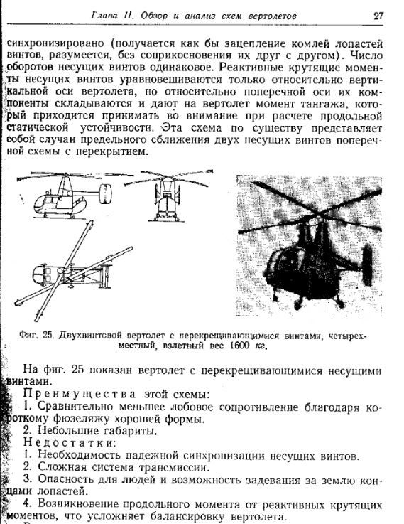

Схема синхрокоптера имеет смысл, не меньший, чем соосники (См. приложенный файл)

ктоо скажет как он управляется в путевом отношении /вокруг оси у/ на висении.Если скажите дифферинциальным шагом то тогда появится крен и наоборот и.тд.И какой процент этих машин выпущен по отношению ну скажем к одновинтовым машинам?

Ну Flettner Fl 282 было около 24 единиц произведено немцами с 1942го по 1945 года
Kaman HH-43 Huskie 193 единицы
Kaman k-max 38 единиц

кто скажет как он управляется в путевом отношении /вокруг оси у/ на висении
Для разворота на висении - один винт наклоняется вперед, другой назад с помощью АП.
Недостатки этой схемы -см. Братухин
