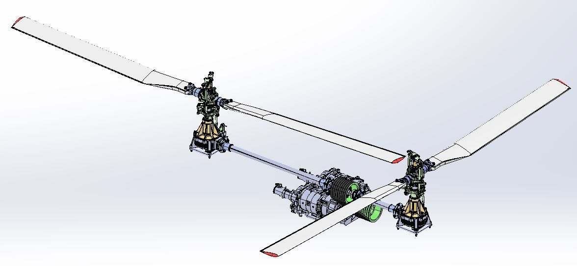

Как мне кажется, задача хоть и сложная, но вполне себе решаемая. В качестве главного редуктора можно рассмотреть использование автомобильных главных пар (гипоидные). Когда-то давно набрасывал идеи по реализации такой схемы.

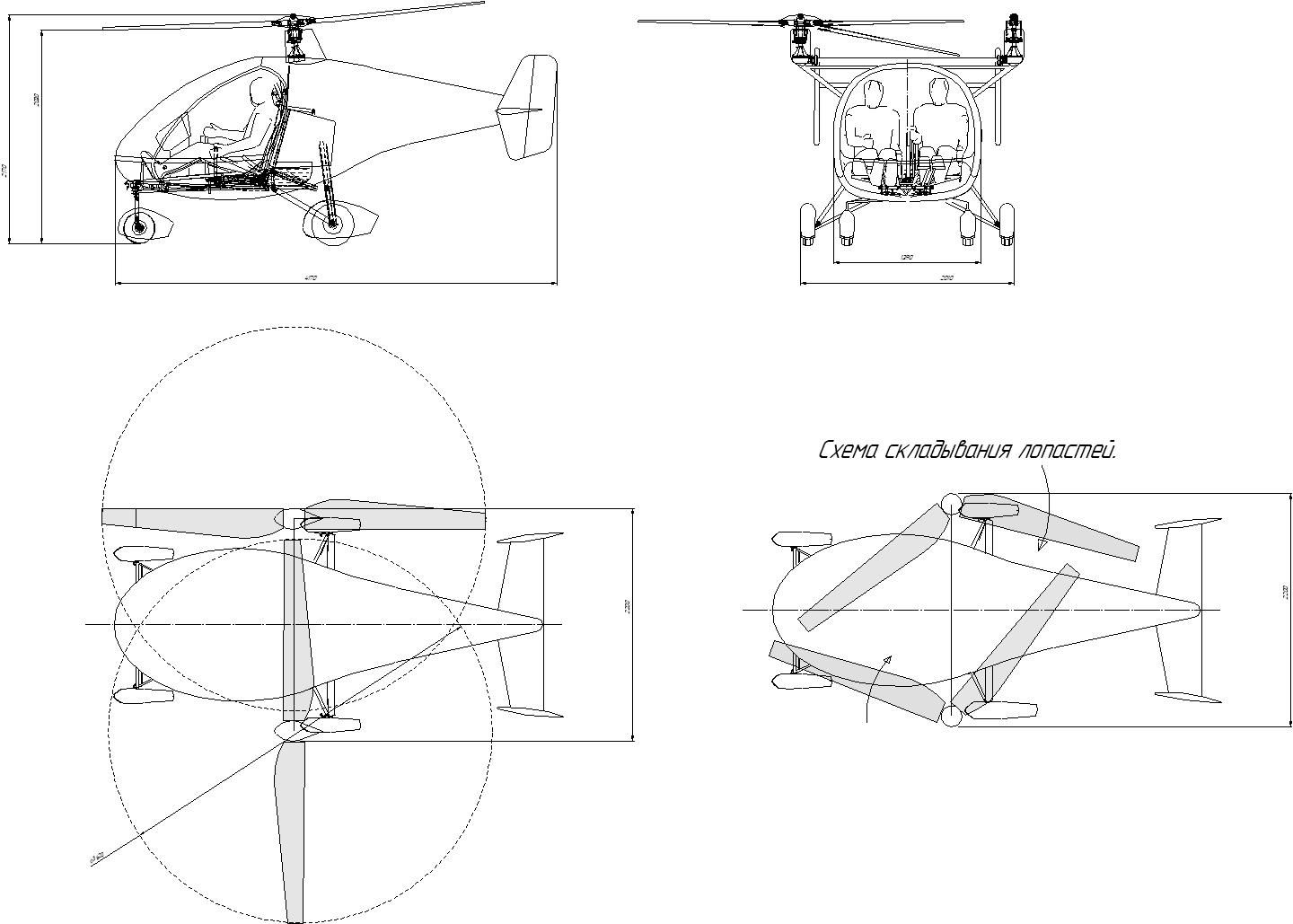

Ну раз не хотите делать простую классику и хочется экзотики, может тогда рассмотреть поперечную схему с максимальным перекрытием двухлопастных винтов?
Главное - траву и головы зевакам косить не будет. Вот типа этого двухместного проекта на картинках. Габарит со сложенными винтами -2200мм, по дороге можно возить и ездить с электроколесом. Трансмиссия простая, два одинаковых конических редуктора и ременная передача с двигателя. АП упрощенные, отклоняются только по тангажу.

Разве это проще трансмиссия ? Огромная длина нагруженных силовых передач. Куча изменений направления передачи момента. Силовые конические передачи. Классический редуктор синхроптера куда проще и рациональнее. Более того. У классики длинная передача только на хвост но она нагружена на десятую часть общей мощности.

Здесь всего два редуктора заднего моста от авто, дюралевые трубы валов длиной чуть больше метра и ременная передача со шкивами. Покажите картинку в разрезе - " Классический редуктор синхроптера куда проще и рациональнее. ":)
Одновинтовая схема однозначно, и бесспорно проще, этим и объясняется ее популярность в 95% парка вертолетов.
