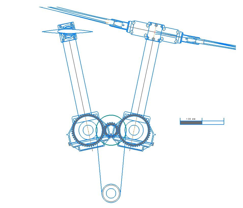

У меня почти каждый день рождаются идеи по воплощению этого проэкта. Каждый раз, когда точу на станке что то новое, меня осеняет. Я пока только заметки в тетради делаю. Но думаю уже пора начать модель в 3D редакторе создавать, но......я не умею, к своему стыду. Да и не знаю какую прогу лучше использовать
Денис
Если брать целые редукторы, то расстояние между ними получается довольно большое, придется воспользоваться промежуточной шестерней. А чтобы в этом случае винты вращались в разные стороны, придется в редукторах по разному располагать большие шестерни (в одном сверху, в другом снизу). В стандартных редукторах наверное это не получиться сделать.
Поэтому при такой схеме лучше объединять редукторы в одном корпусе, тогда можно обойтись парой синхронизирующих шестеренок.
На этом схематичном чертеже расстояние между втулками винтов сделано такое же как и Кэмэн (пропорция по отношению к диаметру).
А еще заметил, что в синхрокоптере практически нельзя делать винты с горизонтальными шарнирами, может именно поэтому там в основном применяют управление через триммеры. Хотя, наверное, одно другому не мешает.
Ошибочка в кинематической схеме - так оба винта будут вращаться в одном направлении.
Вы забыли прочитать текст, который процитировали.

Если редукторы цилиндрические (как на данном эскизе), то без разницы, сверху большая шестерня или снизу - направление вращения будет одинаковое.
Уважаемый Niksann имел ввиду двухступенчатый редуктор, где в качестве второй ступени используются угловые конические шестерни, и размещением ведомой шестерни (сверху или снизу) можно получить разнонаправленное вращение.
да , именно такую конструкцию я и предполагал . Можно было бы использовать а качестве второй ступени угловые редуктора от хонды crv но он слабоват по крутящему моменту
