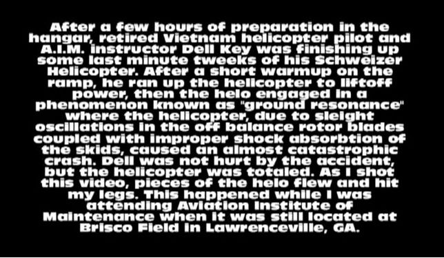

А хто тутумеет читать по ангельски?
В начале ролика на черном фоне есть какой-то текст.
Вот эта картинка:
    63,4 КБ · Просмотры: 208
Хорошо, что есть онлайн сервис распознавания текстов с картинок.
Вот распознаный текст:
"After a few hours of preparation in the hangar, retired Vietnam helicopter pilot and A.LM. instructor Dell Key was finishing up some last minute tweeks of his Schweizer Helicopter. After a short warmup on the ramp, he ran up the helicopter to liftoff power, then the heio engaged in a phenomenon known as "ground resonance" where the helicopter, due to sleight oscillations in the off balance rotor blades coupled with improper shock absorbtion of the skids, caused an almost catastrophic crash. Deli was not hurt by the accident, but the helicopter was totaled. As i shot this video, pieces of the heio flew and hit my legs. This happened while I was attending Aviation institute of Maintenance when It was still located at Brisco Field in Lawrenceville, GA. "
А вот корявый перевод:-
"После нескольких часов подготовки в ангаре, отставной Вьетнам пилот вертолета и A.LM. инструктор Dell Ключ заканчивал последние несколько минут его замок в парке Вертолетов Schweizer. После короткой разминки по трапу, он добежал до вертолета к подъему мощности, то heio занимается явление, известное как "землю" резонанс", где вертолет, благодаря ловкости колебания равновесия ротора с лопатками, в сочетании с неправильной амортизации на полозьях, вызвала почти катастрофический сбой. Продуктовый магазин был не пострадал в результате аварии, но вертолет восстановлению не подлежит. Как я снимал это видео, куски heio пролетел и ударился о мои ноги. Это случилось, когда я учился в Авиационном институте Обслуживания, когда Она была еще находится в Brisco Поле в Lawrenceville, GA."

Re: Помогите настроить демпфера(ы)
Ответ #32 - Сегодня :: 11:22 Оповестить Модератора об этом Сообщении! Отметить & Цитировать Цитировать
Вот эта картинка
Перевод:
"В течении нескольких часов в ангаре, отставной пилот вертолёта воевавший во Вьетнаме и A.LM. инструктор Dell Key заканчивали последние приготовления в ангаре Вертолетов Schweizer. После короткой раскрутки, он добавил вертолёту мощности, получив явление, известное как "земной резонас", когда у вертолета, из - за автоколебания лопасти, в сочетании с неправильной регулировке амортизаторов шасси,чуть не случилась катастрофа. Dell Key был не пострадал в результате аварии чисто случайно, но вертолет восстановлению не подлежит. Когда я снимал это видео, куски вертолёта пролетели и ударились о мои ноги. Это случилось, когда я учился в Авиационном институте Обслуживания, когда он  еще находился в  Brisco Field in Lawrenceville, GA"
Гы, Славик, я был прав, убить они его хотели, и почти убили, буржуи, мля... ;D ;D
Я не думаю, что именно убить.
Скорее всего пилот хотел доказать какому-то фоме не верующему то, что ослебленный демпфер лопаст  не обязательно должен привести к земному резонансу.
И он это наглядно доказал.
Ни какого резонанса небыло.
А дальше пилот просто ошибся.
Слишком быстро опустил шаг-газ и таки нарвался на резонанс.
Но несущщюю систему с трансмиссией НВ он спас, хоть и рефлекторно.
