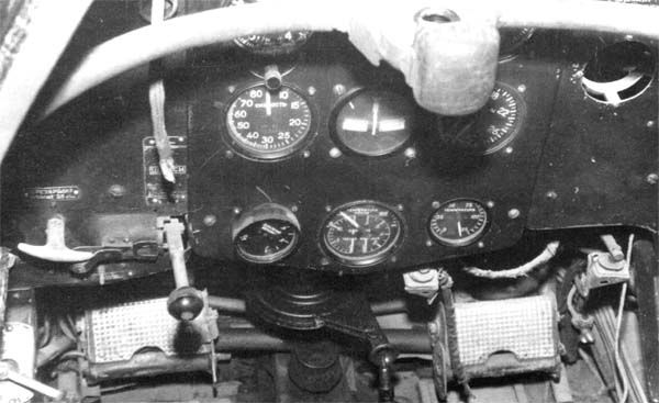

Помогите опознать детали самолёта.

А вторая и третья фотографии сделаны в одном месте? Педаль и рукоятка перезарядки похожи на Як. А руль высоты, конечно, не его...

Панель с лампочками уборки шасси похоже на МиГ-3, а элерон на ЛаГГ-3&Ла-5, но есть отличия. Траки понятно, у нас историков-танкистов много, а вот рядом пушка, вроде авиационная?
Это ребята ездил на поисковую вахту в Гатчину, привезли трофеи...
  М-да, похоже як свиня на коняку... Вот только грива не такая. Не знаю, что за зверюга, но к Лавочкину никакого отношения железяка не имеет.
А элерон похоже от Ил-2
Увы чертежи бывают разные, за основу взял из МК№8-75г как наиболее подробные. Все соответствует и крепление, и профиль, и количество секций меж нервюр... Непонятки низ зашитый люминием, мне кажится, что перкаль в этих местах попадал под струи РС-ов и обгарал...
Панель явно от МиГ-3
