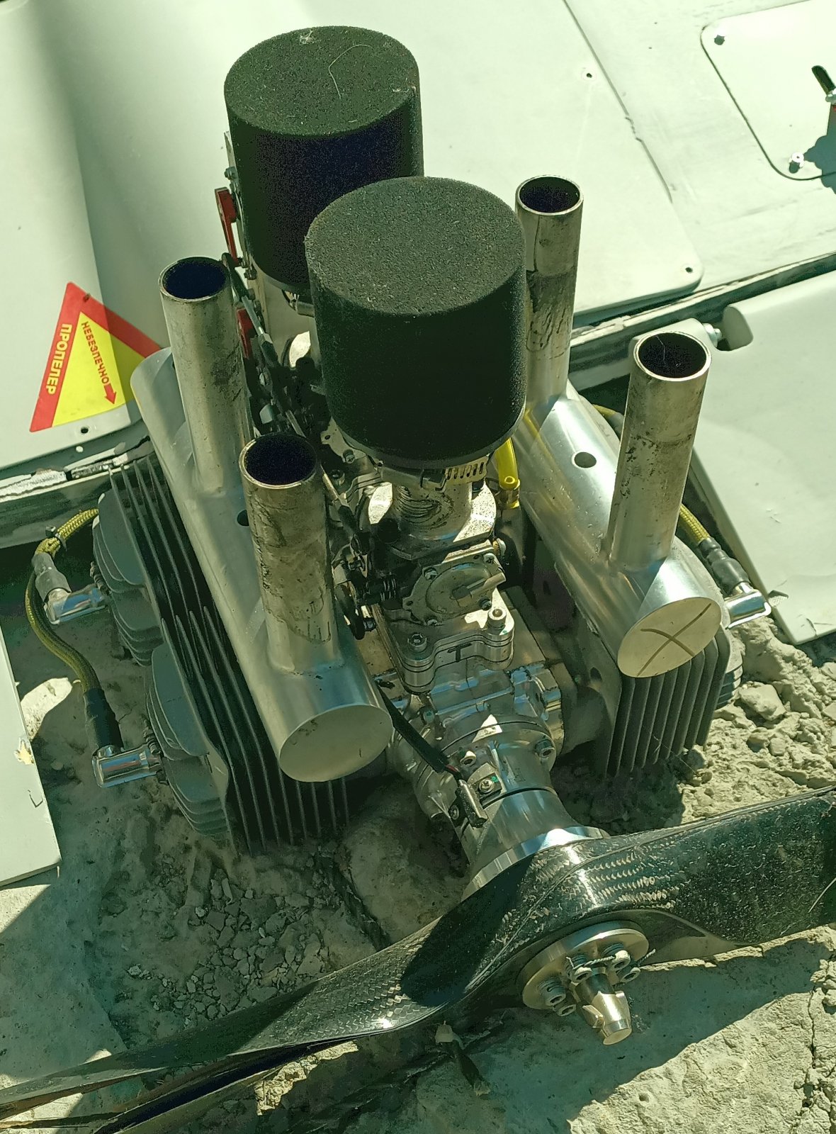

Продувочные каналы лежат в вертикальной плоскости каждого цилиндра, не так ли?
Тогда в верхние каналы в каждый цилиндр будут работать отлично, а к нижним смесь должна обогнуть щеки коленвала половину их окружностей в очень узкой щели... мало ее пройдет.
С другой стороны для дисков места маловато, точнее для подводящих каналов. Уж больно короткий мотор.
Да, и однорежимный по оборотам, что обусловлено геометрией выхлопных патрубков.
Капот должен быть для организации нормального охлаждения. Очевидно, удален для наглядности.
Могли и в Николаеве такие варганить. Там была сильная школа 2-х тактных моторов, правда более 40 лет назад...
