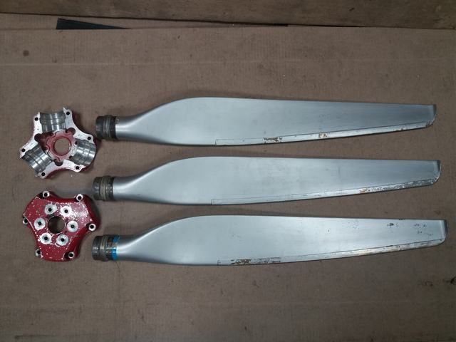

Помогите определить винт
Serg13
В нашем деле, НИКОМУ и НИЧЕГО не надо доказывать.
м.о. Чехов
Если кто знает, есть винт...
Кто производитель и какой угол установки.
    32,4 КБ · Просмотры: 269
Не могу категорически утверждать, похоже луганский. У меня такой же луганский с загнутыми законцовками. Угол установки любой, поскольку он регулируемый.
Нет на луганский не похож ..это КБ РОТОР ..у меня был такой.
https://aeroprop.aero/about-us/
Лопасти имеют характерную загнутую законцовку, снижающую турбулентность воздушного потока при его перетекании на конце лопасти.
https://aeroprop.aero/products/propellers/d-1600/
И ... у меня был такой! 😉
Перевознюка Вадима - винт.
http://www.reaa.ru/cgi-bin/yabb/YaBB.pl?num=1295288237
Уголки законцовок уже подрезаны. Годков с десять- пятнадцать ему?? Крайне опасная может быть, штука ... .
Ребята, не ломайте себе голову и не гадайте.
Здесь на фото древние лопасти Киевпроп, только перекрашенные кем-то, но ступица чья-то левая.
Не было у нас таких ступиц.
Последний винт этого типа был выпущен в январе 2000. Так что ему может быть 20 или более лет.
Мы не рекомендуем пользоваться столь старыми лопастями, поскольку все подвержено старению и не известна история этого винта. За ступицу я не берусь говорить что-либо, здесь нужно чтобы изготовитель опознал и выдал свое резюме.
