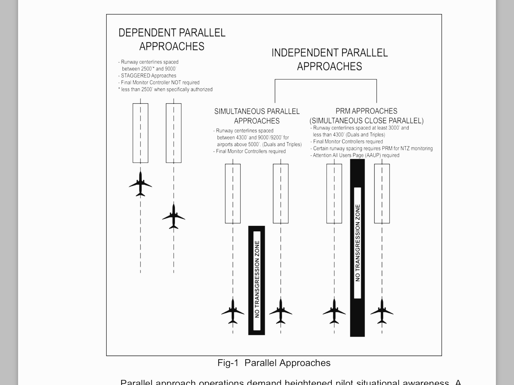

Видимо, имеются  ввиду не сами ВПП, а заходы на эти ВПП, при зависимых заходах требуется создание продольного интервала, хотя надо смотреть оригинальный текст.
    157,8 КБ · Просмотры: 424
Имеется в виду конкретно зависимая и независимая впп, а не заходы.
Независимая впп - впп, на которую производятся взлёты и посадки независимо от того, что делается на соседней полосе. Параллельные полосы тоже могут быть зависимыми. Терминология вполне русская.
