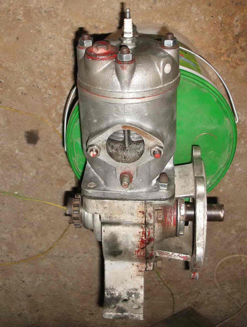

Имею картер от МП-800. Наработка 0 часов. Цилиндры родные выбросил, хотелось сделать воздушное охлаждение. Но по совету бывалых решил не заморачиваться.

не морочься, ресурс небольшой на отказ.. По опыту эксплуатации - отказать может в любой момент. Слабый коренной подшипник шатуна, он никакой, палец поршня только на 60% мощности работает, затем нехватает смазки и крындец..  шатун отлетает картер вдрыцг...............Ну и самое главное, удивительно неотбалансирован, тряска во всех режимах, только 2400-2800 спокойно работает... СДАЙ В МЕТАЛЛОЛОМ.

Работали с этим мотором...Будет лучше если применить воздушное охлаждение.Этот мотор не расчитан на работу с радиатором: при работе помпа потребляет для охлаждения воду, которую качает, т.е. воду с низкой температурой (до 25 град) понадобится "серьезный" радиатор для охлаждения. На воздушку переводится легко- новая "рубашка". Фаза впуска у мотора (если не ошибаюсь) 90 градусов, тут есть над чем поработать...
Гильза у этого мотора "залитая"  и не выпресовывается.
Коленвал нормально работает до 4000  об/мин, больше лучше не крутить ( ролики в нижнем подшипники имеют диаметр 7 мм и при больших оборотах изнашивают сами себя)
Мощность мотора 14 л.с. при 3200-3100 об/мин. Постараюсь на днях найти инструкцию (где-то была)
С уважением Евгений

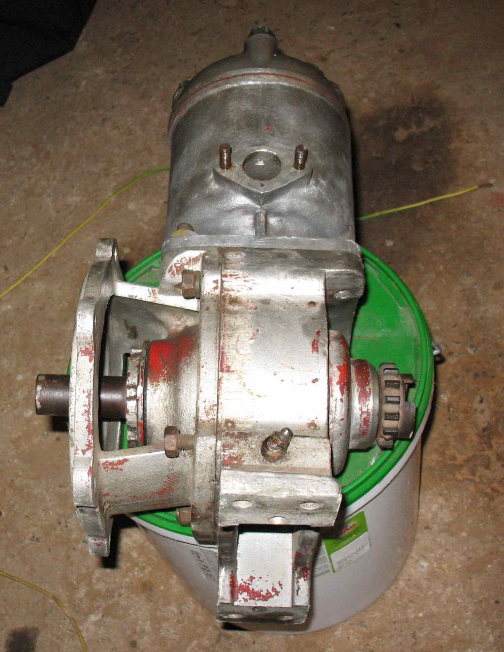

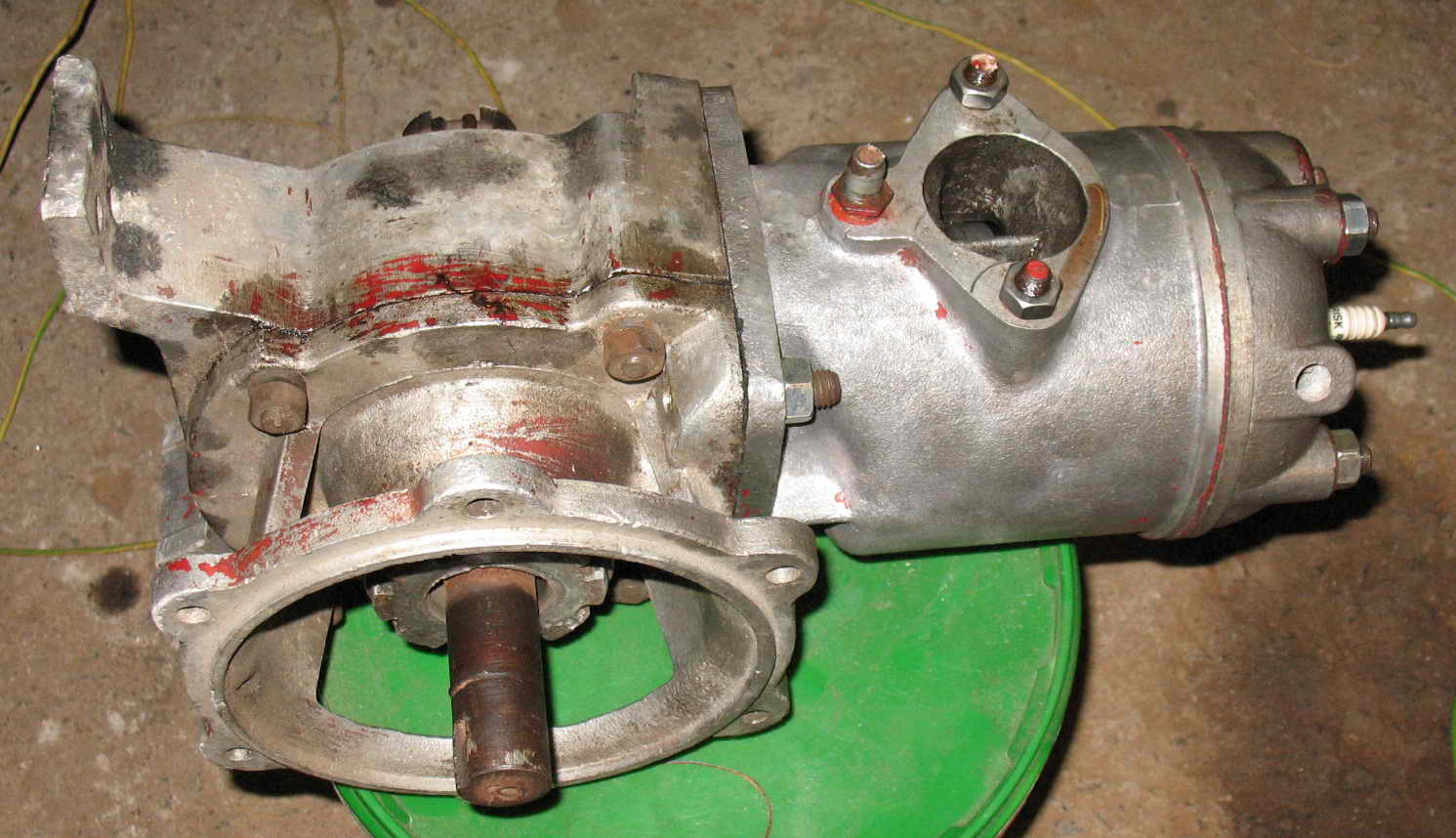

  Евгений спасибо, это уже конкретная информация, выкладываю фото.

ещё

4000об\мин через редуктор, винт 130-140см  и будет примерно желаемый результат.
Этот аргумент беру во внимание, Делаю новые патрубки  из рубашки проход ф14мм, родные Ф8мм, думаю поможет.
Если нет сомнений в прочности при форсировании, то вперёд!
Предотвратить преждевременный износ с помощью присадки ХАДО, той, что в тюбиках(не туфта), радиатор и воздухозаборник с лепестковым клапаном - на обдув периферии винта.
