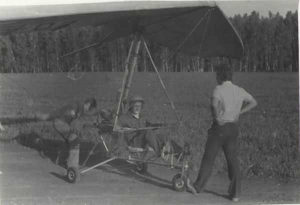

Установлена СУ была на лёгкой одноместной мотодельте, в качестве крыла которой был использован спортивный дельтаплан. На ней я совершил свой первый в жизни самостоятельный моторный полёт, закончившийся через 2...3 сек капотом на нос  ;D. В конце концов на ней научились летать я и большая часть моей тогдашней компании (можно даже громче сказать: авиакомпании). Винтов было переломано много, в местном дельтаклубе даже была коллекция их обломков. ЛТХ мотодельты (первая летающая в нашем городе) с ним были более чем скромны (мягко сказано): скороподъёмность 0,3...0,5 м/с, потолок метров 100. Поэтому, как только удалось ДОСТАТЬ (термин времён глухой Совдепии, молодёжь его значения не понимает) РМЗ-640, поставили его. В принципе, если бы повозиться с доводкой мотора и винта, можно было бы получить что-то более приемлемое, но для меня это была тогда неперспективная деревня.

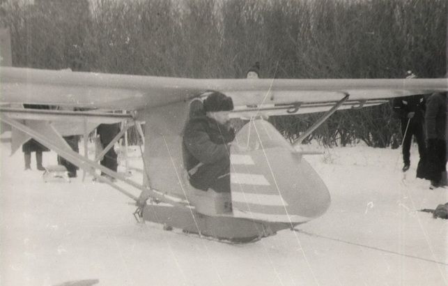

Нашёл-таки! Прошу извинить за их мерзкое качество. Разумеется, с позиций сегодняшнего дня эти дела давно минувших дней выглядит никак, но мы с этого начинали. Самое главное, чего тогда не хватало — знаний, за них часто приходилось дорого расплачиваться.
    54,7 КБ · Просмотры: 192
    31,1 КБ · Просмотры: 189
Лев Александрович Комаров на планере «Буратино». На «Буратино» впоследствии был установлен  тот моторчик. Результат, как писал выше, был отрицательный.
